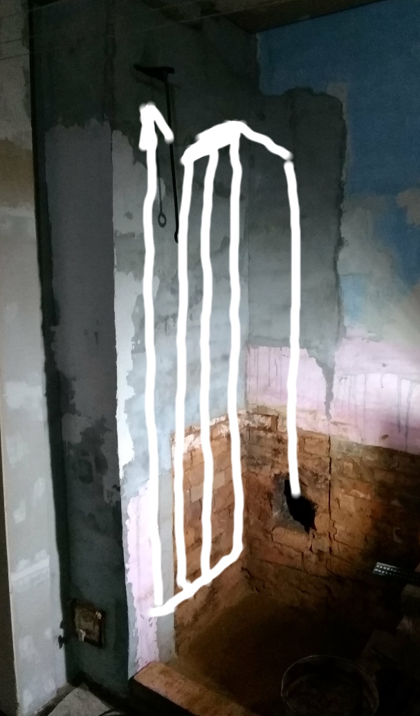

СообщениеДобавлено: Пн 25 Февраль 2019, 17:15 Ответить с цитатойВернуться к началу
Николай cergeevich писал(а):
Никто ничего конкретно не посоветовал -только одно пустомельство. Кроме фотки с дыркой в щитке для подключения топки -ни какой информации -а сколько не нужной болтовни. Сколько советов о ни о чём. Дебилизм полный.
Ваш совет?
А что вам надо? Чертёж топки? Чтобы грамотно предоставить чертёж -нужна схема устройства щитка. Вы предоставили такую информацию? Ваши пожелания по размерам плиты и топки не "катят" Топка рассчитывается по размерам и мощности к щитку.
Щиток г образный, стенки в пол кирпича,сечение каналов с кирпич. Схема каналов такая
 Размер файла:  222.78 КБ
 Просмотров:  242 раз(а)

СообщениеДобавлено: Пн 25 Февраль 2019, 19:16 Ответить с цитатойВернуться к началу
Ваш совет?

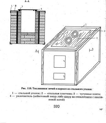

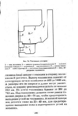

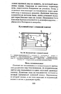

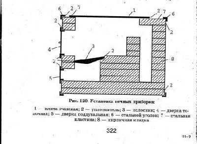

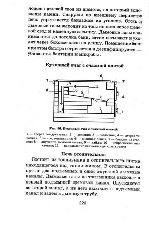

Все понятно. Для вашей печи топливник с плитой должен быть следующий размеров. Длина(глубина) 500 -600мм , ширина 320 мм высота Высота 500-550 мм. Чтобы быстрее вода закипала в деревнях делают высоту топливника до плиты 350-400мм. Но присутствует недожог. Для этого топливник удлиняют до 750-1000мм. Ниже сканы из моей книги. Описание топливников
 Размер файла:  31.51 КБ
 Просмотров:  568 раз(а)
 Размер файла:  33.97 КБ
 Просмотров:  523 раз(а)
 Размер файла:  29.29 КБ
 Просмотров:  536 раз(а)
 Размер файла:  36.27 КБ
 Просмотров:  527 раз(а)
