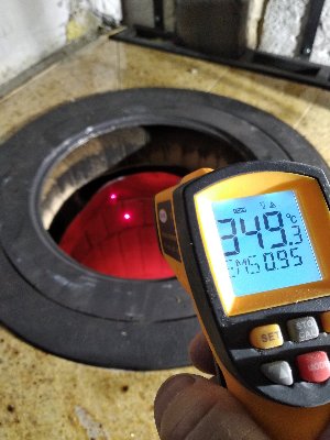

Дизайн ради дизайна,
Вы думайте что пишите.Ни кто деньги платить не будет ради красивой картинки. Этот комплекс довольно сложное инженерное сооружение. Ниже фотка после протопки (пробная). Прошу обратить внимание на то что сажа выгорела под самые кольца по всему периметру равномерно,даже выше хайла и это при том что подключение у него боковое без всяких ухищрений. Сам комплекс был спроектирован так что бы можно было с ним поучаствовать в выставке, показать что печи это не всегда совсем просто. Там же на выставке мы так же представляли мини русские печи в которых мы прямо там и готовили(печи были на дровах) . Это я к тому что было бы желание ...
