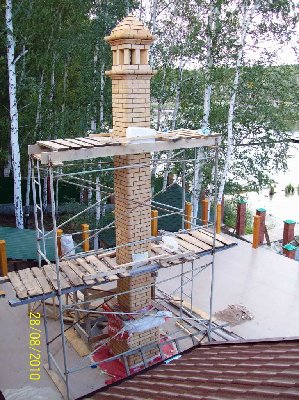

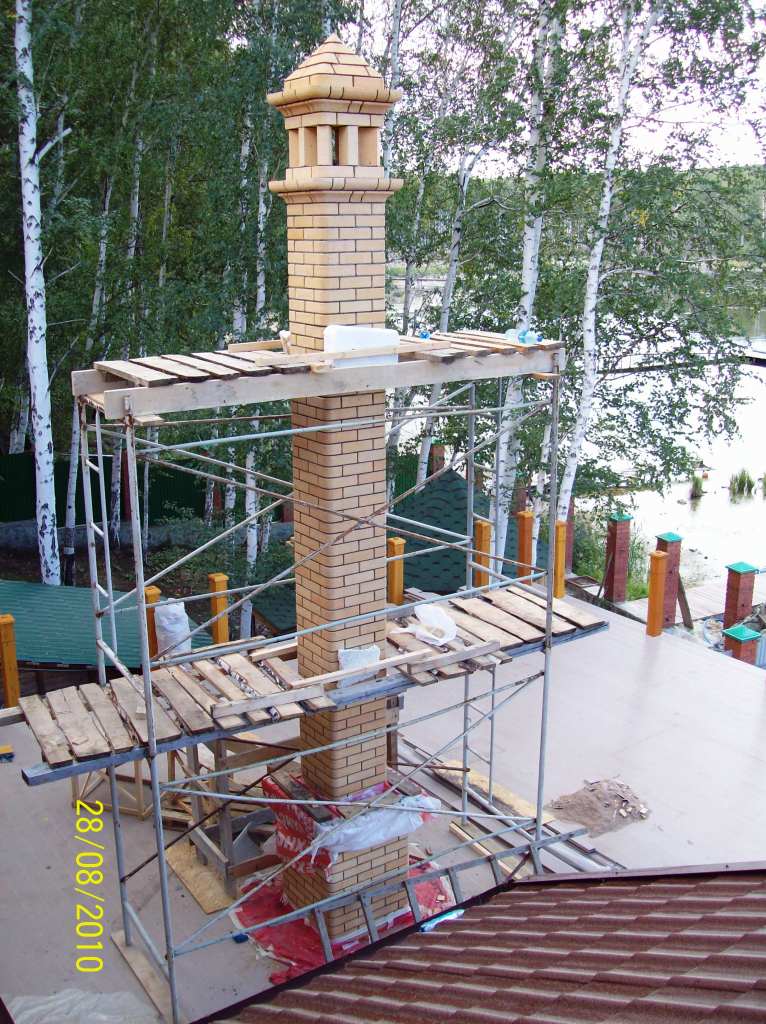

http://forum.stovemaster.ru/viewtopic.php?t=1914&postdays=0&postorder=asc&&start=40
Вот здесь фото трубы Анатолия Григорьева. Вроде как насадная на банную печь. Шестерик более шести метров.
Есть хорошая поговорка вопрос -" все прыгнут в колодец и ты прыгнешь?". Пример надо брать обдуманно -а не тупо копировать без включения мозгов. Такая труба -это игра на удачу. Может проканает ,а может и нет. Расчётов нет -такие трубы строить нельзя. Хотя стоит эта труба до сих пор. Но при любом шторме -может упасть и придавить домочадцев. Видел такие упавшие трубы. Красиво с безупречной кладкой и с точёнками - это ещё не значит что правильно. Был(заезжал) на этом объекте -когда покойный Григорьев ещё строил эту трубу. Сделал замечание -только ухмылка в ответ -всё будет за@бись -типа ты чего умничаешь -увидел по ухмылке.

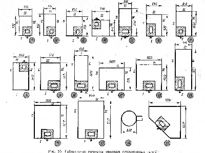

Вот в Школьнике схема госстроевских печей. Интересная закономерность: все трубы располагаются прямо над самым горячим местом - над топкой. Т.е. теоретически то место, которое должно сильнее расшириться придавлено трубой.
