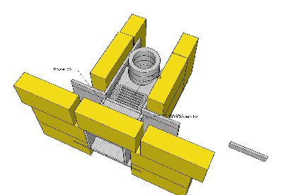

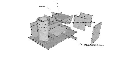

А давайте вашей чугунке ракетность придадим. Сделаем один оборот для газов между выходом из печи и дым. трубой. В нисходящий канал поставим регистр. Тогда будет и отбор тепла для его запаса за счет теплоемкости воды, причем ТА можно вынести за пределы отопителя. Если не считать регистра и применить мою керамику, уложим вес приставки в 30 кг., для которых не требуется доп. фундамента. 3Д- модельку могу скинуть завтра, прога на служебном компе. А пока для визуальности фото самой приставки
Старенький вариант приставки. Кирпичи для масштаба.
 Размер файла:  265.24 КБ
 Просмотров:  442 раз(а)
 Размер файла:  668.45 КБ
 Просмотров:  443 раз(а)
Здравствуйте! Пока не особо понятно, но интересно.
С удовольствием ознакомлюсь с 3д моделью
3Д файл форум разместить не разрешает. Дайте мыло, отправлю туда или зайдите на ФХ с регистрацией, там таких ограничений нет. Или в Скайпе если решитесь делать.... Суть ракетности в том, что устанавливается огнеупорная керамическая труба, в которую подводятся газы из вашей чугунной топки и вторичный воздух. В этом случае труба является камерой вторичного горения , в которой догорают дым. газы, сажа и пр. некошерные, но горючие выбросы. За счет этого в основании трубы развивается высокая температура. Как известно, тяга трубы зависит не только от ее высоты, но и от разницы температур низа - верха. В нашей трубе, такая разница может достигать 800 градусов, что становится достаточным, чтобы протолкать горящие газы через нисходящий канал. Если в последнем установить регистр - ТО отбора тепла, то тяга такой системы еще подрастает. Как уже писал выше, в керамической трубе идет дожиг всякой каки, потому, на регистр уже нечему будет садится, за исключением только конденсации паров воды. Но тут мы можем и тепловой режим легко отрегулировать, чтобы такого не происходило. После нисходящего канала все можно скинуть и в дым. трубу. А с регистра вы жидкость можете в теплоаккумулятор направить..... или просто воду горячую иметь... На рисунке Колечки - это часть той самой керамической трубы, она с таковых так и набирается до нужной высоты. Низ ходящий канал не показан, он как бы произвольной конструкции. Лишь бы его сечение не было меньше, чем сечение керамической трубы.
 Размер файла:  309.81 КБ
 Просмотров:  485 раз(а)

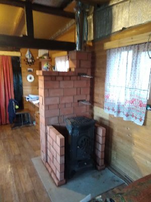

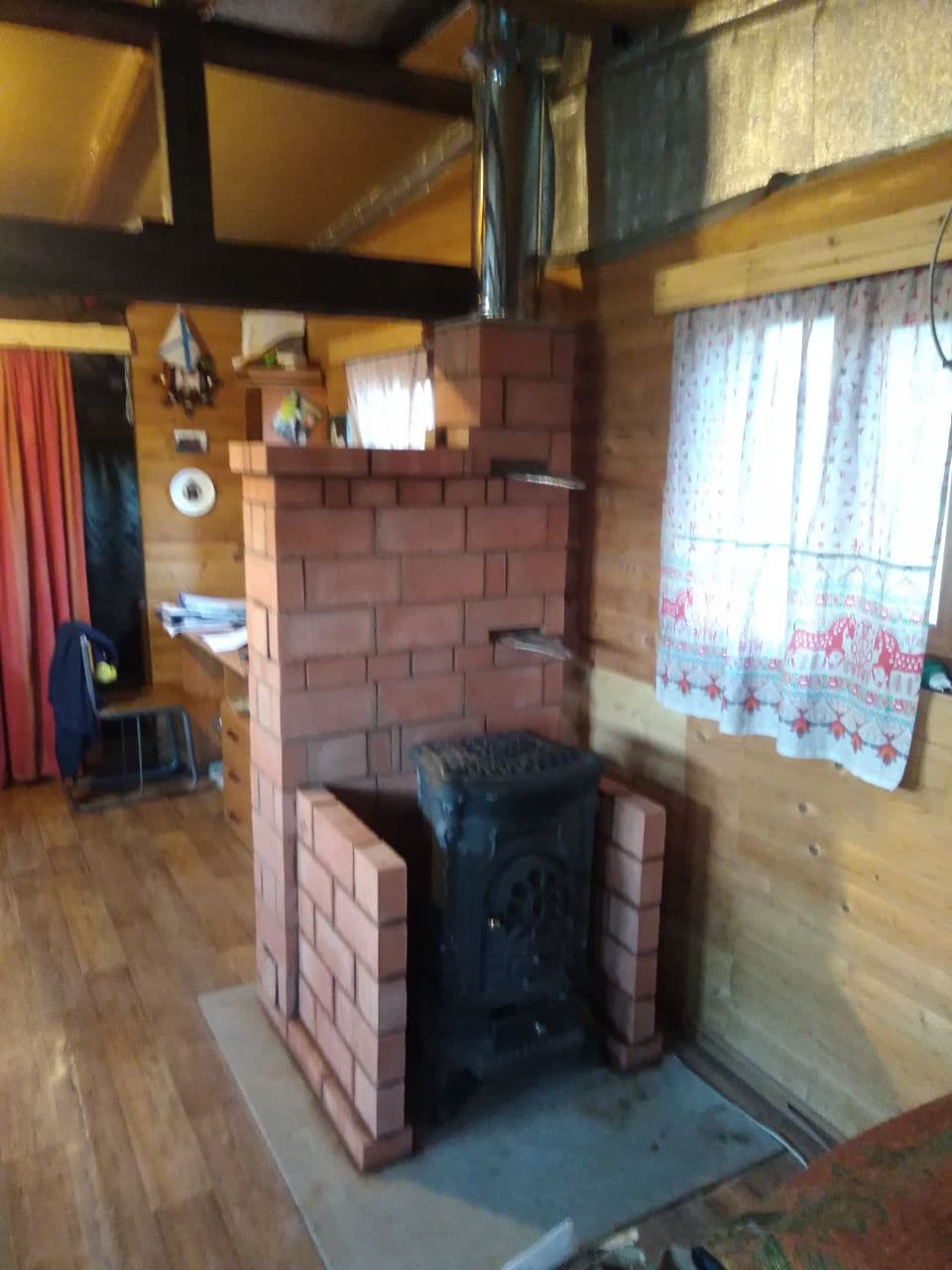

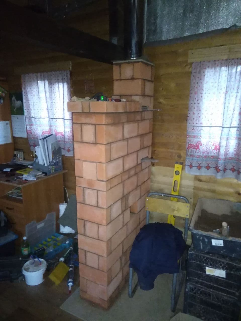

СообщениеДобавлено: Вт 16 Февраль 2021, 16:48 Ответить с цитатойВернуться к началу
Приветсвтую!
Щиток был сложен осенью 2020 года.
Два колпака, кирпич на ребро.
Около 130 - 150 кирпичей, поставил прямо на пол. Перед этим произвел укрепление пола с использованием поперечных лаг и дополнительных точек опоры на грунт в виде ФБС.
Сейчас февраль 2021, полет нормальный, люди довольны.
Считаю что тема рабочая.
 Размер файла:  85.97 КБ
 Просмотров:  188 раз(а)
 Размер файла:  92.04 КБ
 Просмотров:  150 раз(а)
