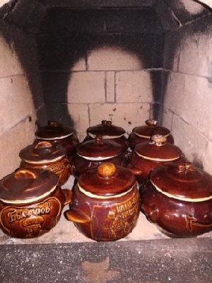

СообщениеДобавлено: Чт 8 Июнь 2023, 06:11 Ответить с цитатойВернуться к началу
ХК при "летнем" прогреве транзитными ДГ...

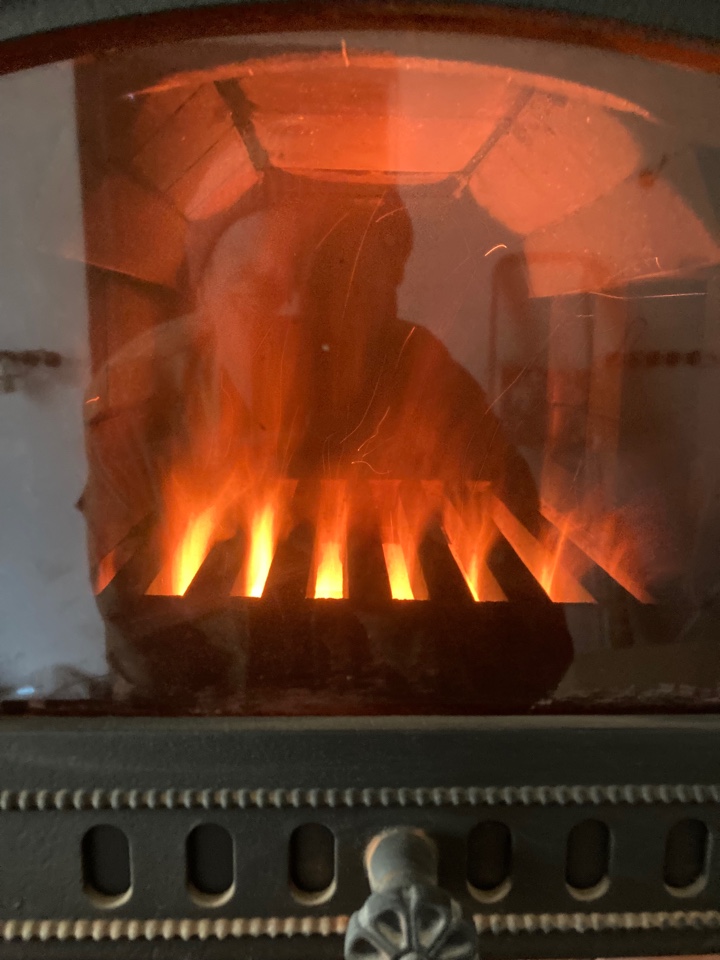

СообщениеДобавлено: Пн 17 Июль 2023, 19:32 Ответить с цитатойВернуться к началу
Мангилев Сергей писал(а):
Что касаемо комбайна . В ХК то щепки , а конвективку то чем выжигать, щепок не хватит .
Упустил сразу, ответить по горячим публикациям Confused
За выжиганием конвективки следует обращаться к:
- длинногорящему топливу;
- прогары ("свищ халтурщика") справляются великолепно Razz отжигают сажистые отложения аж до колпака-дымника Cool
СообщениеДобавлено: Чт 20 Июль 2023, 07:58 Ответить с цитатойВернуться к началу
эта ХК не той печи. Sad

СообщениеДобавлено: Чт 20 Июль 2023, 08:59 Ответить с цитатойВернуться к началу
"тыры раза мададэц тюбе будет!"(с)
Она вот, отсюда: https://forum.stovemaster.ru/viewtopic.php?t=12385
Не стал создавать обособленную тему про выжигание сажи в транзитной ХК.
Тема про эту ХК в https://forum.stovemaster.ru/viewtopic.php?t=12286, ХК часто используется в "летнем" режиме, ПВ из ДПод внизу.
И зимой ХК подтапливают дополнительно мелкими щепками, на одну закладку.
