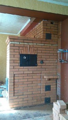

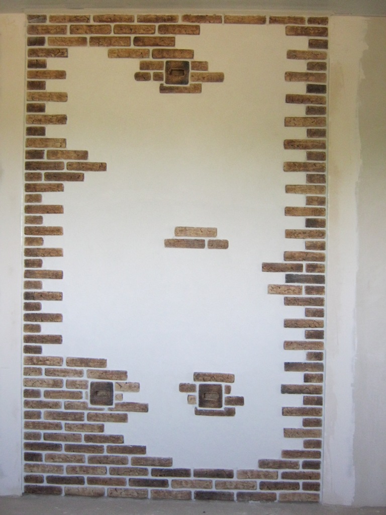

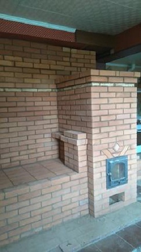

maksi m писал(а):
Может, "перебор" - это про увеличение расходов на постройку печи?
Кстати, расходы на постройку, не обязательно, что будут ощутимо увеличенными по сравнению с одно-контурной системой, т.к. двух-контурная печь имеет бОльшую удельную мощность, за счет относительно более сильного нагрева стенок, и соответственно, ее можно делать меньше по габариту.
Человек сказал, что "перебор", хочу понять не из праздности. Склоняюсь, что речь шла о затратах.

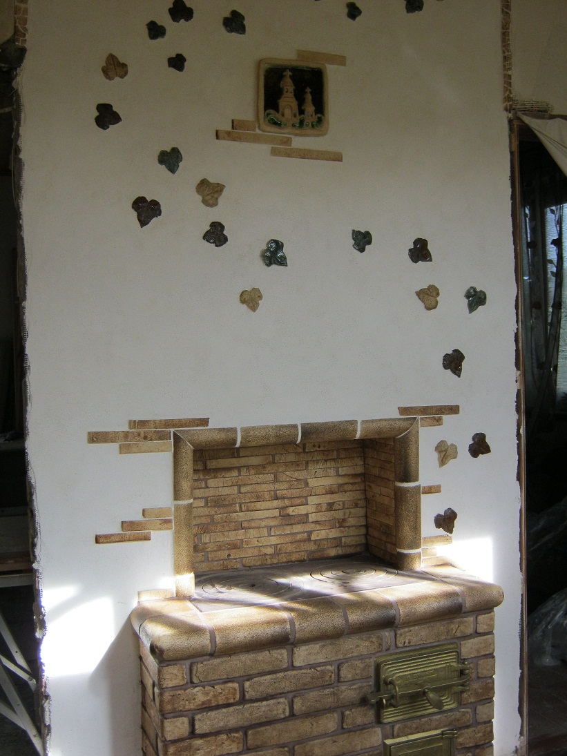

Шамотная плитка и печная штукатурка. Эконом вариант.
 Размер файла:  170.7 КБ
 Просмотров:  340 раз(а)

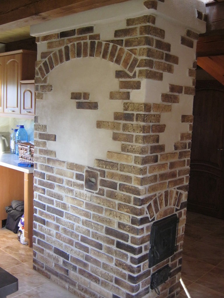

Грубка.
 Размер файла:  221.78 КБ
 Просмотров:  334 раз(а)
Понравившееся фото отделки.
 Размер файла:  297.91 КБ
 Просмотров:  329 раз(а)

В кратце так: всё,ч то вы в печь запихнёте, сгорит и даст вам(в конце концов) тепло; чем толще стенки, тем больше тепла запасёте и,соответственно, реже будете протапливать печь; футеровка - суть огнеупорное мероприятие,увеличивающее долговечность отопительного агрегата; печей такого образца, как "пару дровин подкинул и тепло целую ночь" не существует, ибо закон сохранения энергии со времён Михайло Ломоносова ни кто не нарушал.И, да - самая "двухконтурная" печь - это цельнофутерованная банная переодического действия(потому что весьма велики тепмературные нагрузки).Вникайте в матчасть.

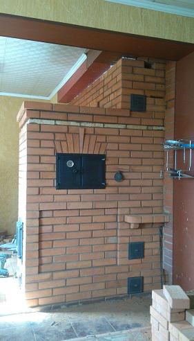

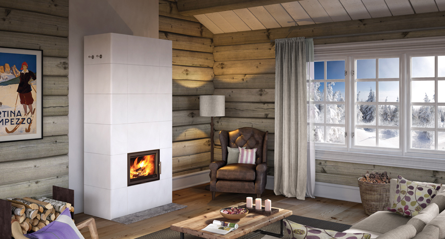

Для южных регионов подойдут печи используемые в европе
Дорого. На мою площадь - 5-6 тыс евро. Потому, на страх и риск, и по определению менее долговечная - кирпичная, за 1,5 тыс.
дорого
 Размер файла:  351.13 КБ
 Просмотров:  308 раз(а)
Последний раз редактировалось: maksi m (Пт 27 Декабрь 2019, 20:44), всего редактировалось 1 раз

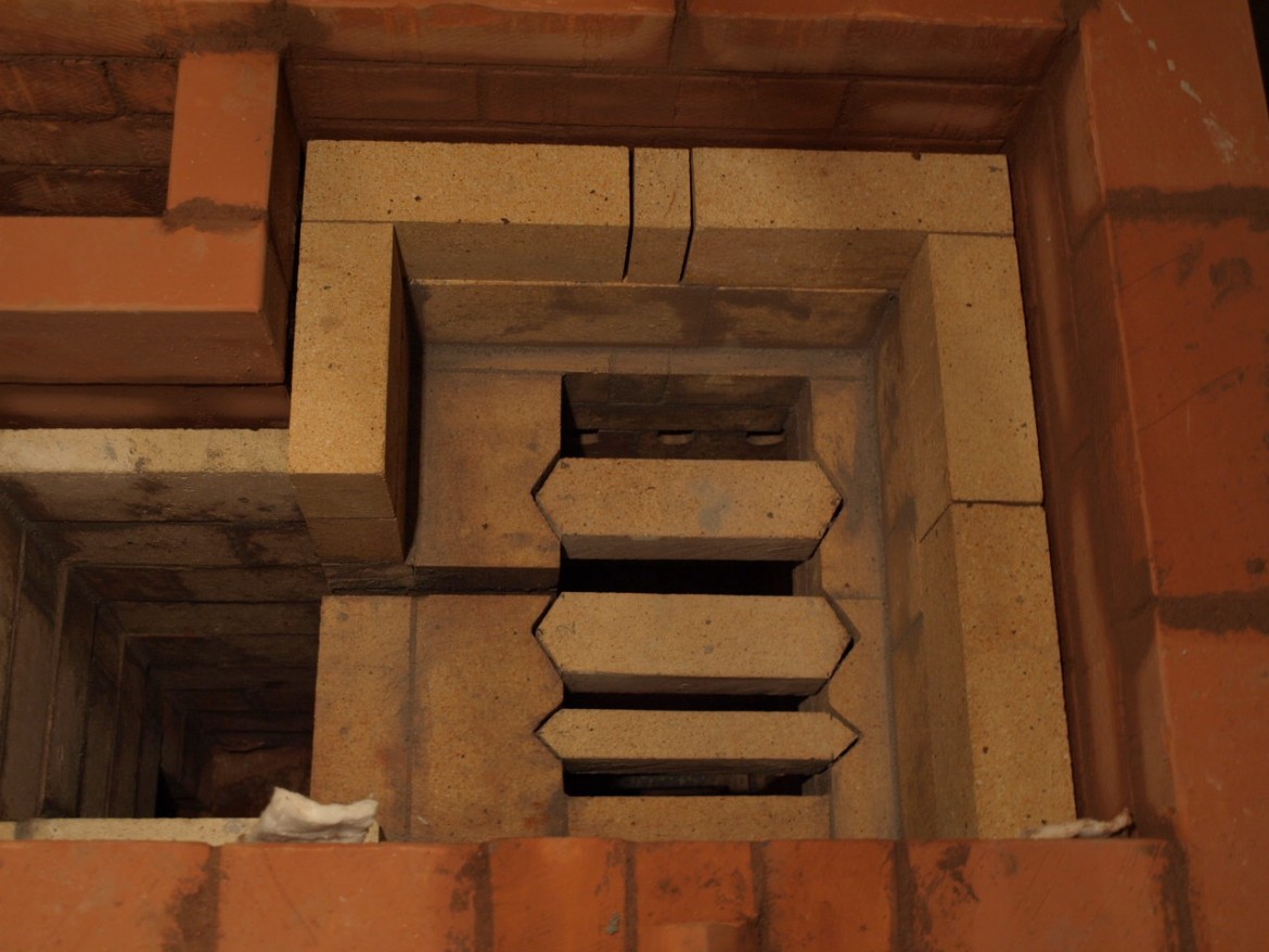

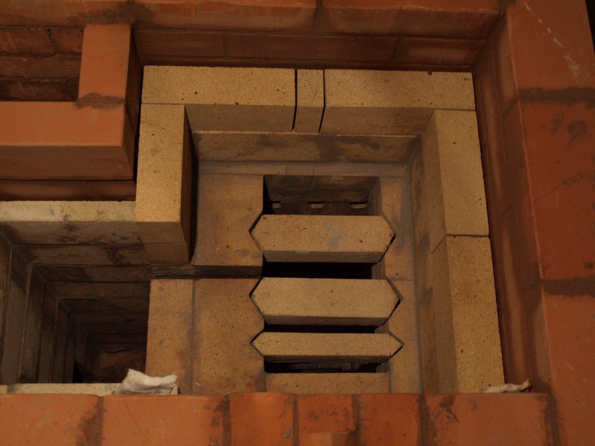

При одноконтурной системе буду скачки температуры В ПОМЕЩЕНИИ течении суток. Сразу после протопки очень жарко -потом резкое падение. Там высокая скорость теплопередачи.
Защита шамотом первого канала (фото), этот эффект немного снижает. Интересно, как тонкий шамот там не падает? Я за 6,5 см переживаю, как бы не рассыпался колодец в 1,8 метра. А там около 1,5 метра канал.
Так понимаю, что относительный комфорт двух контурной , безопасность и надежность конструкции (надеюсь, что так) требует сколько-то больше средств и немного больше дров.
 Размер файла:  166.7 КБ
 Просмотров:  338 раз(а)
Последний раз редактировалось: maksi m (Пт 27 Декабрь 2019, 21:05), всего редактировалось 1 раз

maksi m писал(а):
...немного больше дров.
Практика говорит обратное, причем, экономия дров, с двушкой, заметно больше.

Думаю, что температура внутри более толстых стенок перед следующей топкой больше, чем внутри более тонких (там тепло ушло быстрее). Следовательно, двух контурная (толстая стенка) меньше усвоит тепла при следующей топке, чем одно контурная (тонкая). Тут Валер а, думается, прав, что "перебор".

СообщениеДобавлено: Пт 27 Декабрь 2019, 22:59 Ответить с цитатойВернуться к началу
Не переживайте, не упадёт ни 65, ни 40 мм, там динамических нагрузок нет.
Минус (если это вообще "минус") более тяжёлой (по-вашему "толстой"))) печи - это более долгий выход на рабочий режим, за то потом..., чем тяжелее печь, тем сложнее её "раскочегарить"(не понимайте буквально))), но в помещении при постоянном проживании и ,соответственно -при регулярной протопке, более стабильны комфортные условия- у вас по середине дома всегда есть "тёплый сердечник"(красивее сказать - у Вашего дома всегда тёплое сердце).
Футеровка - это про долговечность.

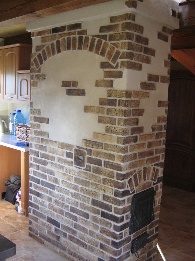

Алексей Павлятенко писал(а):
Не переживайте красивее сказать у Вашего дома всегда тёплое сердце
Спасибо!
 Размер файла:  154.43 КБ
 Просмотров:  343 раз(а)
 Размер файла:  73.97 КБ
