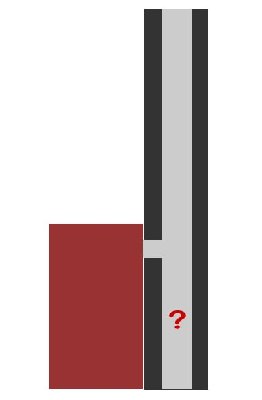

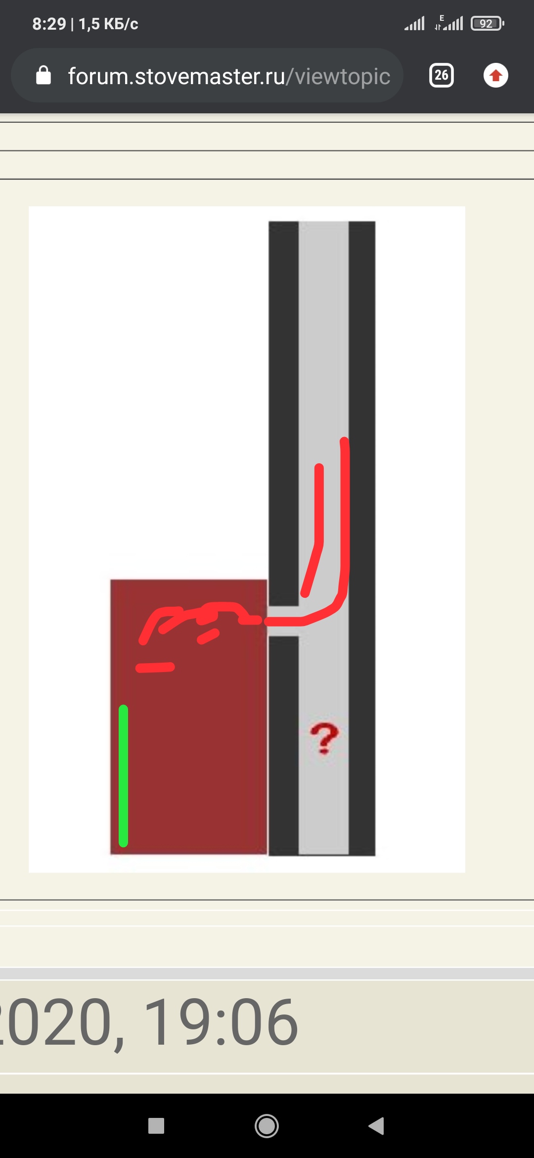

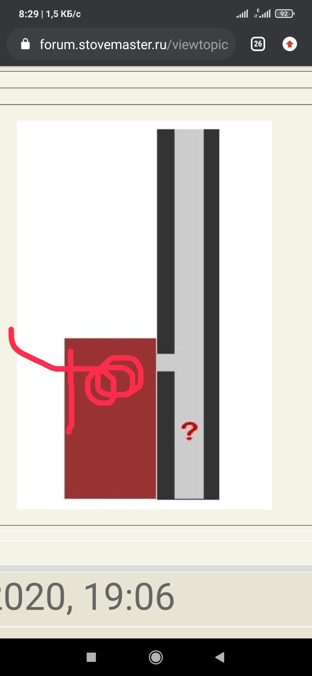

Здравствуйте.
Знающие люди, подскажите.
Имеется ТТ котел, выход в дымоход которого находится на расстоянии примерно 50 см от низа.
При открытии загрузочной дверцы выходит дым в помещение, не успевает в трубу выйти.
Вопрос такой - не влияет ли полость в трубе, которая ниже выхода из котла? Может нужно как то ограничить эту полость?
На рисунке выделил знаком вопроса.

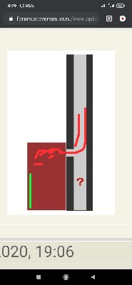

Попробуй такой фокус:
Открыть дверку сначала на 1 см, подожди сек 10-20 и потихоньку,не резко уже открывай.
Зона выделенная не влияет, просто у котла нет дымосборника, и происходит резкое разряжение .при открытии.

Да еще,а что за дымоход? Керамический?
В том месте обычно прочистка и конденсатоприемник, могли они разгермитезироваться, конденсатоприемник, по хорошему подключается в канализацию, через сифон.
Если этого нет, трубки выходящей, то в нем отверстие бывает,его заткнуть.
печи,камины,барбекю,проекты.

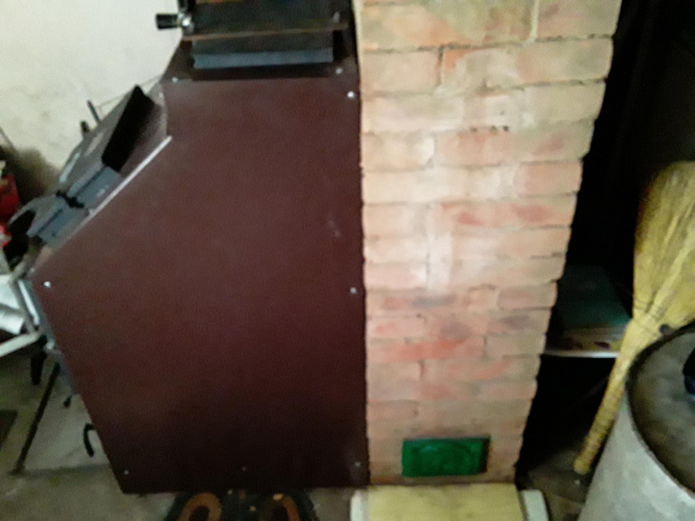

Дымоход кирпичный, сечение в один кирпич.
Котел и данная часть дымохода находится в кочегарке в тепле, есть прочистная дверца внизу.
Пробовал приоткрывать дверцу котла постепенно. При небольшом открытии нормально. Если открываешь полностью, тогда дым не успевает выйти в трубу и часть (нормальная причем) вылетает в кочегарку.
Котел самодельный, возможно выход дымохода сделал маловатым относительно площади загрузочной дверцы (выход примерно в три раза меньше), а возможно и труба низковатая, от края выхода из котла до верха не более 3 метра.

В прочистную дверку можно вставить пыж.
Из тонкого металла вырезать две пластины, на полтора см по периметру меньше внутренней рамки дверки.
По центру отверстия
Из базальт картона нарезать 5-10 прямоугольников,чуть больше рамки дверки.болтом все стянуть в некий поршень.
Это уменьшит подсос возможного паразитного воздуха через прочистку.
Но это, если в печи много прочисток и много каналов.помогает.
У вас скорее всего, дверка выше подключения дымохода,
Дым же не дурак, идти в "кошачий лаз",
Если рядом ворота открыты.

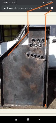

Возможен и небольшой подсос в прочистную дверку (зеленого цвета в самом низу на фото), попробую герметизировать. Все дверки на котле герметичные.

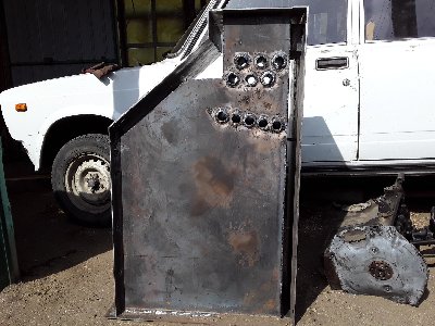

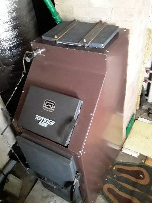

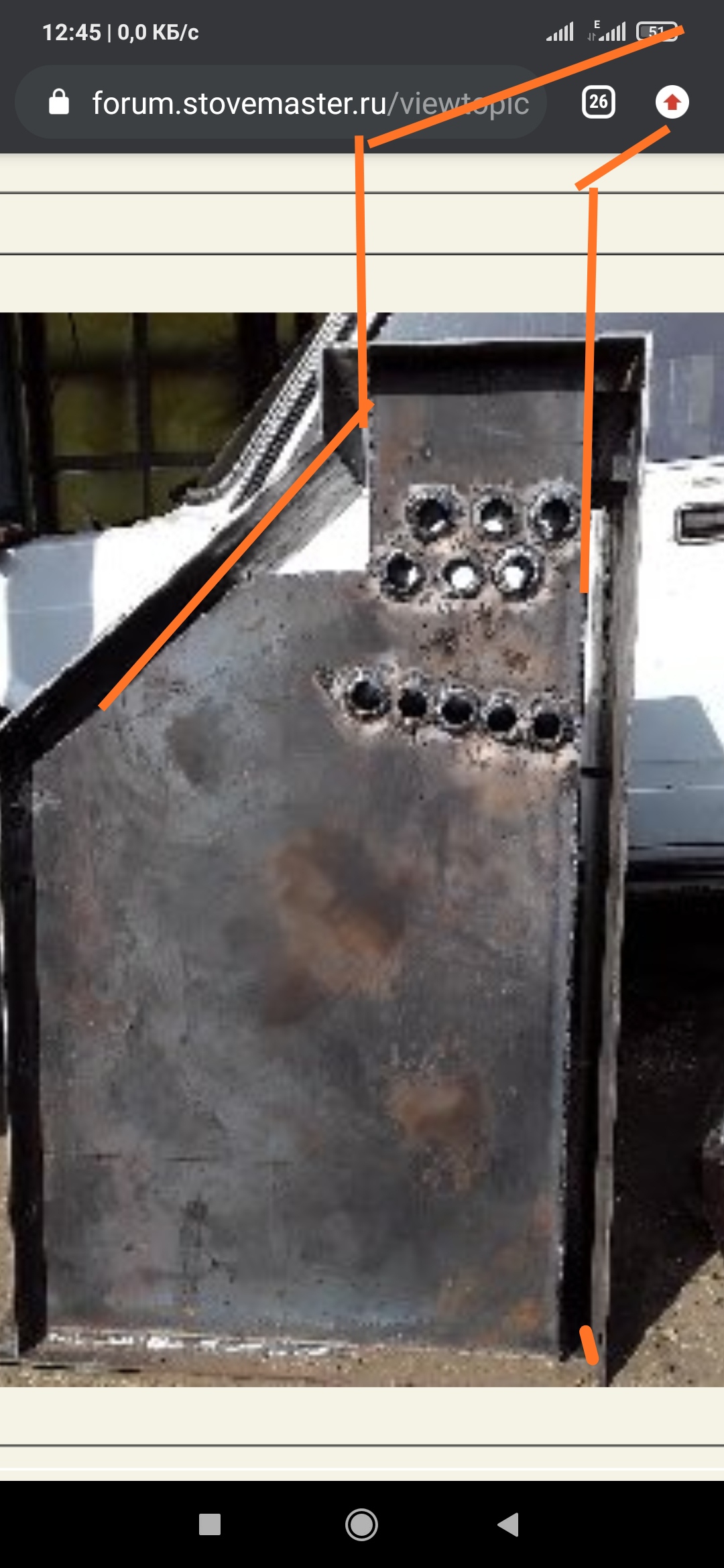

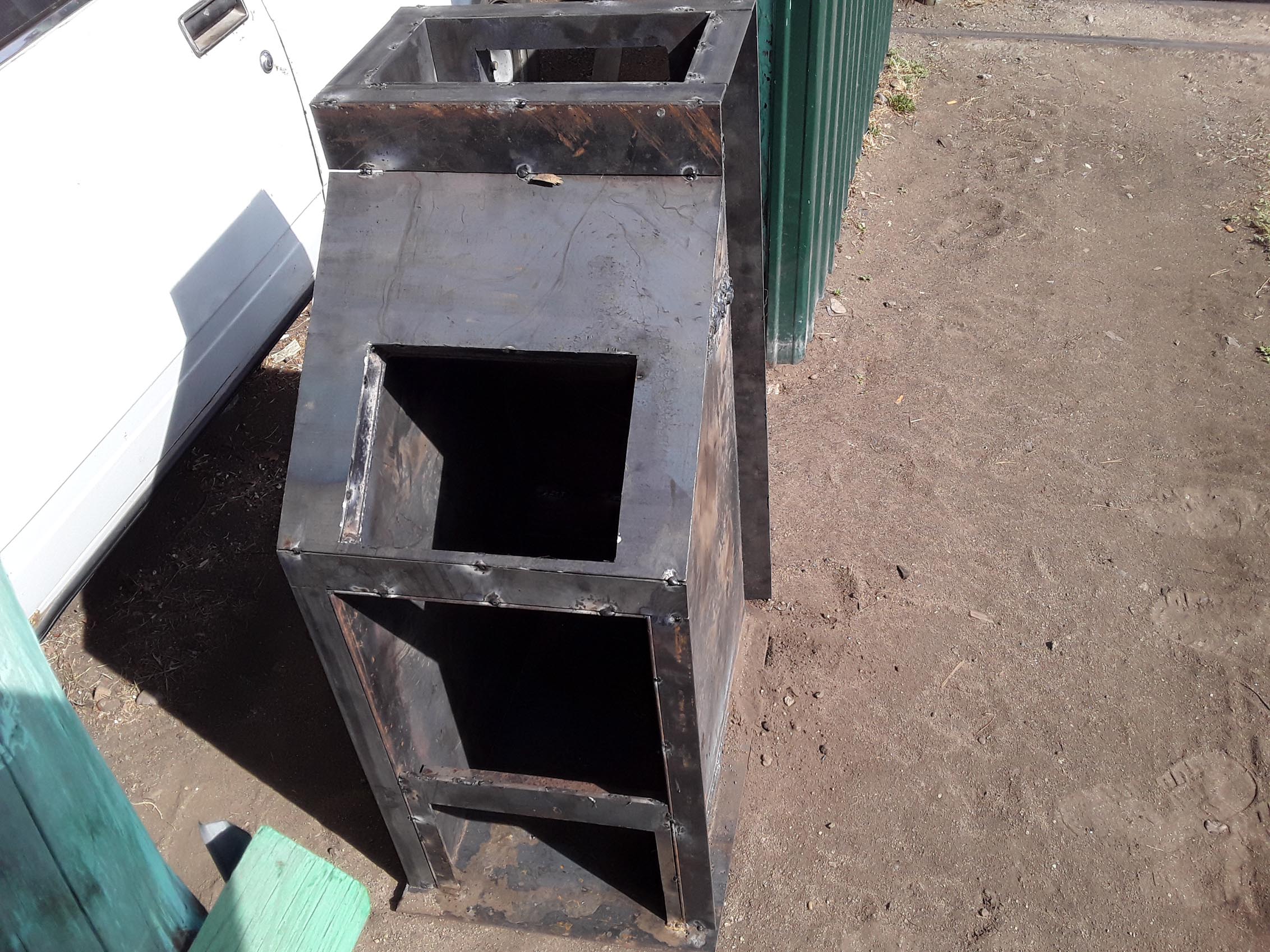

Для полной картины прилагаю фото котла и как его делал на первом этапе. Может что то в самом котле неправильно сделал...

Так, сечение отверстий колосника,должно быть равно сечению каналов и трубы,
У Вас выходит заужено "хайло",выход в трубу.
Далее дымосборник,
обьем над дверкой,хотя бы половину обьема,от обьема топки,и без углов плавный выход в трубу,хорошо бы под углом 45 градусов.(у Вас в дымосборнике какая то дверка сделана,это загрузочная?)
Далее от колосника до среза трубы хотя бы 4 метра,лучше 5.
Это если труба не заслонена зданиями и коньком крыши.есть правила высоты трубы, от конька погуглите.
При вышеперечисленных,простейшая топка работает.
Если наростив трубу не заработает,
Переделать дымосборник и выбить в трубе кирпич повыше,а этот заложить.
Или скопировать магазинский котел.

СообщениеДобавлено: Чт 8 Октябрь 2020, 12:00 Ответить с цитатойВернуться к началу
Зачем дверка сверху?
Сверху дверка для доступа прочистки теплообменника (поперечных труб в верней части), дверка чуть ниже под 45 градусов - для загрузки угля.
Размер котла ширина 400 мм, глубина 550 мм, высота 700 мм.
Размер хайла чуть меньше боковой части красного кирпича по ширине, высота чуть больше (примерно получается равен площади боковой части кирпича

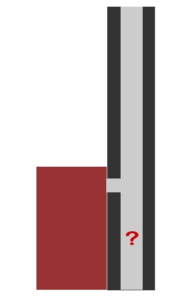

Под уголь,понятно, про ту наклонную не понял.зачем она.
Вообщем,По немногу отовсюду собралось,
Короткая труба,малые проходы между трубок,прямые углы, отсутствие дымосборника,хайло заужено.
Да, ошибок набралось, но придется пока зимовать так, теперь поздно переделывать.
А наклонная дверца для удобства заыпки угля с ведра.
