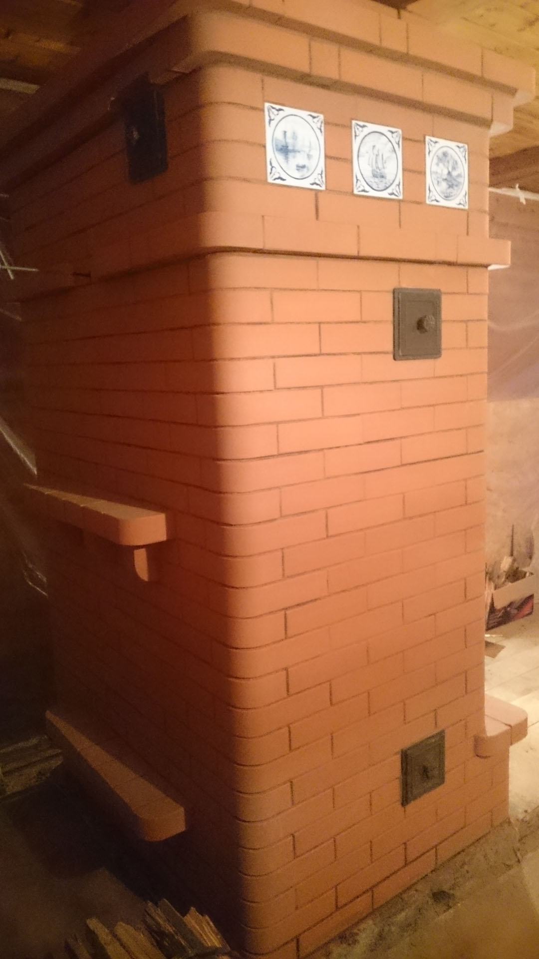

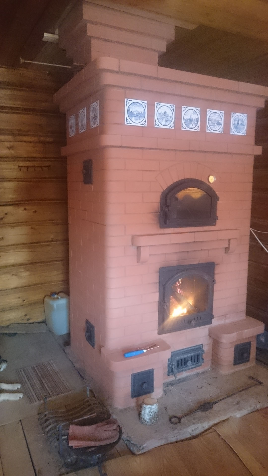

Наконец получили от нашего мастера отмашку, что печь можно считать просохшей. 3 недели сушили обогревателями, тепловентиляторами и протопками малыми закладками. Фотографии новорожденной прилагаю
вид сбоку и сзади в процессе просушки

Вот так выглядит новорожденная после просушки

Офигеть. Я в декабре с керамической горелкой построил печь на два этажа, набили полную топку дров и по полной два раза в сутки сушили уже дом а не печь, народ живет и не на радуется какие три недели совсем сбрендили

Что то видать не должном уровне работает -сажа на кирпичах над дверками.

По мне, так, сапог поделили как то не то.
