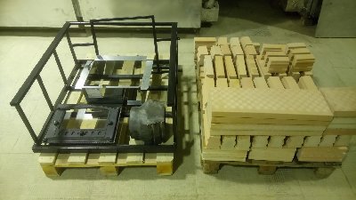

Теперь, собственно о новых принципах конструирования печей. Вот теплоёмкая подовая печь INTEGRA. Собирается без клея. Вот комплект поставки:

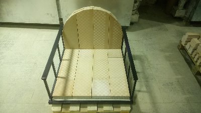

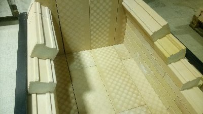

На первом шаге вкладываем в стальную раму подовые плиты и устанавливаем заднюю стенку в два слоя с перекрытием. Задние плиты могут быть гладкими, с оребрением и... с Вашим клеймом. Толщина задней стенки 80мм. Если очень хочется можно сделать заднюю стенку и 100 и 125 мм. Хозяин-барин!

Поднимаем 4 слоя вертикальных боковых стенок. Высота каждого слоя 50 мм. Таким образом, высоту вертикальной части можно произвольно изменять от ноля до бесконечности. Закончили с вертикальной частью, начинаем скруглять свод. Элементы ставим "в расшивку". Целый-половинка, целый-половинка.... Таким образом можно собрать печь не только любой высоты, но и любой длины.

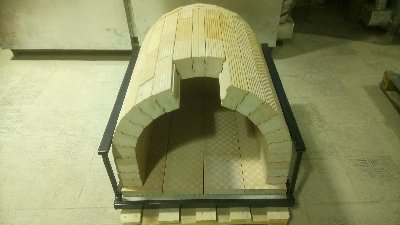

Собрали свод по задней стенке. Бежим наверх вот так, лесенкой. Всё держится само по себе. Никакие кружала не нужны.

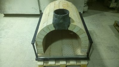

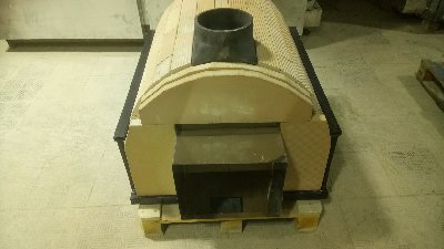

Так и собираем свод. Оставляем место под чугунный коннектор. Он входит в комплект поставки.

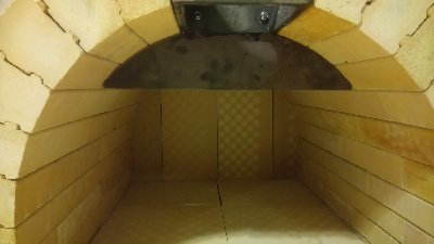

Устанавливаем чугунный коннектор. Диаметр выхода из коннектора 180мм. Толщина стенки коннектора 10мм.

На фронт устанавливаем первый слой плит, толщиной 30мм. Их роль - защитить крепежные "ушки" коннектора топочной дверцы от агрессивных факторов.

Устанавливаем коннектор топочной дверцы и прижимаем его вторым слоем шамотных плит.

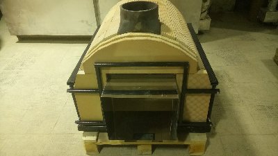

Прижимаем фронтальной рамкой из стали.

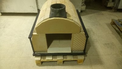

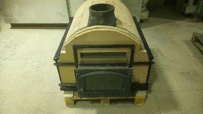

Осталось установить топочную дверцу. Она стандартная, из чугуна. ......Прошло 10 минут. Ядро собрано. Теперь "утепляемся" и отделываем по вкусу.

Представленная выше комплектация является базовой. Толщина теплоёмкого свода INTEGRA составляет 100мм. Высота свода от 300мм до бесконечности. Ширина полезного пространства печи 600мм. Можно сделать и шире. Глубина может быть любой. Готов ответить на вопросы.

Щели? Без клея......Герметичность? Температура в топке?
Дмитрий Галанин
Сообщения: 1381
СообщениеДобавлено: Вс 11 Апрель 2021, 16:59 Ответить с цитатойВернуться к началу
Да. Без клея. Да... И всё прекрасно.

Теперь немного о принципе, по которому такая конструкция живет: У каждого элемента конструкции есть своя роль. Каждый элемент конструкции необходимо изготавливать из такого материала, который проявляет свои лучшие свойства в отведенной роли для данного элемента. Мы считаем, что не нужно пытаться делать всё из кирпича. Совсем ни к чему клеить шамот. Он должен жить свободно! Конструкция должна "дышать". Сила тяжести помогает нам возвращать все элементы на свои места при остывании. Эти места мы им "показываем" полозками. Стальная рама не дает плитам и камням "разбежаться" в продольной и поперечной плоскости. Рама не греется настолько, чтобы произошел "отпуск" стали. Она сохраняет упругость. Внешний утеплитель сохраняет тепло и герметизирует всю конструкцию. Корка из материала "REDSTON База-Базальт" формирует переход от специализированных "печных" материалов к общестроительным.

СообщениеДобавлено: Пн 12 Апрель 2021, 08:11 Ответить с цитатойВернуться к началу
Наш опыт показывает, что склейка футеровки значительно продляет ее жизненный цикл и уменьшает количество нештатных ситуаций в компании теплового агрегата. Есть только один негативный фактор, связанный с термостойкостью материала футеровка. В клееной конструкции отсутствует область раздела элементов, останавливающая распространение трещины.
