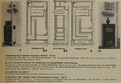

И ещё один компромисс между гигиеной и экономикой...
Работы Барлаха и Браббе (стартовавшие ещё во время Первой мировой войны) привели не только к созданию современных правил TR-OL, но и к популяризации (тогда, а не сейчас) отопительных печей с воздушными камерами.
И нам сегодня важно понимать, что это такое было и зачем вообще изначально придумывалось?
Воздушная камера могла прогреваться преимущественно топкой (и тогда она называлась мультипликатором), а могла прогреваться преимущественно конвективкой... и в этом случае сегодня её путают с духовкой.Smile
Но в изначальном немецком замысле того времени воздушная камера отопительной печи - это попытка увязать воедино очень много противоречивых требований.
Во-первых - это конвективный ускоритель прогрева помещения, но во-вторых - это не духовка, а допариватель.
То есть способ завершения готовки и способ держать еду тёплой - без доп. затрат топлива и без продолжения протопки кухонной плиты.
То есть конструкция печи была увязана теснейшим(!) образом - с интерьером дешёвого малометражного послевоенного жилья и новыми экономическими идеями семейной жизни без прислуги: приготовила домохозяйка еду на кухне, а потом отнесла почти готовые блюда в общую комнату и сунула в отопительную печь - доходить до кондиции и ждать с работы мужа...Smile
Но вот что главное: воздушные камеры очищались от пыли и грязи гораздо быстрее и легче многочисленных узких каналов традиционных калориферов воздушного отопления.
То есть эти камеры были приемлемо гигиеничными - несмотря на завышенные (временами) температуры поверхностей.
А в-третьих - воздушные камеры могли закрываться/открываться простыми дверцами, что позволяло легко изменять текущую теплоотдачу печи в зависимости от текущей отопительной ситуации (людей в помещении больше/меньше, на улице ветер/штиль и т. п.)
И эти устройства работали так хорошо и были настолько привычны, что их встраивали даже в чугунные радиаторы водяного отопления.
Но вот что особенно забавно... и показательно: сегодня допариватели возвращаются в моду, но старые допариватели в радиаторах принято считать только допаривателями, хотя на самом деле они были и воздушными камерами, т. е. простейшими регуляторами теплоотдачи радиатора.
...ничто не ново под Луной, но корни забываются регулярно...

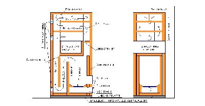

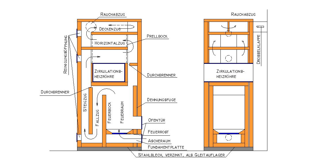

Vad
Сообщения: 3001
СообщениеДобавлено: Вт 16 Апрель 2024, 14:55 Ответить с цитатойВернуться к началу
tuomob писал(а):
Это про калориферные каналы (КК) внутри печи?
Это про прямоугольную (подобную широкому ящику, а не узкой трубе) воздушную камеру, которая бывала дополнена трубчатым калориферным каналом, но бывала и без него:

Сообщения: 6072
СообщениеДобавлено: Вт 16 Апрель 2024, 15:41 Ответить с цитатойВернуться к началу
Vad писал(а):
Shocked
"Чудеса чудесатые"(с)
И ни тебе ни полслова про пыль в сём коробе тонкостенном металлическом/керамическом...
А-а-а, там, по эуропейски, кремационные/пиролизные газы не образуются... Ну, действитель - ну откуда им там взяться?
А, значит, "канарейку" (тесты "цивилизаторов" на вредность перегретых печных теплоотдающих поверхностей) можно безопасно содержать в отапливаемом помещении.
Sad

Vad
Сообщения: 3001
СообщениеДобавлено: Вт 16 Апрель 2024, 15:42 Ответить с цитатойВернуться к началу
И к слову: русские дореволюционные печные традиции предусматривали облицовку воздушной камеры изнутри изразцами.
И, пожалуй, главное: на первый взгляд, эти камеры как конвективные воздухонагреватели малоэффективны, поскольку предполагают очень малые скорости прохода воздуха, причём горизонтально, а не снизу вверх.
Но это только на первый взгляд, а на взгляд более пристальный - надо ценить ум и логику конструкторов этих камер: они не только осматривались, очищались и ремонтировались много легче и быстрее узких калориферных труб, но и тупо экономили кирпич активной массы печи там, где он бывал по расчёту не нужен.
То есть печи с воздушными камерами выходили инженерно совершеннее печей с массивными внутренними кирпичными перегородками - по критерию весовой отдачи.
А ещё металлические воздушные камеры-ящики расширялись при нагреве примерно равномерно во все стороны - в отличие от длинных труб.
