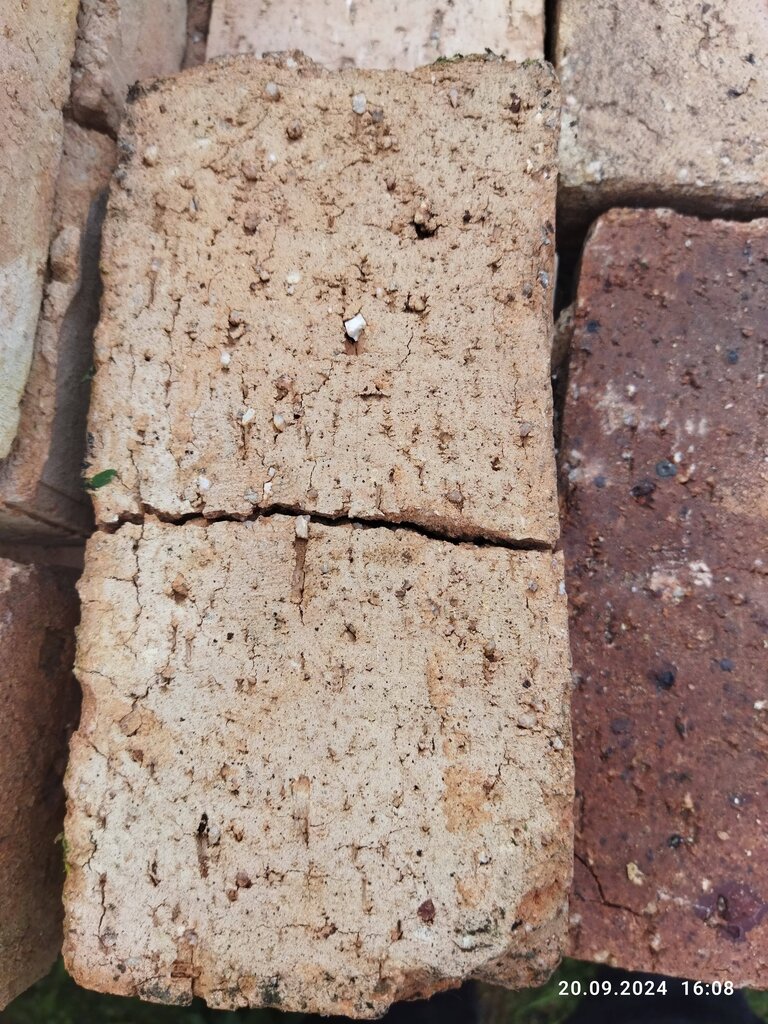

 Подойдёт ли такой М150 для облицовки печи? Следующая тема

Мама выбрала кирпич похуже, разбился молотком не сразу, об землю не разбивался

Осталось малое - "испечь" половинки в костре на улице.

Взвесили кирпич, вес 3 кг

Lina8 писал(а):
Фото
Похоже, что не только анализом Sad месторождения глины, но и, даже, элементарным вымешиванием не утруждают Shocked ни голову, ни оборудование...
Если размеры 25х12х6,5 см, значит - значительная пористость...
Это для целей теплоИЗОЛЯЦИИ стен важно, а для "печного" - ценнее теплоАККУМУЛЯЦИЯ, т.е. масса 3,9-4,2 кг.

Шамотный весит 3,9 , даже не знаю что теперь делать с красным , не думала что будет такая проблема найти кирпич..

Да он стандартного размера, как шб8, который я купила
СообщениеДобавлено: Вт 1 Октябрь 2024, 20:07 Ответить с цитатойВернуться к началу
Прокалить бы пару кирпичей на огне. Надо было времен СССР БРАТЬ ОНИ ПО гост сделаны были. После прокалки если посыпется то не клади из него печь. У нас из СССР 8-12 РУБ СТОИТ ШТУКА КИРПИЧА.Где здания старые сносят там ищи.
