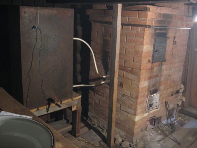

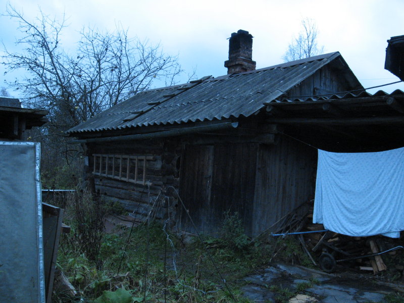

В продолжение данной темы сделал еще некоторые наблюдения.
Четыре года назад мною была построена банная печка прямого нагрева в
Тверской области у друзей, переехавших в деревню. Постройка была
суперминибюджетная, так что за внешний вид строго не судите. Половина
кирпичей БУ. Топка футерована на ребро, каменка в пол-кирпича. Один
опускной 25*13 и один подъемный 25*13, переходящий в трубу. Между ними пазуха
13*37, для увеличения поверхности печи.

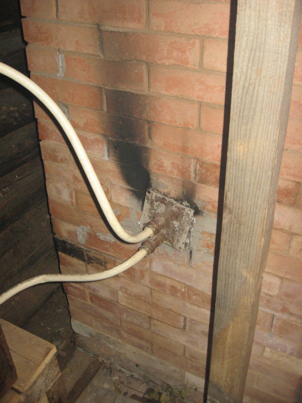

В топку вмонтровано водогрейное устройство - кусок трубы д120,заваренный
с одного конца а с другого два штуцера 34". Штуцеры подключены к баку на 180 л.
Водогрейка была изготовлена местным сварщикой по моим эскизам.
Недавно ездил, топил, эксперементировал и наблюдал.
Топили так - с утра 4 часа, потом перерыв часа три, с приоткрытой каменкой, чтобы лучше
прогрелось помещение. Затем слили 50л воды и долили холодной, чтоб не закипела.
Непосредственно перед паркой топили еще 2 часа.
1) Нагрев воды.
За 4 часа топки нагрето 180 л в среднем примерно до 70 С. Что бросается в глаза - вода внизу
бака значительно холоднее, чем вверху. Это говорит о слабой циркуляции воды.
Следовательно патрубки лучше увеличить до 1" или более. Второе - бак слишком высокий,
воду можно залить только через шланг. Температуру воды измерял мультиметром.
термопара была опущену примерно наполовину высоты бака. Это не корректно
(потом догнал), из-за того, что существует неравномерный градиент температуры
по высоте бака. Так в прошлый раз вычесленная мощность котла составила 17 кВтм2, а в этот раз
9 кВтм2. Надо бы воду перемешивать, потом мерить или мерить на разных высотах,
потом усреднять.

3) Нагрев помещения.
Внутренний размер бани 3*4. Само помешение дырявое (по причине нехватки времени
и средств), пар не держит. Температура к началу бани (после 4+2ч топки 60 С У
потолка. Удачно получилось то, что поверхности бака с водой тоже нагревают
парилку.

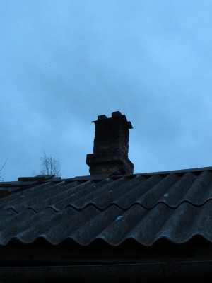

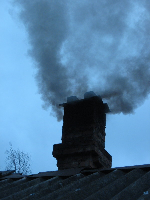

4) Процесс горения.
Собственно весь этот пост и затевался из-за этого пункта. Еще раз выскажу свое
понимание процесса. Первая закладка в топке горит достаточно спокойно и полно.
Вторая и последующие подкладываются в раскаленную топку, и подвергаются интенсивному
нагреву. В результате выделение летучих на порядок увеличивается, и воздуха не хватает,
а воздух, проходящий через колосники, полностью поглощается углями, а горящие угли под
свежими дровами еще больше нагревают их и усугубляют процесс. В результате из трубы
прет черный дым как из паровоза, пока дрова не обуглятся. Потом выделение летучих уменьшается,
дым светлеет. В банных печах это все еще усугбляется тем, что пламя может гаситься на камнях.
В этот разя топил следующим образом. Первая закладка как обычно, а последующие так: сразу после
закладки закрывал поддувало, а топочную дверку приоткрывал на два пальца. Интенсивность горения
снижалась, дым заметно светлел. Причем стоило только приоткрыть поддувало немного - сразу черный
дым (неужели горение углей так способствует выделению летучих?). Через 15 минут топочную дверку
закрывал, а поддувало открывал. Еще через 15-20 минут новая закладка (5 поленьев) в все сначала.
Такая схема позволила получить почти светлый дым. Прилагаю фото трубы, они сделаны последовательно,
но с разным положением дверок.
Безусловно, вторичный воздух лучше подавать распределенно, в объем топки, предварительно подогревая.
Но все равно, без ручных регулировок в процессе топки врядли можно обойтись. Буржуи например рекомендуют

Александр, примерно такой же маневр проводили на печке http://forum.stovemaster.ru/viewtopic.php?p=18549#18549 построенной на семинаре.
Когда приоткрываем дверцу топочную, то дым становиться практически невидим, хотя насверлили отверстий и видно, что их площади недостаточно.
В печке, которую сейчас тестирую, пробовал так же приоткрывать топочную дверцу - газоанализатор показывает избыток воздуха почти до 15-17, КПД естественно падает почти до 40% (данные по газоанализатору) и идет резкое охлаждение топки - с 900 гр.С до 400 гр.С.
Скорее всего, пропадание темного дыма больше связано не с подачей вторички, а именно охлаждением топки и как следствие, уменьшением объема летучих.
Так же важно колосниковую решетку перед закладкой новой партии топлива полностью освободить от угля и дать на использование всей ее площади. Для этого, новую партию закладывать только после полного прогарания предыдущей.

Ну так если полностью дождаться прогорания углей перед новой закладкой, так это тоже будет означать переизбытик воздуха и резкое снижение КПД.
Тогда надо попробывать (чтобы Т в топке не падала) подать вторичку распределенно в объем топки по трубкам (достаточного сечения), а первичка перекрывать.
А насколько Вы приоткрывали дверку?
