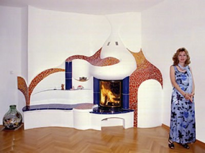

99%, что это тёплое сидение. Они обожают к кафельным каминам или печам прилепить тёплое сидение или скамью.

Паша. Сам делал? А что за девушка Question

Нет, Павел, к сожалению не мои работы. Это камины/печи в стиле art-bioline .
СообщениеДобавлено: Чт 31 Июль 2008, 22:00 Ответить с цитатойВернуться к началу
Сложности в изготовлении таких печей нет. Нужен заказчик и предложение от печника.

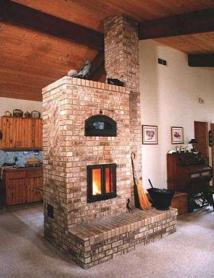

Американская печь (камин) противотока с тёплой лежанкой для детей и собак (взрослый человек только «калачиком» уместится на этой лежанке-сиделке), а также с тёплой стенкой-спинкой за спиной (одноярусный колпак для горячего дыма). Довольно эффективный отбор тепла от горячих газов получился. Основная часть камина также отлично отдаёт тепло всеми своими поверхностями.

сдается мне здесь вы глубоко ошибаетесь и вводите в заблуждение себя и всех
определитесь с лежанкой - если чистка на втором ряду, ряд канал и получается ряд перекрытия ?
так не делают ..
это скорее просто подиум, так же как и на противоположенном углу, где вроде стоит что то металлическое

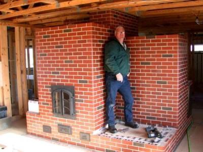

Да, верно подмечено. А если лежанку (сиделку) поднять выше на несколько рядов (минимум 3), то под ней легко можно пропустить дым, который затем попадёт в вертикальный одноярусный колпак, а уже из него — в коренную трубу дымохода. Одновременно с этим нужно перенести прочистные дверцы на 1 ряд вниз, чтобы высота сидения слева от печи и лежанки была на одном уровне (7 рядов кирпичей или около 50-ти…52-х см). Поддувальная дверца остаётся на прежнем уровне.
Автор этого камина чуть-чуть недодумал, а отличная идея лежит просто на поверхности.
Вероятнее всего левый опускной канал работает на колпак, совмещённый с коренным дымоходом, а правый — на лежанку и колпак после лежанки.
Под лежанкой потребуется поставить две прочистные дверцы (спереди и справа), через которые можно будет выгребать сажу из каналов, размещённых под лежанкой.
На прилагаемой фотографии перед камином-печью противотока сделана лежанка шириной в 2 кирпича (лучше делать шириной в 3 или 3,5 или даже 4 кирпича). Дым по обоим опускным каналам идёт под лежанку, а затем уходит в коренной дымоход. Дымовая задвижка в дымоходе. Слева и справа (по бокам) лежанки нужно сделать по 2-е или даже по 3 прочистные дверцы для чистки 2-х или 3-х параллельных каналов в лежанке. Опускные каналы прочищаются через 2-е прочистные дверцы, расположенные сзади этой печи. Там же над этими дверцами может быть сделана ещё и сидушка шириной в 1,5-2 кирпича по всей длине печи.
Целесообразно лежанку сделать длиннее, чтобы на ней удобно было лежать в полный рост. Есть смысл по бокам печи из неё вывести дым в сидения (слева будет сидение, а справа — просторная площадка лежанки). В этом случае лежанка превращается ещё и в удобное сидение слева, а также в кресло с тёплой спинкой справа (труба дымохода 1,5х1,5 или, как на фотографии, 2х2 кирпича). При закрытой задвижке коренная труба дымохода работает как теплонакопительный колпак. Гильза металлического сэндвича находится выше дымовой задвижки в дымоходе, и она не мешает теплообмену горячих газов с кирпичной кладкой коренного дымохода.
Есть смысл установить прочистрые дверцы опускных каналов назад (так уже сделано) и там же разместить лежанку шириной 3 или 3,5 или 4 кирпича (на ней постоянно лежит матрас, постельное бельё и подушка), а спереди сделать полку-сидение шириной 1,5 кирпича на всю длину печи или даже на всю длину лежанки (так лучше всего). На эту полку можно будет становиться, чтобы удобно пользоваться духовкой.
Длина печи 5,5 кирпичей, ширина коренного дымохода 2 кирпича, что вместе даёт 7,5 кирпичей (около 1,94 м). Если добавить слева от печи сидение шириной в 2 кирпича, то общая длина лежанки составит 9,5 кирпичей (около 2,46 м).
Диаметр внутренней гильзы сэндвича составляет 120-150 мм. Сам сэндвич может быть достаточно коротким и только проходить через крышу и выходить над ней на высоту до 50-60 см над коньком.

На фото где мужик в зеленой куртке, то у него под ногами видится какая-то незавершенность. Может там ещё что-то должно быть. Там хорошо встанет бидон с брагой, да ещё его лучше фофаном накрыть. Laughing

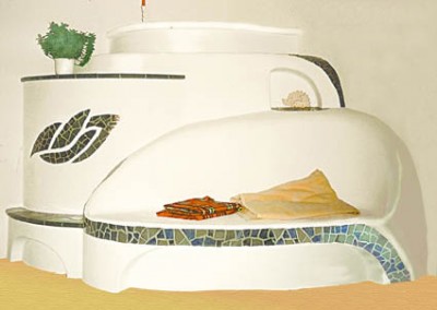

Вот предлагаю посмотреть на вот етот камин.

А как таки эта "типа" лежанка греется.
Никак. Хотя нет, греется она от тела человека. Very Happy

СообщениеДобавлено: Пт 12 Сентябрь 2008, 11:37 Ответить с цитатойВернуться к началу
Ну я и постеснялся предположить, что пердячим паром. Зачем же такая массивная нужна? Из кирпича. Для красоты? И может ли она называться лежанкой. Это скамья кирпичная.

СообщениеДобавлено: Пт 12 Сентябрь 2008, 11:43 Ответить с цитатойВернуться к началу
Смысла в этой кирпичной холодной лежанке нет никакого: так, обычная кирпичная лавка. Если бы эту конструкцию делал печник, а не каминщик, то он сделал бы правильный прогрев лежанки от топки, а так получилось то, что получилось.

"что дальше" - ето показываю пример камина с лежанкой. Камин ручной работы с использованием черной керамики. И ничего более!

Ето уже мастера могут более подробно рассказать. Даже не рассказать, а зделать. Это их проект и ними все рассчитано. Главное что оно работает!!!
К сожалению, «оно» не работает так, как нужно.

Оно работает так как нужно!!! А Вы если не знеєте - то не нужно панты гонять! И где Вы в лежанке кирпич увидели понятия не имею!!!
Но тактика обосрать если чего-то не понимаю - тоже хороша. Желаю удачи в этом направлении Laughing
