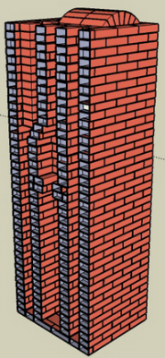

Всем спасибо. Попробую начертить порядовку двухъярусной печи из Школьника. В 3Д будет нагляднее. Постараюсь выложить на форуме.

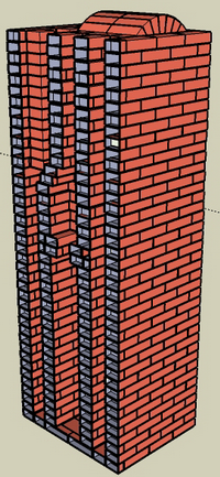

При более детальном изучении и частичной прорисовки в 3D стало понятно что печь Школьника не имеет сухого шва и подвёртки, двухколпаковая, причем второй колпак на втором єтаже. Из перекрытия топки два канала, каждый "работает" на свой колпак.
Вопрос:
Будет ли прогреваться низ первого яруса? Сомнительно.
Можно ли сделать выход в нижний колпак через сухой шов - подвертку,а в верхний так как у Школьника?
Двухъярусная печь Школьника

Владимир Жирнов
Сообщения: 713
СообщениеДобавлено: Ср 23 Июль 2008, 23:11 Ответить с цитатойВернуться к началу
Глеб писал(а):
Вопрос:
Будет ли прогреваться низ первого яруса? Сомнительно?
Глеб, колпак- подразумневается свободное движение газов.
Относительно горячие сверху, относительно холодные снизу.
Остальное мне не ведомо. ;-)
СообщениеДобавлено: Чт 24 Июль 2008, 06:40 Ответить с цитатойВернуться к началу
Глеб, вы хотя бы указали бы, какую модель печи у Школьника вы рассматриваете?
