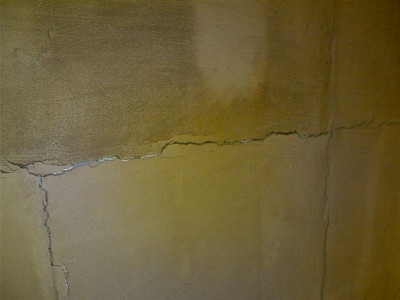

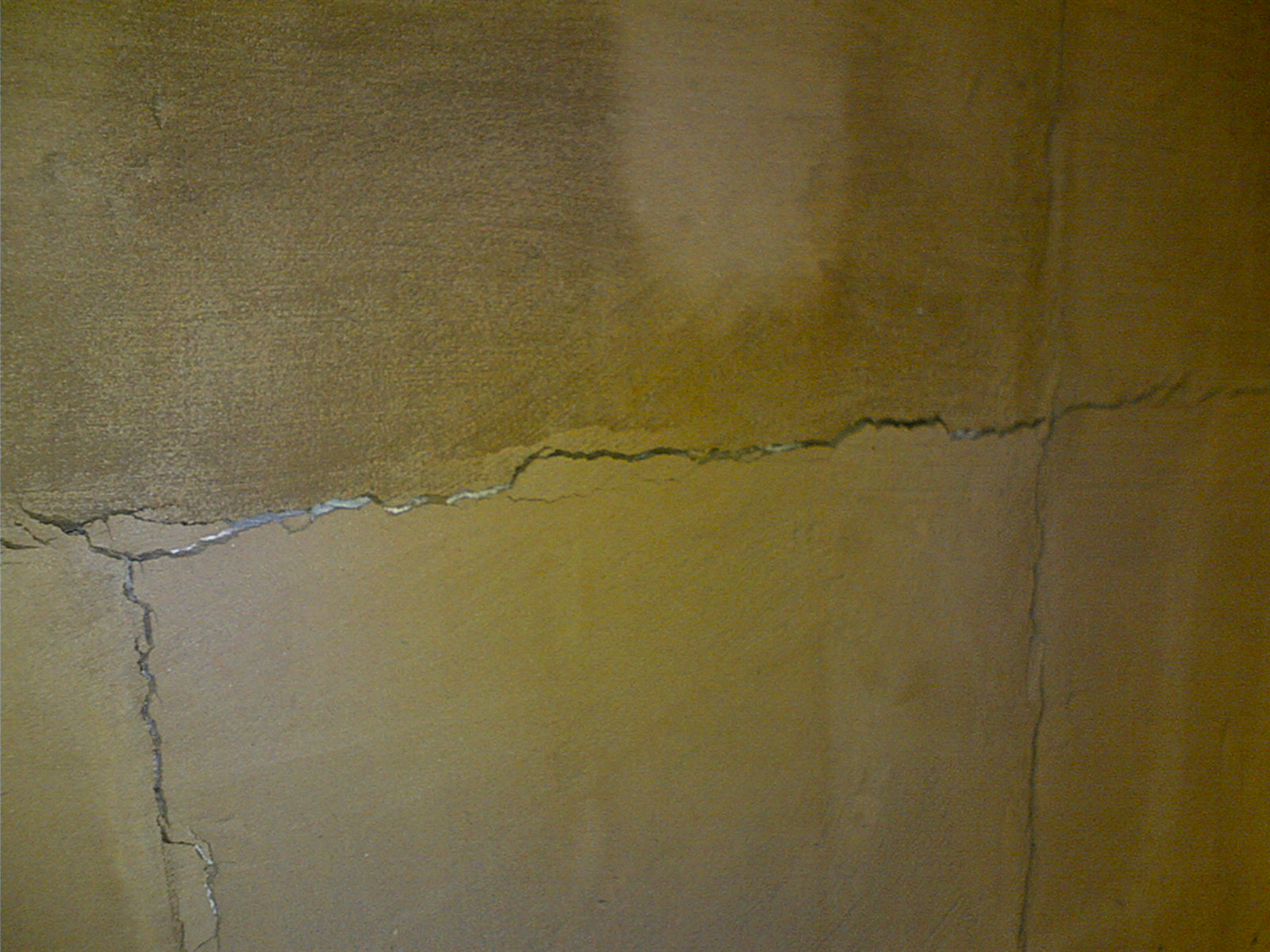

Возможно не по теме.Мастер сложил РП с царского кприча(основная часть печи),кирпич был немного с известью.пространство между топкой и внешними стенками замазал глиной на которой ложил и саму печь,перевязывал одним рядом а не как указаывал Евгений К. .Всё вроди бы хорошо но начали просушивать печь образовались трещины на лежанке.От чего они появились от засыпки (глина) или от кирпича с известью(плохая адгезия).
 Размер файла:  398.21 КБ
 Просмотров:  1365 раз(а)
Сообщения: 1341
Регион: Киров
СообщениеДобавлено: Пн 22 Февраль 2010, 09:51 Ответить с цитатойВернуться к началу
Лежанку поднимает нагретым сводом. Чтобы не было трещин, нужно лежанку укладывать на уголки, концы металлических уголков упирают на внешние стены с термозазором и свод уже будет ходить независимо от лежанки.

Согласен, иначе трещины будут ВСЕГДА. Они могут не причинят больших проблем - сходиться-расходиться при нагреве-отывании, или может разойтись и, освободив место для расширения свода, встать.
Это простейший вариант - засыпка и поверх нее лежанка, поэтому он и завоевал традиционную популярность. Раньше уголок в деревне не найти было, встречал даже РП, где перекрывали окно шестка деревянной доской! откуда там уголок!

СообщениеДобавлено: Пт 19 Март 2010, 08:42 Ответить с цитатойВернуться к началу
А как же деформация металла?
Александр Бацулин
Сообщения: 928
СообщениеДобавлено: Пт 19 Март 2010, 11:29 Ответить с цитатойВернуться к началу
Уголки поверх свода, сильно не греются. На линейное расширение надо оставить место и проследить, чтобы не забилось раствором.
