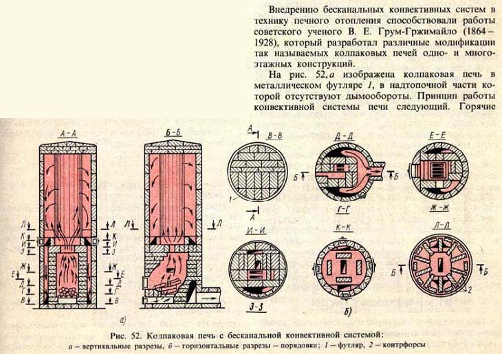

Микор писал(а):
Уважаемые спецы!
кто расскажет что за конструкция печи, которую я видел в детстве.
Одни наши знакомые жили в доме очень старой постройки. И было у них печное отопление. Таких печей я больше никогда в жизни не видел, и по устройству(т.е. внешнему виду) и по теплоотдаче.
Вобщем печь стояла ровно посередине дома, а дом был разделен на четыре комнаты. т.е. в каждую комнату выходила четверть печи. Снаружи печь была круглая, не в том смысле, что шар, а как будто большая труба. Топили печь всего один раз в день. Разжигали, дожидались когда пойдет хорошая тяга, и делали одну единственную закладку, на 4-6 палешков. После закрывали дверцу и оставляли приоткрытым поддув. Когда оставались крупные угли, без огня, поддув плотно закрывали, а через некоторое время закрывали все заслонки. Печь таким образом максимально прогревалась к утру и оставалась теплой до вечера - следующей топки. Помню, что эту печь называли "голландкой". Но посмотрев в книгах и на разных сайтах, увидел что голландка имеет совсем другой экстерьер.
Еще раз видел подобную печь (тоже имела круглые формы) у друзей в Питере, но она была не рабочая, и была установлена в многоквартирном доме!!!
Кто знает, что за конструкция у описанной мной печи?
Эта печь уникальная.
И ни в какие рамки Вы ее не загоните.
Работа Мастера...
Печь длительного горения тлеющего режима.
К этому стемлюсь и я...

Настоящая печь Голландка — круглая (редко прямоугольная) снаружи, с колпаком под сводом печи, с поддувальной (зольной) дверцей, с топочной дверцей над ней, с чугунным колосником в нижней части топливника, одним подъёмным каналом над топливником, из которого дым поднимается в единственный колпак в верхней части печи, а затем противотоком снаружи топливника идёт вниз по каналам теплообмена к устью приставной трубы дымохода. Это устье находится гораздо ниже (иногда чуть выше) колосниковой решётки. Наружная стенка печи кладётся кирпичом на ребро, обычно в металлическом каркасе или футляре, снаружи облицовка из кафеля (чаще) или изразцов (реже).
При строительстве современной Голландки желательно в топливнике (в средней части подъёмного канала) размещать катализатор из шамотных кирпичей (лучше) или из чугунного колосника (хуже) достаточного размера. Также нужно сделать сухой шов, чтобы из топливника мог уходить холодный балластный воздух напрямую в устье дымохода. Задвижка должна быть в приставном дымоходе на удобной высоте (1,7-2 м).
Вот здесь представлена аналогичная круглая печь, но с дымооборотами (очень похожа на печь Утермарка) — это печь kakelugn, которую делают в Швеции.
По принципу противотока делают некоторые печи (камины) Tulikivi. Ещё о печах и каминах Туликиви.
Усовершенствованная голладка Свиязева. Архитектор и художник Свиязев Иван Иванович.
Тлеющее горение — это горение при закрытой топочной и хорошо прикрытой поддувальной дверце, то есть при малом количестве поступающего воздуха. Недостаток такого режима горения — низкая температура горячих газов, неполное сгорание горючих веществ в газах, что приводит к отложению сажи (и даже дёгтя) в опускных каналах печи и в дымоходе. Такой режим горения используется в металлических печах «Буллерьян» и им подобных.

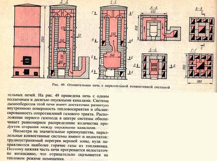

На прилагаемом рисунке 10kanalov.jpg представлена не настоящая Голландка, а как бы Голландка, так как в ней есть 10 параллельных каналов для движения дыма вниз к устью приставной трубы дымохода. На самом деле это почти колпаковая печь, в которой для улучшения теплоотдачи массиву печи горячие газы после топливника движутся по 10-ти параллельным каналам (замкнутые контрфорсы). Эти каналы сделаны для того, чтобы в малом объёме печи размесить как можно большую массу кирпича.

Колпаковая печь с бесканальной конвективной системой
 Размер файла:  119.69 КБ
 Просмотров:  1505 раз(а)

Тонкостенная прямоугольная печь в каркасе с 10-ю параллельными опускными каналами
