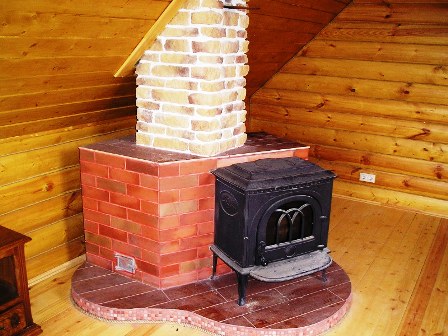

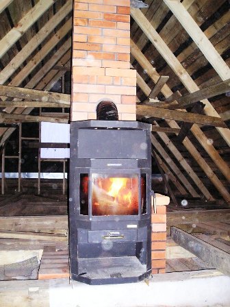

СообщениеДобавлено: Ср 14 Октябрь 2009, 10:32 Ответить с цитатойВернуться к началу
Все "железяки" нужно встраивать в кирпичные накопители тепла, лучше однокупольные с переключателем прямого хода. Это и к каминным вставкам, и к банным и буржуйкам печь-камин.
