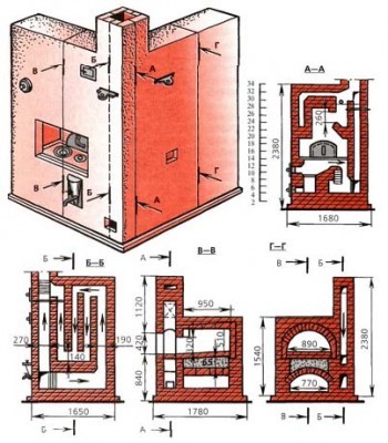

IgorUA написал: Вт 29 Июль 2008, 12:
Вот ещё один вариант печного комбайна: русская печь + плита + отопительный щиток.
В этой системе целесообразно дым из хайла запустить в верхний колпак щитка, для чего придётся проложить на лежанке от хайла к задней части печи боров (лежак), однако это несколько уменьшит площадь лежанки, на которой и без такой переделки даже детям будет мало места.
Также в трубу дымохода нужно добавить вьюшку и задвижку (на рисунке почему-то не изображены). Доступ к ним сделать с лежанки (при высокм потолке) или с передней стороны печи (становиться на табуретку).
В щитке очень желательно убрать дымообороты и сделать колпак.
_____________________________________________________________________
Дым нужно пускать не из хайла, гораздо удобнее направлять горячие газы из горнила печи сразу в колпак или обороты, для чего в сзади у горнила делается отверстие.тем более такие печи уже существуют.И не нужно не какие дополнительные дымоходы выкладывать
