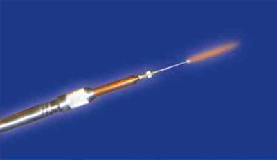

Температура пламени газовой горелки — полторы тысячи градусов. Только такой жар делает стекло тягучим, как мёд
Все восемь стеклодувов — женщины. На столе у каждой шипит газовая горелка, температура пламени достигает 1500 градусов. Людмила Сидоренко раскаляет прозрачную заготовку и через тонкую трубочку надувает её — мягкое, раскрасневшееся от жара стекло обретает форму шара. За день Людмила выдувает до двухсот игрушек.

Температура пламени газовой горелки - полторы тысячи градусов. Только такой жар делает стекло тягучим, как мёд

mvovec писал(а):
но мощности пламени не хватает расплавить даже медное изделие, не говоря уже о железном. http://www.kovea.com/product_view.php?brand=1&code=05000000&pno=176
А как же плавится медная проволока и оплавляется в пламени медная трубка на рисунке? Размер детали, её теплопроводность и теплоёмкость имеет значение для такой маломощной горелки. Smile

IgorUA
Сообщения: 1101
Регион: Киев, Украина
СообщениеДобавлено: Вт 29 Июль 2008, 11:44 Ответить с цитатойВернуться к началу
mvovec писал(а):
Я поражаюсь, Вы читать пробовали?
Температура плавления меди 1083 °С, что гораздо ниже, чем 1300 и тем более 1500 (1600) °С.
Припой для пайки медных труб бывает мягкий (425 °С) и твёрдый (630-880 °С в зависимости от состава).
