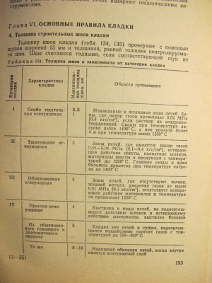

СообщениеДобавлено: Пт 21 Январь 2011, 09:47 Ответить с цитатойВернуться к началу
Что бы не спорить о толщине швов, открываем справочник монтажника промышленных печей и читаем основные правила кладки.
Что имеем:
футеровка на "пасту", можно отнести к тщательной кладке
выполнение двухслойных печей -шов внешней кладки в 10 мм
а уж простая кирпичная кладка глиняного кирпича с темп. прим. до 750 гр.С в 5 мм
Вот борова из обыкновенного кирпича кладут со швом в 10 мм, значит и трубу в бытовой печи не обязательно гнать в 5 мм.
Что имеем:
В бытовом печестроении для трубы всегда был шов до 10мм. п.3.5.19 "Правила производства трубо-печных работ", М.. 2006.

Сообщения: 10146
СообщениеДобавлено: Пт 21 Январь 2011, 11:50 Ответить с цитатойВернуться к началу
Согласен, Семен Михайлович.
Правда эти правила ВДПО вроде? Вот откуда "ноги растут", думаю из норм промышленных/строительных.
Наверно да. В промышленности науки было больше. Раньше эти 10 мм для трубы были в СНиПах, но лет 25 как регламентация технологии кладки печей в основном из документов исчезла, вот только в Правилах ВДПО и осталась.

Из всего этого мы имеем:
1. Шов заводской для керамического красного кирпича - 10мм
2. Этот шов соответствует нормам печной кладки («когда внутри имеется огнеупорный слой» - такой слой тоже имеется)
3. Повсеместный переход на шов в 10 мм принесет экономию в стоимости материалов около 2% на каждое изделие
4. Мошность излучения поверхности печи при переходе на 10мм шов уменьшится для среднестатистической печи на 0.1 к Вт, что практически не скажется на теплообмене
5. Переход на 10мм шов устранит ныне существующее расхождение между печным и заводским швом
6. Переход на 10 мм шов позволит дать предельно точное техническое задание отечественным литейщикам
