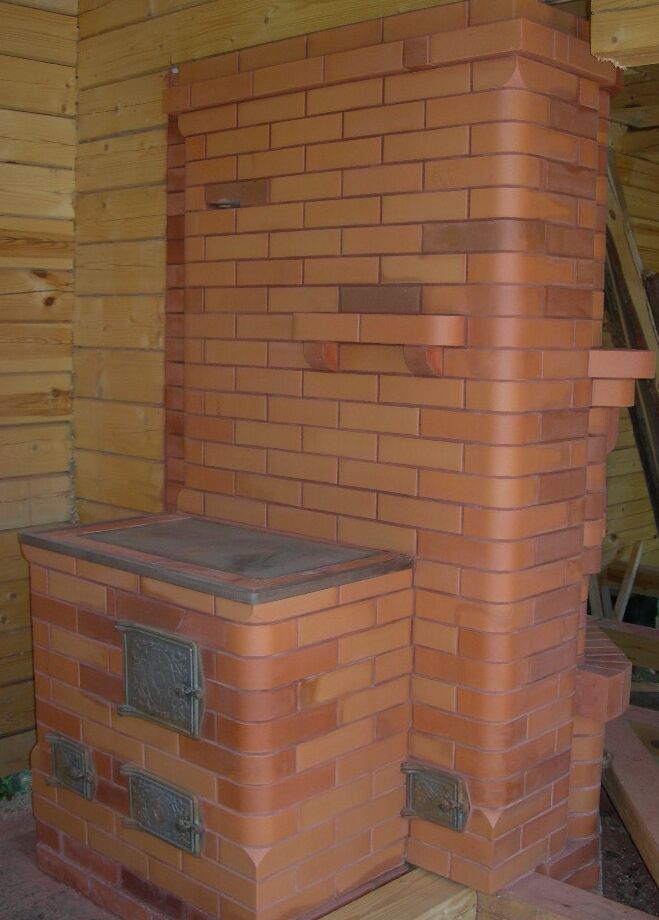

Владимир, спасибо Вам за ответы. Вижу, что прямоточные печи тоже интерисуют людей и даже имеют успех. Прочитал интересную дискусию. Возникли также новые вопросы именно к Вам.
1. Как Вы рассмативаете возможность вставки в указаную выше печь (та, что в ответе для Глеба) в боковые димоходы метал.труб для снятия тепла и конвекции воздуха - подачи его, например, на мансарду?
2. Насколько я понял, щиток на мансарде, приведенный Вами тоже прямоточный - как на счет его замены в даном случае на щиток с одним колпаком (лишь для того, чтобы в случае остановки топки печи больше задерживалось тепло)?
3. Как сказывется на практике постепенное закрытие задвижки в Вашей печи - меня интерисует возможность вовремя сберечь тепло, которое в прямотоке скорее уходит)
4.не совсем понимаю как в Вашей прямоточной печи с задвижкой летнего хода работает эта задвижка - Вы пропускаете газы помимо основной масы рассечек?
5. если использовать духовку по Вашей рекомендации "В варочную плиту ставиться рядом с топкой через перегородку в четверть кирпича. Ход газов над духовкой вниз и выход в печь под духовкой. Сверху духовки замазать расствором слоем 2-3 см." я так понимаю, что Вы на практике эти газы сразу выпускаете в прямоточный щиток?
6. Если ставить духовку на врочной плитой : "Шведка, та моей конструкции для дачников. У них домики не большого размера, 5х7, 6х6. Туда тепла от печки с запасом. Духовку в эту печь ставить только наверх, над варочной камерой. Если с духовкой внизу, то нужно менять всю конструкцию." - то наверное она будет умереного прогрева? и какая схема тогда обтекания ее газами?
Можна ли также узнать схему движения газов в плите на фото

Николай, этож на фото не "шведка". На фото угловая прямоточная, может иметь летний ход по укороченому пути. Сиё ноухау, в личку могу нарисовать.
Для подачи конвекторного тёплого воздуха нужна конвекторная печь.
В эту(что на фото) варочную плиту духовку можно вставить по схеме пункт 5
На счёт того что уходит тепло.
Тепло(во время топки) всёравно уходит из любой печи, т.к. газы в постоянном движении. Газы при удлинённом движении естественно остывают, особенно при медленном. В прямотоке путь газов короче, скорость выше, темпиратура тоже, на этом всё и построено. Вобщем есть чем быстро нагреть.

Спасибо, Владимир. То, что на фото прямоточка с камином я понял, смотрел,кстати, очень класная, и конечно от "ноухау в личку нарисовать" - не откажусь Smile , буду очень благодарен так как меня очень заинтерисовали простые по устройству прямоточные печи с возможностью летнего хода, наличием духовки или жаровой камеры для выпечки и возможности отопить мансарду. А кроме как от Вас и Репина Сергея так много информации по прямоточным печам никто не дает да и в спец.летературе (а я уже собрал целую колекцию) я мало встречал.
Будет очень интересно посмотреть и другие Ваши работы, видел что сооружение колпаковых печей тоже Вам не чуждо, хотя менее по душе А чем Вы руководствуетесь при выборе того или иного типа печи (колпаковой или прямоточной) при одинаковых их отопительных и других возможностях?

Можете тогда мне еще обьяснить, как Вы в прямоточной печке пропускаете газы в случае летнего хода помимо основной масы щитка с рассечками: делаете для этого отдельный канал с задвижкой?

Владимир, если это возможно и не затруднит: можно подробнее о том как Вы делаете летний ход в своей угловой прямоточной печке с камином?

Николай, вам угловую печь не сделать, слишком сложно.
Подробных чертежей пока нет.
Схема летнего хода в прямотоке в личке.
