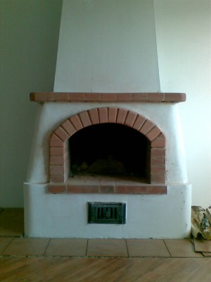

Александр Румянцев
Зарегистрирован: Чт 9 Апрель 2009, 10:16
Сообщения: 62
Добавлено:
Вт 28 Апрель 2009, 09:16
У меня камин с поддувалом. Тяга хорошая и при растопке не дымит. Пока не знаю как облагородить. Если кто подскажет идеи большое спасибо.

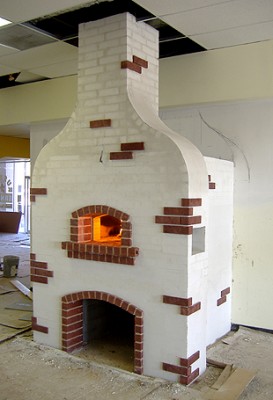

Сообщения: 1346
Добавлено:
Ср 2 Сентябрь 2009, 20:43
| Александр Румянцев писал(а): |
С уважением,  |
Вот нашёл в интернете. Это конечно не камин, но выполнено даже очень симпатично.
