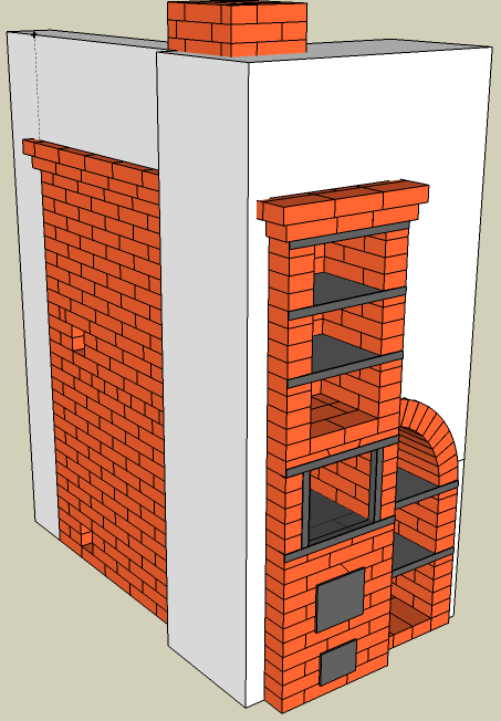

Владимир Жирнов писал(а):
Печи углом становятся востребованными потихоньку.
А умно ли это, с точки зреня КПД обогрева помещения?
Imagine a world where dreams come true...
Владимир Жирнов
Сообщения: 713
СообщениеДобавлено: Вс 8 Февраль 2009, 20:38 Ответить с цитатойВернуться к началу
Можно сразу три помещения обогреть.
В угол пристроить что нужно, плиту, камин...
С КПД всё впорядке, кострукция прямоточная.
Тут геометрия проста-сохранить тепло хотим внутри-создаём выпуклость поверхности(эркер,"круглый дом",а ежели отдать поболе при том же кирпича числе-развиваем наружную площадь-"впуклость" получаем или плоскую печь-колпаковая Система всё позволяет,без потери КПД.
Владимир,всегда было интересно:как шамотник,не "гуляет" на практике?
Владимир Жирнов
Сообщения: 713
СообщениеДобавлено: Пн 9 Февраль 2009, 00:17 Ответить с цитатойВернуться к началу
В щитке нет, там не сильно греется.
Когда контакт с топкой, то есть опасность.

СообщениеДобавлено: Чт 26 Февраль 2009, 00:51 Ответить с цитатойВернуться к началу
Здравствуй Миша!
Могу помочь с советом и проектом если ты из Молдовы то звони.
Я в Бельцах.
0 231 3-49-00
Печи Кузнецова можно подобрать под любой проект дома.
Вот один вариант. Греет 2 комнаты и с коридора топится.
печник-професия которую выбрал для меня Господь Бог
