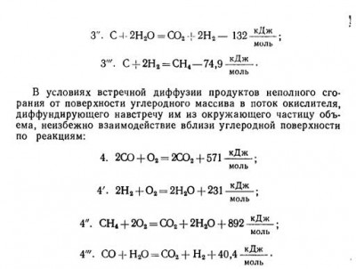

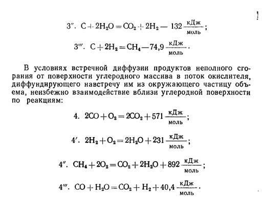

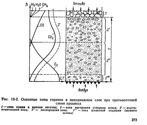

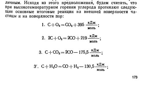

Мои доводы Smile основаны на пролистывании "Основы практической теории горения" Померанцева
1. СО является естественным продуктом горения углерода наряду с СО2.
2. СО + О -> CO2 - Есть такая реакция с выделением энерги
3. Теория горения в слое (на колоснике) предполагает полное потребление кислорода этим слоем.
3. СО образуется в реакциях с участием С (С+СО2, С+Н2О, 2С + О2). Реакций с образованием свободного С не протекает. Т.е. нет С - нет образования СО. При отсутствии свободного углерода концентрация СО может только уменьшаться.
4. Вторичный воздух доставляет кислород в область где нет свободного углерода и способствует выгоранию СО
Догорание СО можно организовать в подовых печах. В чисто колосниковых это достаточно затруднительно
