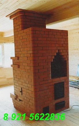

Влад,да кто ж с этим спорить будет,это написано в любом букваре по каминам.А слабо верх камина сделать колпаковым?Говорят будет нагреваться и как печь аккумулировать тепло. Smile

Проблем сделать такой камин нет, как и прогревать не только верх, но и нижние боковые каминные каналы. Другой вопрос зачем? КПД у такого камина будет все равно меньше чем у печи. А работы и материала уйдет больше чем просто на камин. Дальше захочется повысить КПД, сделать дверку, сначала прозрачную, потом придем к печи. И в чем смысл? Камин дает те функции, которые не дает печь. Излучение, ионизация, минерализация воздуха, праздничную дружественную атмосферу. Лучший способ печи и камина- это печь и камин с двумя топками. Нужно тепло- зажигаем печь, нужен камин- зажигаем камин. Чуть побольше работы, а эффект значительно выше.
 Размер файла:  21.29 КБ
 Просмотров:  1003 раз(а)

не знавши кто подумает,кувалдой выбили кирпичи вместе с уголком(шутка).А в курсе здесь камины с печью вроде и стенки камина прогреваются,если только печь топить?Ну типа ОИК иК. Мнение?

Конечно нужно и у камина боковые каналы использовать как печные и под камином лучше печной канал пускать, иначе трещины пойдут от неравномерного прогрева.

я просто так ни разу не делал,хотел твоё мнение узнать,а то кое-где споры идут по колпакам нешуточные.

Раздвижные кирпичные дверки, обрамленные металлическим профилем, с встроеной топочной дверкой, перекрывающие портал камина. Идея есть, осталось найти сумашедшего заказчика и печника с головой, что бы осуществить несовместимое, печь с камином c одной топкой.

а нужно ли? Ведь есть каминопечи со стекл.дверкой,где с помощью задвижек камин превр.в печь и наоборот

а нужно ли? Ведь есть каминопечи со стекл.дверкой,где с помощью задвижек камин превр.в печь и наоборот[/quote]
Площадь такой каминной дверки должна быть~0,35 кв. м. Даже более маленькая стекляная дверка, сильно ухудшает характеристики печи. Значительно снижая температуру в топке, высокотемпературные фракции не сгорают, а 'закоксовывают' внутренности печи. Такая печка будет на треть прожорливей и прослужит лет 5, потом забьется сажей, если до этого никого не отравит. Нужно дверку делать из легких шамотных кирпичей. Такого продукта на рынке нет, кто подсуетится сможет заработать.

тут где-то промелькнула идея камина с двумя топ.дверками.Прикинь,с одной стороны-каминная со стеклом,с другой обычная печная.С одной комнаты топишь печь,а с другой балдеешь от огня через стекло.Круто?

Влад, а как там у вас боковые стенки (косые) с задней стенкой перевязаны?
