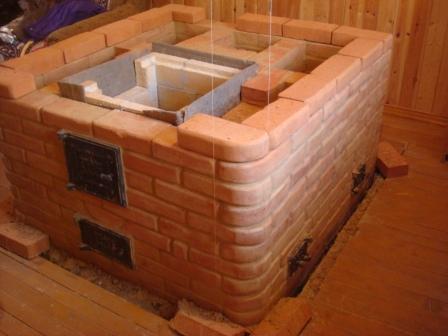

Ну вот по тихоньку кладу печь! Представлялось все совсем по другому! Smile Перетаскать и обработать больше 1000 кирпичей! Просеять песка пол тонны, и глины! Еще и геометрия кирпича до 7 мм разходится! Зато когда смотришь, глаз радуется! Своё! Родноё!
 Размер файла:  29.02 КБ
 Просмотров:  1254 раз(а)
Тёмыч
Зарегистрирован: Пт 10 Июль 2009, 06:56
Сообщения: 53
Регион: Россия, г. Екатеринбург
СообщениеДобавлено: Пт 18 Сентябрь 2009, 14:28 Ответить с цитатойВернуться к началу
Вот возник еще ряд вопросов:
1. На фото внизу дым будет проходит через боковые выемки топливника и сразу же соприкасаться с печным кирпичом. Обмазка огнеупорным составом наверняка ничего не даст! Есть ли надобность его чем нибудь защитить? Если есть то чем?
2. Аппетит приходит во время еды! На втором этаже решил к трубе пристроить маааленький каминчик, где то даже фотки видел, но порядовок не нашел. Может есть у кого нить за не дорого? Very Happy
3. В этом году кирпичную трубу с камином построить не успею. Придеться ставить времянку. Посчитал сколько будет стоить сэндвич.... на времянку тратить столько денег не вариант! Железяку по определению не буду ставить. Склоняюсь к мысли о асбоцементной трубе, но видел и слышал как они взрываются! (Хотя у нас у многих они стоят и ничего, но на себе эксперименты ставить не охота.) Кто нибудь может подсказать оптимальное решение, за разумные деньги?
Заранее спасибо!

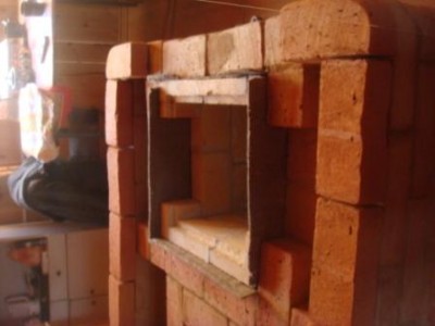

Фото топливника:
 Размер файла:  25.72 КБ
 Просмотров:  1026 раз(а)

Тёмыч писал(а):
По подсказке Александра Селиванова увеличил объём топливника на (1/2 кирпича) засчет чего появилась возможность сделать футеровку задней стенки. В результате проделанной "операции" получилось, что весь топливник и частично зольник будет обложен огнеупорным кирпичом. Сделав порядовку (смотри рисунки) выяснилось, что пришлось пожертвовать перемычками в задних (левом и правом) каналах с 5 по 9 ряд и заужение этих же каналов на один кирпич (при этом переднии каналы увеличились). Также с 1 по 8 ряд мы заузили дымоход на один кирпич. Вследствии чего возникают вопросы:
1. Не уменьшиться ли тяга?
2. Не уменьшиться ли теплоотдача печи? Может стоит сделать в задних каналах перемычки кирпичом на ребро?
3. Правильна ли моя догадка касательно возвращения сечения дымохода к первоначальной начиная с восьмого ряда?
Уважаемые печники,
как специалисты, ответьте на вопросы Темыча, интересно же узнать мнение спецов.
Может название и авторство есть у этой печки?
Интересует
-прогрев низа с боков и с тыльной стороны.
- какие минусы у этой печки на ваш взгляд?
Сообщения: 10147
СообщениеДобавлено: Ср 4 Ноябрь 2009, 09:57 Ответить с цитатойВернуться к началу
Печь Я.Г.Порфирьева, опубликована в оригинале в книге "Печные работы" стр.94.
В авторской порядовке топка футерована шамотным кирпичом по всей стенке (слоенка).
О.Катаев перенес ее в свою книгу (выше предоставленный скан порядовок), изменив топочную часть и частично расположение кирпичей во втором колпаке, что сути не меняет, при этом, естественно, умышленно не указав автора печи. В его книгах все печи "перечерчены" от других авторов, поэтому ищите оригинальные порядовки у авторов, а к книге обращаться, как справочно.
Всё действительно очень красиво и виден огромный объём проделанных работ, но есть несколько недостатков:
1) топка в длину очень маленькая, поэтому для неё нужно будет заготавливать поленья длиной около 25 см;
2) Футеровка из шамотного кирпича на ребро не очень надёжная;
3) Если делать над шамотной топкой катализатор из тонких шамотных брусков (лещадки шириной 32 или 40 мм), то такую решётку-катализатор будет трудно закрепить на футеровке, которая выложена на ребро.
И ещё вопрос: за счёт чего держатся шамотные кирпичи, которые размещены сразу за топочной дверцей вверху? Это кирпичи в окне топочной камеры.
С уважением, Игорь Сергеевич

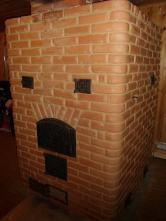

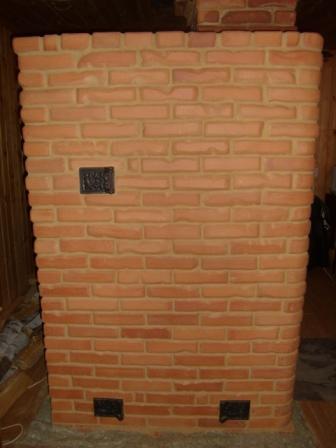

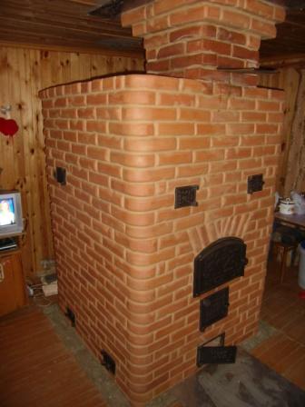

Как просили Андрей Кошкин выкладываю фото под конец! Сейчас печь практически просохла - покрою акриловым лаком. Насчет О. Катаева и его "Каталога печей" - сделано не для того чтобы класть печи, а для того чтобы заработать деньги. Конструкция мною перересовывалась раза на три. Во первых расширил боковые стенки для увеличения топливника. Размеры топливника: ширина - 400 мм, высота - 390 мм, глубина - 380 мм. Во вторых отказался от перевязок внутренней части и внешней. Убрал рассечки в колпаках - кроме боковых. С верхнего колпака убрал лишние ряды - для уменьшения высоты и т.д. и т.п. Very Happy Но по ходу все равно вносил кое какие изменения. Насчет вопросов для Андрея Кошкина - поставил асбоцементную трубу как времянку, на втором этаже у меня Т = +5 С. Сама труба нагревается до + 17 С (измерял пирометром) - на следующий год снесу. Порядовок маленького каминчика не нашел, зато нашел человека который их делает. Насчет защиты боковых проёмов - лишние, но если охота облажите лещадкой! Насчет огнеупора на ребро - согласен нетак надежно, как плашмя, также в одной из тем прописано, что пилинный шамот теряет прочность - тоже правда. Ну и наконец всем рекомендую нанимать печника для кладки печи. Любую работу должен выполнять профессионал - многих хлопот и переживаний избежите! Very Happy
Всем тепла!
 Размер файла:  19.38 КБ
 Просмотров:  1046 раз(а)

ilyas76
Зарегистрирован: Вс 28 Февраль 2010, 16:29
Сообщения: 21
СообщениеДобавлено: Вс 28 Февраль 2010, 16:42 Ответить с цитатойВернуться к началу
Всех приветствую!
Ищю примерно такую печь, тоже хочу сложить сам.
Есть вопросы:
В чертежах указаны размеры как 4 на 5 кирпичей(имею ввиду ширина глубина).
А фотки ваши смотришь 5 на 5, или это обман зрения!?
Дом у меня уже стоит 6,3 на 8 бревенчатый, печь планирую ~посередине. думаю такой хватит.!?
