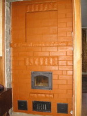

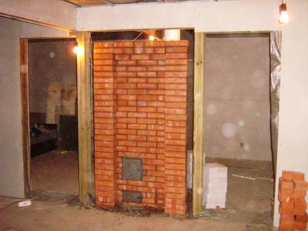

Есть еще кирпич ПОБЕДА ЛРС .
Расцветка у него "веселенькая", но фаска есть и геометрия не самая плохая - можно шов делать в районе 7 мм. Стоит в печи хорошо, даже без футеровки. Но его, конечно, предпочтительно отделывать.
+7 911 090-08-96 (МТС СПб)
Покрашено термостойкой краской.

Без отделки.
