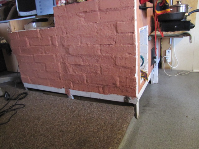

zika
Сообщения: 328
Добавлено:
Ср 13 Октябрь 2010, 01:04
А если сварить из стальной профильной трубы каркас в размер печи.Приварить к каркасу ноги нужной высоты.Сверху на каркас приварить стальной лист 3-4 мм.Отделим всю печь от фундамента,заодно сделаем ее конвенционной т.к появляется зазор между полом и низом печи.

| zika писал(а): |
Да ещё нужно расчитать нагрузку на ножки-да бы они выдержали вес очага с трубой.
Авсе другие материалы пеностекло , пенонобетон и друрие искуственные материалы,либо продавятся современем либо наберут влаги и станут теплопроводными.
Идеальный вариант это лиственница от влажности она становится прочнее.
Дерево наиболее идеальный вариант для сокращения потерь тепла на фундамент.
Да ещё необходимо хорошо гидроизолировать фундамент-влажный фундамент также много высасывает тепла из очага и помещения в котором стоит очаг-повышенной теплопроводностью.

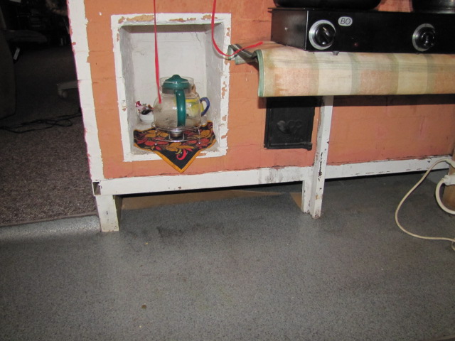

А если вот так - информация для размышления.
Печь 1350х1250 - 6 лет.
_________________ С уважением Валерий

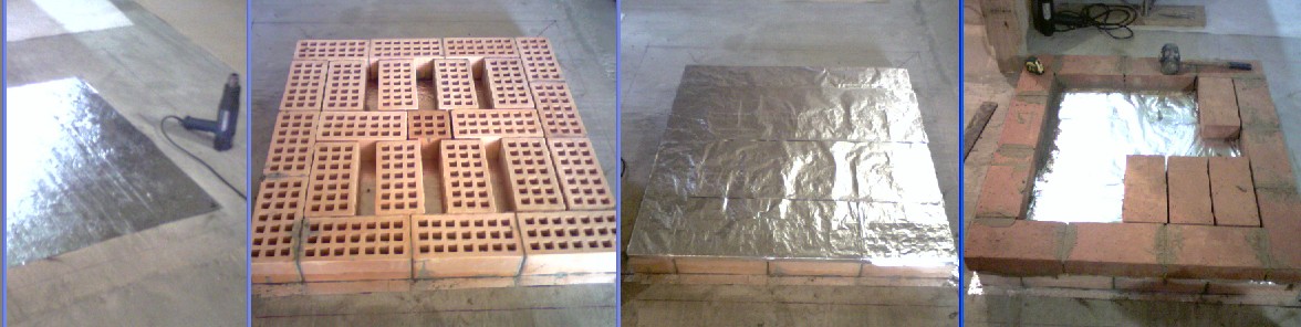

Добавлено:
Вт 4 Январь 2011, 15:02
zika, для такой печки (до 700кг) вполне подойдет.
Я сделал для своей (2,2т) как на фото, фольга является гидроизоляцией и отражателем.
Вариант с деревянным основанием (не обязательно из лиственицы), рассматривал всерьёз, но рука не поднялась...

| Шура писал(а): |
Вариант с деревянным основанием (не обязательно из лиственицы), рассматривал всерьёз, но рука не поднялась... |
Чтобы фольга отражала тепло необходим воздушный промежуток.
Другие породы дерева быстро сгниют.

| Селиван Виктор писал(а): |
| Шура писал(а): |
Другие породы дерева быстро сгниют. |
Печка больше двух тонн весит,дело не в весе,а в конструктиве.
Насчет фольги согласен с С.В.,в данном случае как теплоизолятор не работает - скорее как теплопроводник.

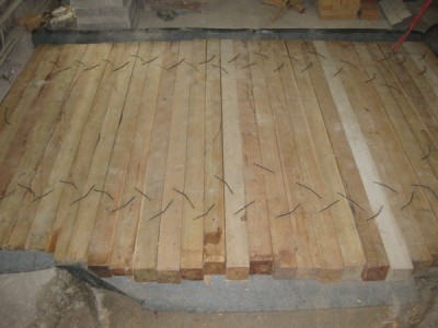

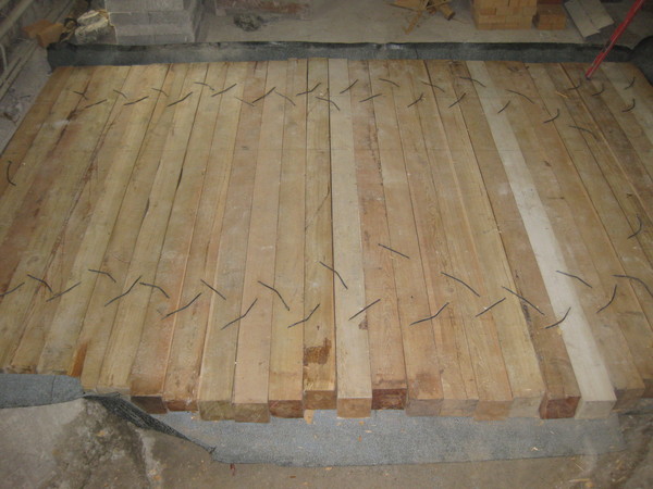

Мой способ снижения потерь тепла на фундамент
| Описание: |
| Размер файла: |
56.19 КБ |
| Просмотров: |
1085 раз(а) |

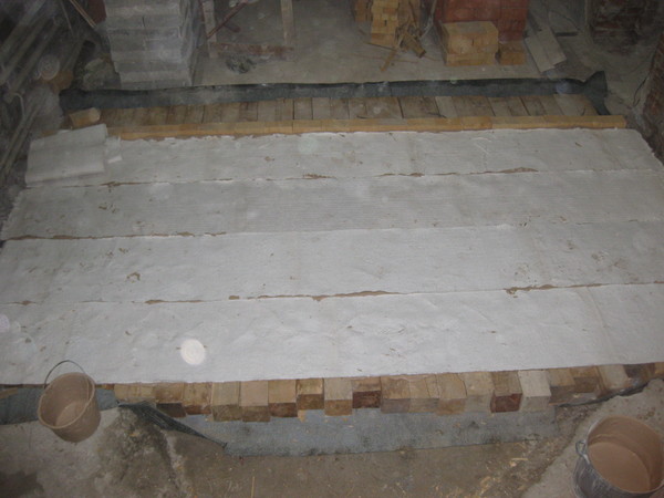

Сообщения: 6830
Добавлено:
Вс 30 Декабрь 2012, 18:49
Первый этап -уложен брус
