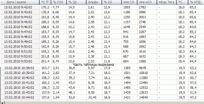

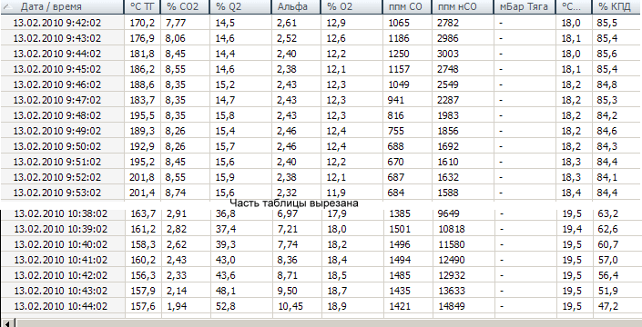

CO усреднено по показаниям ГА от начала замера через 6 минут, хотя ГА и работал постоянно с замером через 1 минуту.
От точки +/- 1 минута результат может расходиться не более 3-5%
см. вложение
часто даже во время горения показания могут скакать в этих пределах, например, свалились головешки в кучу
ГА
 Размер файла:  27.74 КБ
 Просмотров:  1003 раз(а)

Там две графы - ппм СО и ппм нСО - это что?
Я имею ввиду конец усреднения где - когда все догорело, или когда СО2 стизился до 25% от максимума?
Сообщения: 10147
СообщениеДобавлено: Пн 22 Февраль 2010, 11:27 Ответить с цитатойВернуться к началу
CО - показания текущие в ДГ
нСО - отнесенные к О2=0% (неразбавленное)
можно отнести и к 13%О2, а так же персчет на mg/m3
(не задавал на вывод в таблицу)
Когда СО снизился делается последнее снятие показаний. Догорают угли без учета анализа газа.
В нашем госте этот промежуток оценивается просто по времени, по евро - показания СО2
Хотя, я отношу к 25% от максимума, а в евростандарте вроде к тому, что наступит быстрее или четверть от пика или 4%. Надо посмотреть.

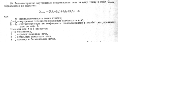

Я думаю, что Qвосп - это внутренние поверхности умноженные на соответствующие коэффициенты теплопоглощения. Коэффициенты указаны в ГОСТ 2127. Поскольку на строницу 25 этот Qвоспр идет сразу после Fвоспр.
Что имеется под Qakk я не знаю, могу предположить, что Q1*Mдров. Q1 - полезное тепло, определенное по т-рам стенок за период теплоотдачи, причем я бы считал 12 и 24, а не 10 и 22. Считать по средней Т массива печи - это шаманство - его никто не знает и вычислить его можно только косвенно. Да и незачем, вроде
Считать Qвоспр, по площадям каналов и этим самым коэффициентам - по-моему тоже танцы с бубном. +/- километр. Хотя как-то считал - была большая печь, и я сомневался на счет конденсата и вычислял теплопоглощение, и соответственно кол-во дров в час и колосник. Давно было.

Так Qвосп считал по приложению 2. Там вопросов нет, все в норме.
А вот приложение 10 - это уже все должно строиться на полученных данных.
Давайте по частям, а то я путаюсь. Что значит считал по Приложению 2 -там же нет никаких формул. А вот в ГОСТ 2147 на стр 5 есть формула Qвоспр.
 Размер файла:  43.57 КБ
 Просмотров:  971 раз(а)

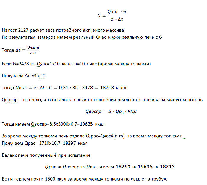

Сообщения: 10147
СообщениеДобавлено: Пн 22 Февраль 2010, 22:49 Ответить с цитатойВернуться к началу
все разобрался
надо считать дельту температуры массива обязательно
получил окончательно
Qрас=Qвоспр=Qакк= 18297=19635=18213 (равенства примерные)
вот и потеряли между топками 1500 ккал на "утечку" через неплотности задвижки и дверц

Как Вы посчитаете дельту массива кладки?
Сообщения: 10147
СообщениеДобавлено: Вт 23 Февраль 2010, 09:06 Ответить с цитатойВернуться к началу
оказалось, ничего не нашел
эффект, как на экзамене - три листа исписано, а результат одной формулы на всех
теряем при погрешностях и округлениях
когда все "забил" в эксель, смотрю на повторяемость ячеек yu
во как:)
