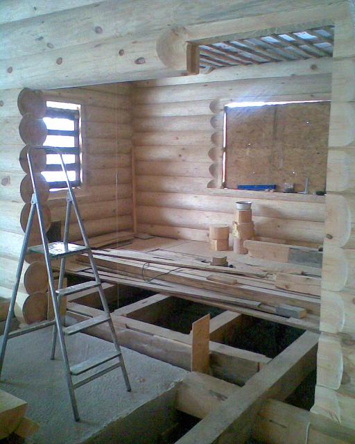

Вот, собственно говоря место, где планируется устройство этой печи. Если присмотреться, можно рассмотреть веревочку, которая наверху привязана к месту, где труба будет проходить через крышу. Стропила и перекрытия расположены параллельно стене с проемом.
При устройстве фундамента немного промахнулись, поэтому нужно немного его подлить. Уже выполнено армирование и установлена опалубка. Потом планирую положить утеплитель и сверху залить выравнивающую стяжку. Что, в виде утеплителя, кроме войлока еще может рекомендовать уважаемая общественность. Какой порекомендуете слой?
Заранее благодарю.
Снимок сделан со стороны кухни. На заднем плане жилая комната. Площади помещений по 18 м2. Высота потолков 2,7м

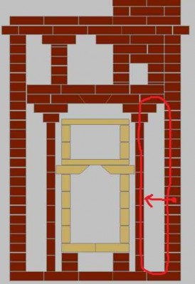

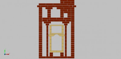

Принял во внимание замечания уважаемых экспертов и теперь хочу выставить на обсуждение такую концепцию Smile. Не смог отказаться от второго ряда в зольнике, т.к. там должны быть предусмотрены каналы для подачи вторичного воздуха, если же он будет состоять только из одного ряда кладки, боюсь, что эти каналы будут довольно быстро забиваться золой. Как я понимаю, канал по которому газы поступают во второй колпак, должен начинаться на уровне колосника, т.е. с 5-го ряда. Заход газов в трубу предполагается выполнить с двух сторон, чтобы эти заходные отверстия в сумме соответствовали сечению трубы в пять кирпичей.
Этот разрез выполнен предварительно. Подробно порядовку начну ваять после консультативного заключения опытных людей. Прошу высказываться. Smile

Anton Sorokin
Сообщения: 752
СообщениеДобавлено: Пн 5 Апрель 2010, 20:52 Ответить с цитатойВернуться к началу
развалятся красные столбики "на ребро". Еще во время постройки и развалятся.
А стены, которые пропилены под печь и окна, у вас укреплены ?

СообщениеДобавлено: Пн 5 Апрель 2010, 21:33 Ответить с цитатойВернуться к началу

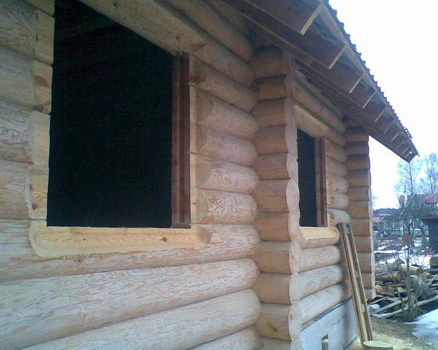

Антон, при строительстве этих стенок из керамического кирпича, я предполагал предусмотреть в кладке перпендикулярные кирпичи, которые бы опирали эти стенки на наружные стены печи, чтобы они как раз не обвалились. Как Ваше мнение?
По поводу стен, в которых проемы. Тут все просто. Это классическая рубка "в чашу". В верхнем бревне выбран паз для нижнего бревна, так они прекрасно держатся. Качество рубки очень высокое, да еще сверху фронтоны давят как надо. В оконных и дверных проемах сделан вертикальный паз в который вставляется брусок к которому крепится дверная или оконная коробка.Этот брусок тоже добавляет прочности. Т.ч. за эти стены можно не переживать.

Ярослав Гришин
Зарегистрирован: Вт 24 Март 2009, 19:04
Сообщения: 79
Регион: г. Уфа
СообщениеДобавлено: Вт 6 Апрель 2010, 15:18 Ответить с цитатойВернуться к началу
Мефодий писал(а):
Посмотрите пожалуйста, я выложил еще один разрез, на основе которого, если он окажется верным, я попробую создать рабочий проект. Если я Вас понял правильно, то из шамота выложена только топка и ХК. Перекрытие, наверное нужно делать из керамического кирпича. Там меня волнует насколько значительными будут тепловые воздействия на перегородки из керамического кирпича поставленного на ребро.
Да, топка и ХК из шамота, что касается красного кирпича на ребро, то делать этого не нужно, у Вас вполне хватает места чтобы положить кирпич плашмя и если надо сдвинуть наружную стенку внутрь. Нужно стремиться сделать перекрытие без металла. Поиграйте размерами, подвигайте кирпичи - место для этого есть слева и справа от ХК. В крайнем случае придётся делать как на рисунке "Snap1" или что то похожее.

Александр Селиванов
Сообщения: 183
Регион: Иркутск
СообщениеДобавлено: Вт 6 Апрель 2010, 15:37 Ответить с цитатойВернуться к началу
Anton Sorokin писал(а):
Мефодий писал(а):
Антон, почему Вы считаете, что стену должно выдавить? Shocked Столько домов построено таким способом...
Как бы офф-топик. Каким способом? Smile Вы же сказали, что все концы закреплены врезанным бруском. Значит, не выдавит, если совсем не наобум. А то у людей и бруски ломает. Вопрос времени, сложенные друг на друга незакрепленные концы расползутся под давлением. Дом-то живой, равновесие неустойчивое. Нормы строительные разве не требуют закреплять?
Антон! Дело в том, что кроме рубки в чашу и выборки бревна, добавляют шканты.
Кроме того, верх перекрывается минимум тремя венцами. Так что стены не развалятся.Проверено лично. Усадка будет. СМ 7 по минимуму. Поэтому надо учесть при кладке печи.

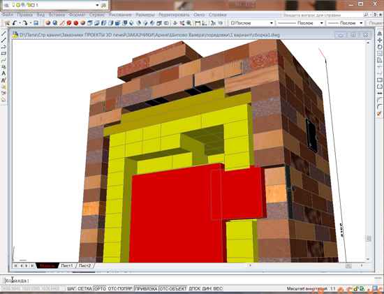

СообщениеДобавлено: Чт 8 Апрель 2010, 22:53 Ответить с цитатойВернуться к началу
По поводу деревяшки хочу сказать следующее: даже в Псковской области в деревне, где я не видел ни одного приличного сруба, где между бревен, в некоторых местах ладонь лезет, при рубке "в чашку" в срубах 50-ти и более лет, не было ни одной выпершей стены. В моем случае, зазоры такие, что даже нож не вставить. При усушке бревна немного скручивает, но совсем незначительно 1-2 градуса... Нагеля использовались только во фронтонах. Сруб стоит уже два года, потихоньку усаживается за счет уменьшения диаметра бревен. Наверное когда топить печь начнем, еще сядет. Фундамент ленточный, выполнен с запасом прочности, т.ч. силам, которые начнут стены распирать - просто взяться неоткуда. Razz А зазор, над печкой, который надо оставить на усадку, я обязательно оставлю. Да Бог с ней, с деревяшкой. Smile
Про печку тема актуальней..
Внял рекомендациям и отказался от установки внутренних стенок на ребро. Наверху, для поддержки трубы, по совету друзей Smile , уложу уголок. Причем думаю установить его не в кладке перекрытия, а над ней. Он и нагреваться, ,на мой взгляд, будет незначительно. Как мнение общественности?
Всем участникам дискуссии большое спасибо! Прошу высказываться.
Для желающих, есть возможность потрогать Автокадовский файл. Пишите, вышлю по почте
 Размер файла:  76.03 КБ
 Просмотров:  890 раз(а)

СообщениеДобавлено: Пт 9 Апрель 2010, 08:15 Ответить с цитатойВернуться к началу
Не бойтесь уголков. Для защиты их в перекрыше достаточно обернуть их базальтовым картоном, оставив место для теплового расширения по торцам.
Александр Дроганов подсказывал, что первый ряд перекрыши, установленный на уголки кладется на сухую, а вот следующий уже на ГПС. И, как я понимаю, что попадет в щели первого слоя, то там и останется. Smile

СообщениеДобавлено: Пт 9 Апрель 2010, 10:50 Ответить с цитатойВернуться к началу
Чуть-чуть не так. На уголки, предварительно защищенные от жара укладываю без ГПС ряд кирпичей, на него теплозащиту(базальтовый картон или ему подобное), затем ряд кирпичей с ГПС.

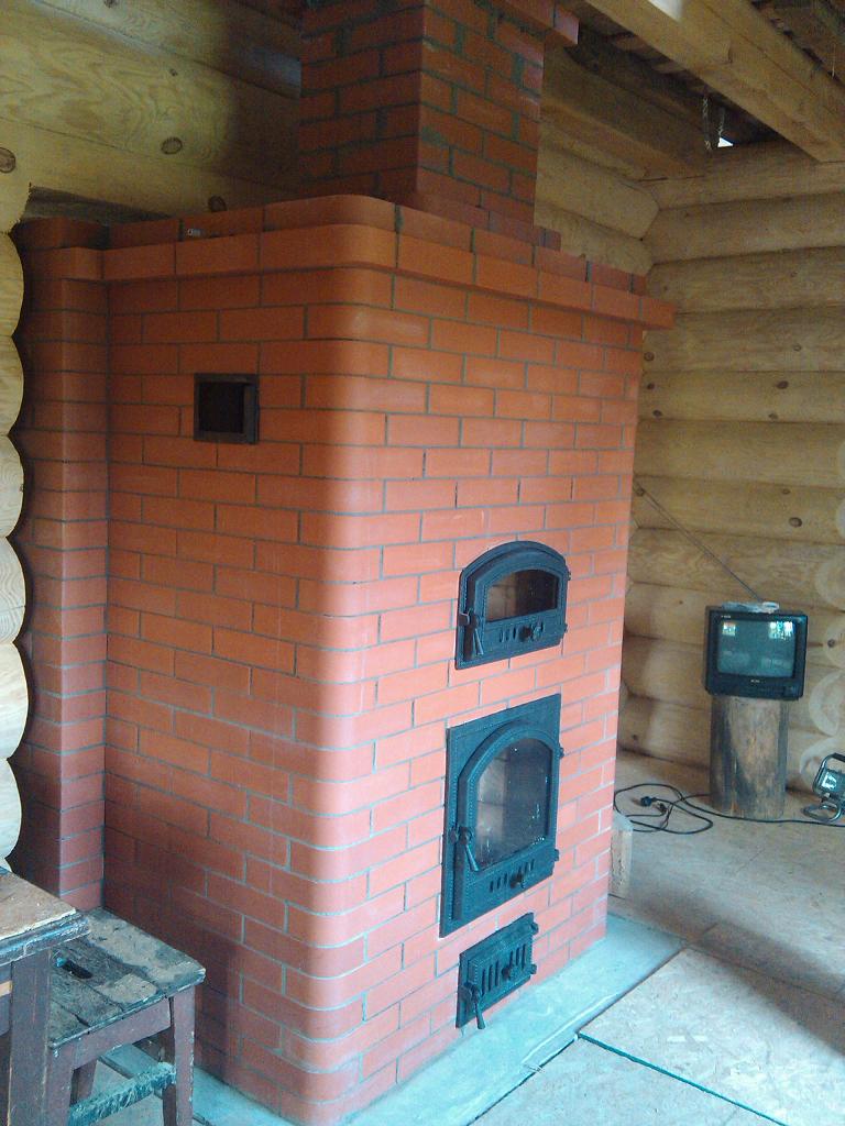

СообщениеДобавлено: Чт 25 Август 2011, 15:14 Ответить с цитатойВернуться к началу
Большое спасибо всем, кто помог добрым советом. Благодаря вашим замечаниям и рекомендациям удалось завершить этот этап строительства. Сейчас провожу просушку. Сначала были чудеса с дымом, который выливался даже из поддувала, но потом это дело побороли предварительным прогревом трубы. Протапливаем уже больше недели, трещин нет, стены печи теплые. Верхний колпак пока не прогревается, но, полагаю, что когда увеличим закладку дров, будет греться. Труба тоже холодная. Но всему свое время. Торопиться не будем.

Михаил Немов
Сообщения: 291
Регион: Москва Зеленоград
СообщениеДобавлено: Чт 1 Сентябрь 2011, 00:21 Ответить с цитатойВернуться к началу
Красота!
Так,на что трубу-то опёр?
С дымом- такие фокусы бывают,по приметам- экономичная печь получилась, или трубы сечение маловато.
Второй колпак- это балласт ный аккумулятор первого( то есть он грется при прогреве первого или при завышенной скорости газов)
В общем- это тоже нормально.

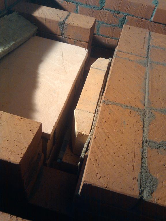

СообщениеДобавлено: Чт 1 Сентябрь 2011, 11:14 Ответить с цитатойВернуться к началу
В печи обошелся без лишнего железа, только шиберы и дверки. Нагрузку от веса плиты удалось распределить на керамические кирпичи, которые рядом с шамотным ядром. Удалось приобрести шамотные плиты 1000х500х30, ими перекрыл колпак, положил 2 шт, проложив между ними лист базальтового картона, второй ряд перекрытия выполнил из кирпича. Основание трубы, находящееся во втором колпаке выполнил широким, оно-то как раз и приняло на себя нагрузку и передало ее на внутренние стены первого колпака.
По поводу "выливающегося" из поддувала дыма, думаю, что причина была в высокой влажности печи, и когда колпаки немного нагрелись, а поток горячих газов был недостаточно силен, пар просто их остановил и весь дым который был в трубе просто "упал" вниз. Да и день был довольно теплый...
Насчет сечения трубы. Оно, как мне кажется достаточное, пятерик. Возможно немного ошибся с отверстием выпуска ДГ. (фото приложено) Оно по сечению меньше сечения трубы, но в сумме с сечением сухого шва превышает сечение трубы, наверное в связи с этим при открытой топочной дверцей печь немного, совсем незначительно поддымливает. Может это связано с негерметичностью прочистных дверец. Но пока ставить их на герметик не спешу. В принципе работа печи устраивает. Если положить приличную закладку, после ее прогорания, печь прогревается так, что во второй уже нет необходимости, а возможно она будет даже вредна. Сильно нагреваются стены первого колпака напротив сухих швов (уже когда все прогорело), с футеровкой оного наверное было бы лучше, задняя стенка тоже хорошо прогревается.
