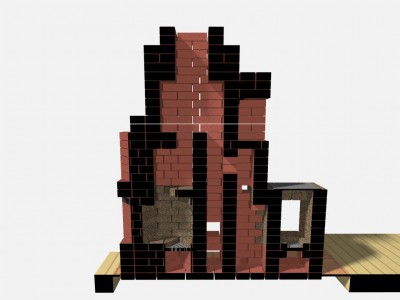

Да, действительно, в литературе есть такое требование, для камина с высотой трубы менее 5 метров сечение дымохода должно быть не менее 250х250 мм. Но я говорю только из своей практике. Мне всегда хватало дымохода сечением 250х13 мм (в кирпич). Опять-же сечение в полтора кирпича потребует большого количества резаного кирпича. Для человека это очень накладно.
Поэтому и рекомендую два раздельных канала сечением в кирпич.
Высота трубы 5,7м если что.

а логика проста - способ объединения каналов
почитайте, что автор пишет про это и посмотрите порядовки, как объединить
и что сделали вы?
Я так понял чтобы объединять каналы нужно делать дымовую камеру, в которую вводятся каналы от печи и от камина и потом уже из неё выводить один общий канал. Так?

Получилось что дымовой канал от камина просто примыкает к каналу от печи.
Я так понимаю есть два варианта: делать дымовую камеру либо делать два раздельных канала. Посмотрю что можно сделать в моём случае. Спасибо.

СообщениеДобавлено: Вс 4 Апрель 2010, 09:14 Ответить с цитатойВернуться к началу
Что если так?

СообщениеДобавлено: Вс 4 Апрель 2010, 11:13 Ответить с цитатойВернуться к началу
можно и так. Думаю получится неплохо. Только одновременно топить наверное не получится. Насчет этого у меня большие сомнения.

Почему думаете не получится? Хотя я не думаю что печь и камин будут топиться одновременно.
У меня ещё такой вопрос: можно ли будет использовать в такой печи топливные брикеты Pini-Kay?

Два отдельных канала предусматриваю из-за того что многие забывают закрывать задвижку камина из-за этого идёт подсос воздуха через камин,-в результате падает тяга в печи и переохлаждаются дымовые газы ниже точки росы.

У вас отопительно-варочная печь, а мне по опыту известно, что у таких печей тяга далеко не самая хорошая, особенно в начале растопки. Но возможно, если растопить сначала камин и тем самым прогреть трубу, то растопка печи пойдет легче и вполне может быть, что дымить и не будет. Но я бы особенно на это не напирал, должно работать. Встречалась мне подобная конструкция, только простая отопительная печь и проблем не было.
А про топливные брикеты сказать не могу, не знаком с этой фирмой. Но если это брикеты из опилок, то можно топить, не сомневайтесь, они сюрпризов вроде не дают. Торфяные брикеты в камине сжигать нельзя, слишком много дыма дают. Так что расчитывайте только на дрова.

Брикеты из горячепрессованных опилок: вот ссылка, там кое что написано: http://www.brikets.perm.ru/
Я так понимаю раз они из опилок, то можно использовать.
vova230
СообщениеДобавлено: Вс 4 Апрель 2010, 15:13 Ответить с цитатойВернуться к началу
Такими брикетами я пользовался немного (на форуме есть тема). Горят они как дрова, неплохо сохраняют форму при горении. При отсутствии дров само то, что надо. Вопрос только в цене. Так что не сомневайтесь, можно их использовать, в том числе и в камине. В камине кстати они могут оказаться еще предпочтительнее некоторых дров. например хвойные породы стреляют и в камине ими топить нельзя.
