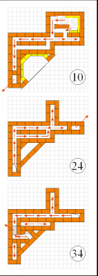

Для повышения эффективности печи, за счёт отвода тепла с поверхности, закрытой камином (3 кв.м), можно организовать конвективные каналы, проходящие вдоль печной стены (см.рис.)...
Посмотрите порядовки Кузнецова, там есть более изящное решение - сделать эти полости частью колпака, и тогда камин будет работать как стенка печи.

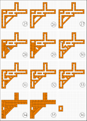

Андрей Ищенко писал(а):
Нижние ряды камина можно использовать для дополнительного прогрева,

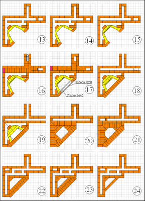

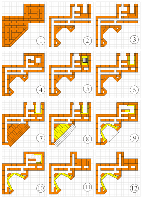

Андрей, учитывая Ваши рекомендации на счёт доп. прогрева, перекроил проект и вот что получилось... (см. рис.) Ваше мнение?...
Расчет размеров печи есть в книжках.
По поводу расчёта печи: в прииведеном варианте периметр составляет 8,5м, площадь поверхности (при высоте 2,1м - у меня чуть больше) - 18 кв.м... По И.В. Кузнецову теплоотдача печи составит 9 кВт ( с 1 кв.м при двух топках - 500 Вт)... Правильно-ли?...

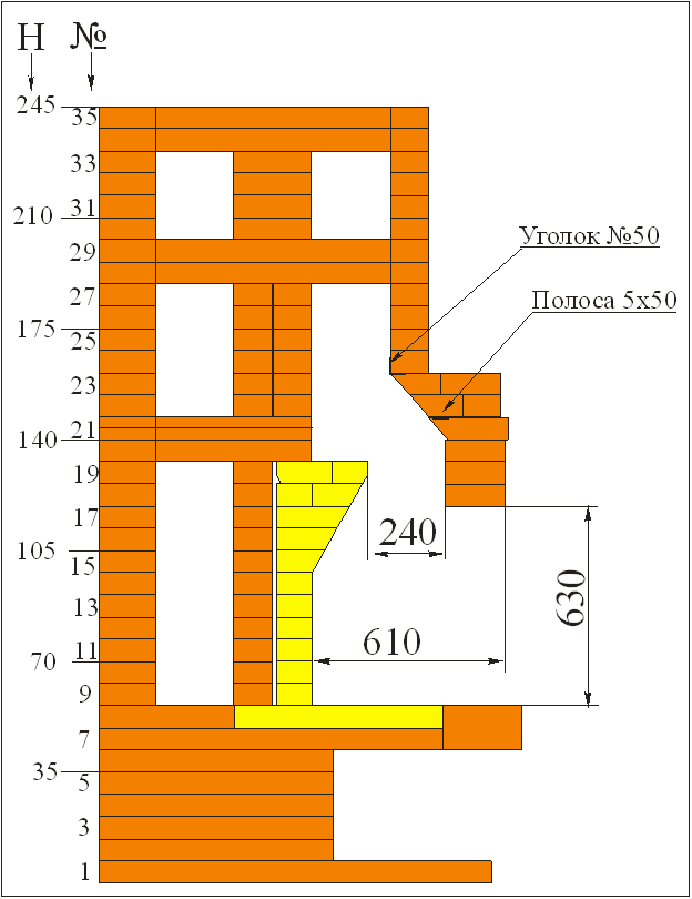

Иллюстрация к геометрии камина...

IgorUA
Сообщения: 1101
Регион: Киев, Украина
СообщениеДобавлено: Вт 18 Май 2010, 22:13 Ответить с цитатойВернуться к началу
Уголок № 50 в указанном месте и в таком варианте установки очень плохо себя будет чувствовать...
С уважением, Игорь Сергеевич
Из Украины
Михаил Кук
Зарегистрирован: Сб 27 Март 2010, 10:20
Сообщения: 24
Регион: бийск
СообщениеДобавлено: Ср 19 Май 2010, 02:29 Ответить с цитатойВернуться к началу
А как в таком случае укрепляют лицевую стенку дымосборника?...
СообщениеДобавлено: Ср 19 Май 2010, 06:52 Ответить с цитатойВернуться к началу
Сыровато.
Вопросы:
1.Для чего нужна плита?
2.Большая дыра под камином?
3.Духовка?
Все эти места являются опциями дополнительными, усложняющими конструкцию, но не ведущие к улучшению работы печи. Камин, дымовой зуб не обязателен (есть боров), стенки печи из печного кирпича (являющиеся топливником камина) можно футеровать кирпичем "на ребро".
Расчет теплопотерь здания, можно посмотреть:
http://teplokrovly.ru/thermal-insulation/info/heat-loss/
Или посчитать:
http://vladirom.narod.ru/stoves/heatcalc.html

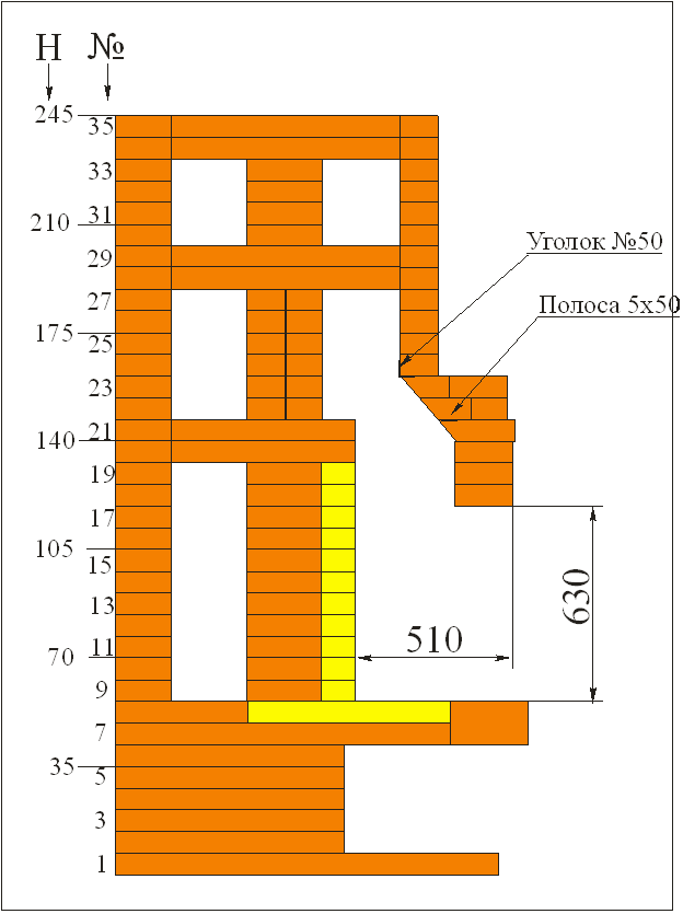

1. Как я понял, при наличии борова, можно дымовой зуб не делать... при этом сечение камина может быть таким (см. рис.)
2. Изменение топливника камина может выглядеть так (см. рис.) ?...

СообщениеДобавлено: Ср 19 Май 2010, 19:28 Ответить с цитатойВернуться к началу
Михаил Кук писал(а):
Ответы:
1. Плита - резервный вариант электрической (не редко отключают зимой электричество...);
2. На счёт "дыры под камином" - место хранения суточного объёма дров. Понимаю, жертвую обогреваемой поверхностью...;
3. Духовка - ну... аналогично п.1. Была бы духовка, а применение найдётся...
P.S.
1. Теплопотери считал с использованием именно этих сайтов. Если оценка тепловой мощности печи (см. выше) верна, то запас примерно 15%...
2. И ещё вопрос: сечений дымоходов достаточно? К сведению: высота среза трубы 9 м от фундамента печи. Или по http://tvoyadacha.narod.ru/kamin.htm 140х270 ?...
А если варить на газовой плите? Газ в балонах редко отключают... Зато печку можно сделать с хлебной камерой (Готовить всякие вкусняшки. Получше, чем в духовке и на плите.). Да и печка будет теплее.
Суточный объем дров может храниться в дровнице, стоящей около печи.
Дымоход лучше сделать с сонацией н/ж трубой 200 мм. Дороже, но надежней.

И всёж, доработки конструкции камина (см. рис. выше) годяться?...

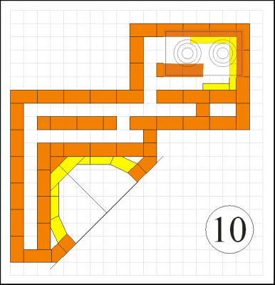

СообщениеДобавлено: Пт 21 Май 2010, 20:40 Ответить с цитатойВернуться к началу
Примного благодарен VOVA 230! за раскрытие моих глаз на, мне кажется, серьёзную ошибку в проекте. Колпак в стенке кмина врядли прогреется... Действительно, зачем газам идти в дальний, тупиковый угол, если у него по пути есть выход!!! В соответствии с этим, я радикально изменил входы-выходы колпаков (см. рис. - представлены только фрагменты колпаков и борова). В "карманы" колпака, с пунктирными стрелками, газы пойдут с нежеланием, хотя "глубина" их мала... Что на это скажете?...
