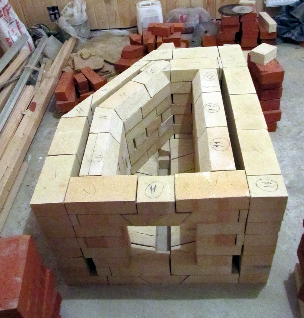

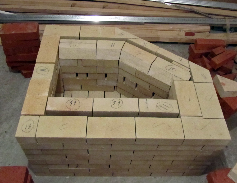

СообщениеДобавлено: Сб 4 Декабрь 2010, 15:34 Ответить с цитатойВернуться к началу
Начал собирать на сухую, на месте пилить кирпич нет возможности. Потом перевозка и кладка.

Сообщения: 1590
СообщениеДобавлено: Сб 4 Декабрь 2010, 17:07 Ответить с цитатойВернуться к началу
Александр купите себе станок с водичкой и пилите все наместе. Поверте станок намного облегчает наш труд. Не обязательно покупать большой можно вполне обойтись DEWOLT. мои знакомые печники и я пользуемся этим станком и вполне устраевает.

СообщениеДобавлено: Сб 4 Декабрь 2010, 19:25 Ответить с цитатойВернуться к началу
В данном случае не получится хоть и камнерезным станком, ресторан действующий, работать придется с 7 утра до 12 дня и развернуться негде.
