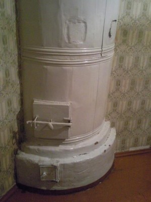

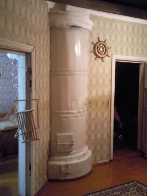

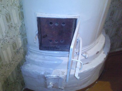

Круглая отопительная печь обита железом. Обогревала 3 комнаты. Когда мои родители были ещё детьми, то их родители (мои бабушка с дешукой) топили эту печь и дровами и углем.
Особый интерес, 2-ная топочная дверка.
В бабушкином доме давно газ, но печь решили оставить.
А на кухне было Русская печь (её правда уже сломали).
А по субботам были пироги приготовленные в Русской печи.

Вот у подобных печек и подрастают будующие Печники!!! рад за Вас, Дмитрий!

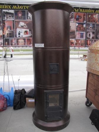

Тоже для изучения спроса изготовил,но как то не очень народ реагирует на кирпичную печь в каркасе. Хотя будет получше любой буржуйки.

Симпатичная печь

Изготовили ребята которые трубы из нержи катают.

Интересно сколько стоит комплект с дверкой или просто круги делали?

Дверки покупал сам.корпус обошелся 8 тыс.р.

Корпус крашеный или это медь?

Медь по цене золота будет!

Для того, что бы народ реагировал товар нужно показать лицом. Восемь тысяч не деньги. Покажите нутрянку, разрежьте цилиндр (дверки не портите), выложите шамотную нутрянку, а рядом поставьте таблицку с преимуществами и характеристиками, и ценой за комплект железа и резанного кирпича и цена с доставкой и монтажом.

Корпус полимерка.

Внутрянка http://dvors.ru/pechi2/uterman1.htm Комплект печи,без стоимости тубы 30-35 тыс +монтаж 25-30. По доставке смотря куда везти. Топка и перекрытие шамот в пол кирпича, выше красный м 200 в четверть кирпича.Преимущества не требует доп отделки.быстрый прогрев,что не мало важно для дачи. Эта печь рассчитана на 25-30 кв.м. в зависимости от утепления самого дома.

Ошибка в порядовке на 10 ряду. Смотреть разрез печи.

Александр, я не про устройство печи говорил, а про маркетинг. Послать клиента по ссылке это примерно тоже самое послать его на три буквы. Утермарковская печь, понятно, мне, но не всякому клиенту. Ссылка не лучшая. Евгений Колчин правильно написал про ошибку. Для того, что бы на Ваш рекламный образец клиент "клевал", нужно привлечь внимание. Можно не резать футляр, а нарезать шамотный кирпич и сложить на точках раствора рядом нутрянку печи. Клиент видит изделие в сборе, видит цену, начинает проявлять интерес...

Можно проще. Вычертите в любой 3 D проге Вашу печь и покажите разрезы. Если не умеете учитесь. Сейчас выставки уже не в може. лень клиентам ездить. Всё ищут в интернете. Правильный интернет контент это уже реклама.
