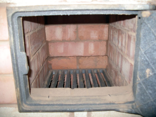

Огнеупор тут потому, что
нет щели перед дверцей.
Т.е. как и говорили - огонь
липнет к дверце и перегревает
перекрытие дверцы и стенку
над ней.
Как вариант - футеровка
передней стенки лещадкой.
или нерж. вставка - фартук.
(см. на форуме).

Огнеупоры в этих местах лежат потому что огонь на двери идёт и она греется. Но я бы не стал так делать в плане того что топка из красного кирпича и со временем она будет все равно рушиться поверьте моему опыту. Лучше сделайте топку из шамотного кирпича, шамотный кирпич клейте на огнеупорную мастику Гарант+ или Универсал., шамотный кирпич не мочите. Это будет надёжней и печь долго Вам прослужит.

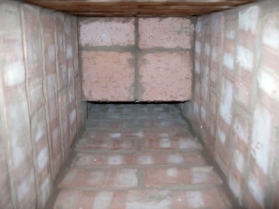

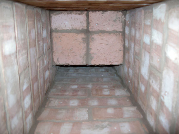

на обычный глинопесчяный раствор, если и появились микро трещинки в шве где огнеупорный кирпичь и простой . то они элементарно затираются и все, что бы реально их разрывало , такого нет
 Размер файла:  67.74 КБ
 Просмотров:  1175 раз(а)

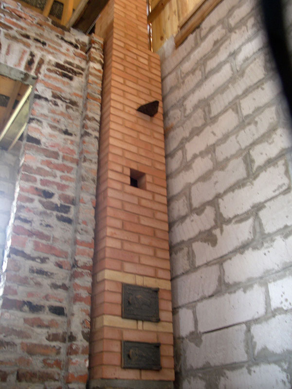

еще новая
 Размер файла:  59.42 КБ
 Просмотров:  1054 раз(а)

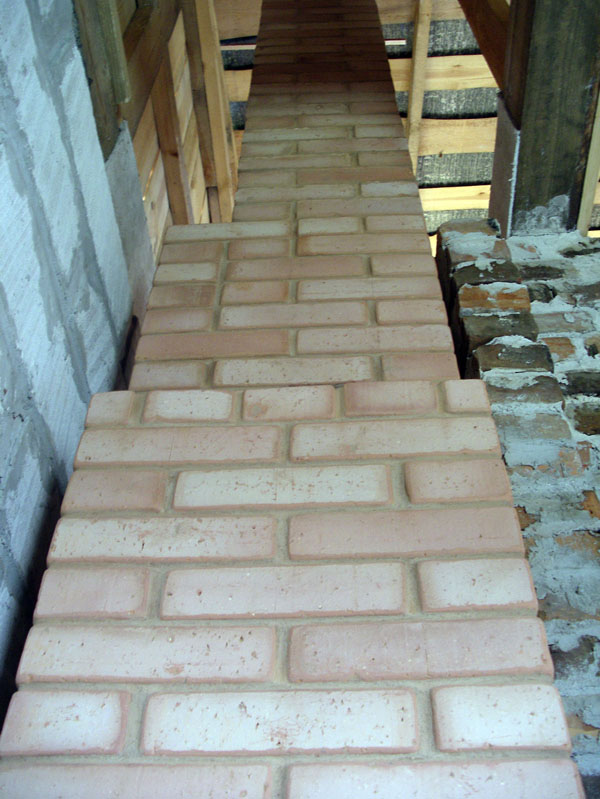

СообщениеДобавлено: Чт 16 Декабрь 2010, 13:18 Ответить с цитатойВернуться к началу
труба чють смещена
 Размер файла:  114.47 КБ
 Просмотров:  1140 раз(а)

СообщениеДобавлено: Чт 16 Декабрь 2010, 13:19 Ответить с цитатойВернуться к началу
тут лучьше видно
 Размер файла:  121.74 КБ
 Просмотров:  1048 раз(а)

СообщениеДобавлено: Чт 16 Декабрь 2010, 17:54 Ответить с цитатойВернуться к началу
С П А С И Б О ! ! !
ОЧЕНЬ НАГЛЯДНО!
А я, дурак, боялся на нее трубу опирать... Все, все страхи исчезли. Smile

tzezarewich, у Вас колосниковая решётка лежит "вверх ногами", надо бы перевернуть.
tzezarewich
Зарегистрирован: Вс 3 Февраль 2008, 19:16
Сообщения: 41
Регион: Беларуссия.Мозырь
СообщениеДобавлено: Пт 17 Декабрь 2010, 18:54 Ответить с цитатойВернуться к началу
точно, это фотка еще сделана до эксплуатации, все спешка , я потом переворачивал
