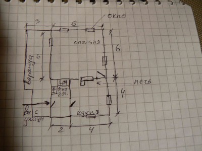

Изобразил на бумаге план 1 этажа.
P.S. щит, получается 1,5х5 кирп.
Глеб.

Сообщения: 5964
СообщениеДобавлено: Пн 21 Февраль 2011, 13:11 Ответить с цитатойВернуться к началу
Я на рисунке так и предположил... Отвечайте на предыдущие вопросы, рисую проекции фасадов. Если будут сегодня колёса, то уеду до субботы шлифовать тыльные ложки LODE и витебского 1ц.

Сообщения: 5964
СообщениеДобавлено: Пн 21 Февраль 2011, 13:15 Ответить с цитатойВернуться к началу
jackond писал(а):
Щит стоит в месте где была вырезана часть стены. Стена - это брус 150х150 обшитый вагонкой.
на фото P1100540.jpg видно, что справо от печки около 15-20 см часть стены, далее дверь в комнату, в которую выходит щит.
картинку нарисовал, завтра выложу.
А СЛАБО ли будет соорудить печку с камином, развёрнутым в спальную комнату?
Но трубу придётся перекладывать ОДНОЗНАЧНО...

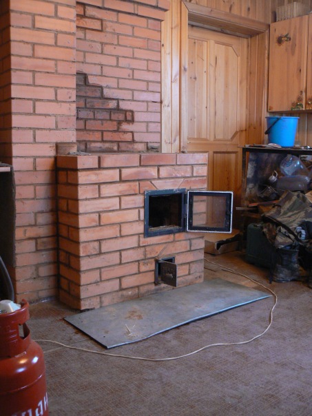

В субботу 9 апреля закончил реконструкцию топки и частично печки.
За основу взял ОВИК 5, с небольшим изменением конструкции.
Сделал пробную не большую протопку = одно полешко расколотое на примерно 10 щеп.
Тяга хорошая, затопилось всё просто замечательно. а главное при растопке не дымила.
Потом в воскресение повторил с утра процедуру, два полешка расколотых на щепы, и ближе к вечеру опять два полешка.
Вышел на улицу посмотреть дым из трубы, ничего не увидел.
Про ввод в эксплуатацию много прочитал , будем постепенно приучать печку.
Огромное спасибо Андрей_Алексеевичу за поддержку и советы!!!!!!
Фото чуть позже выложу (обработать надо по объему), если конечно интересны.

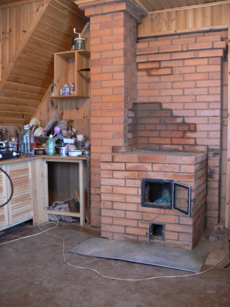

СообщениеДобавлено: Пн 27 Июнь 2011, 22:39 Ответить с цитатойВернуться к началу
слегка с опозданием...
общий вид печи , которая получилась после реконструкции, смогу выложить если администратор разрешит разместить три файла по 600-800кб.
Глеб.

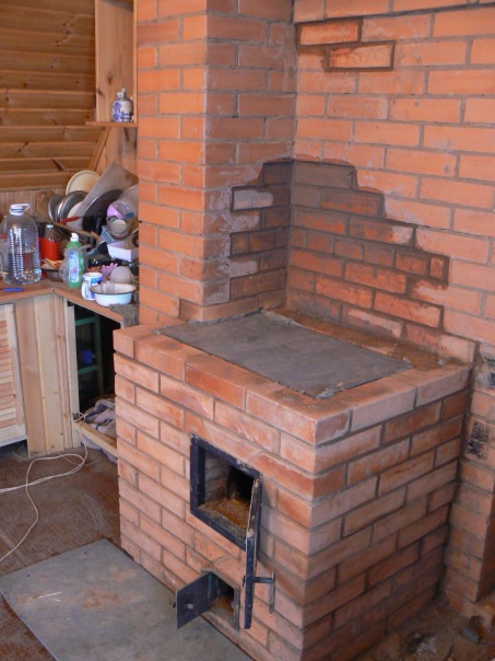

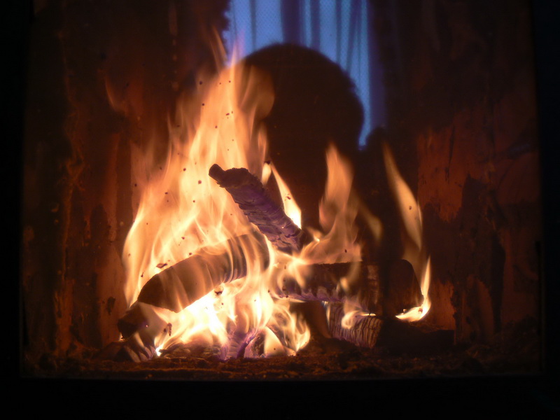

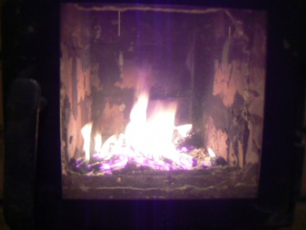

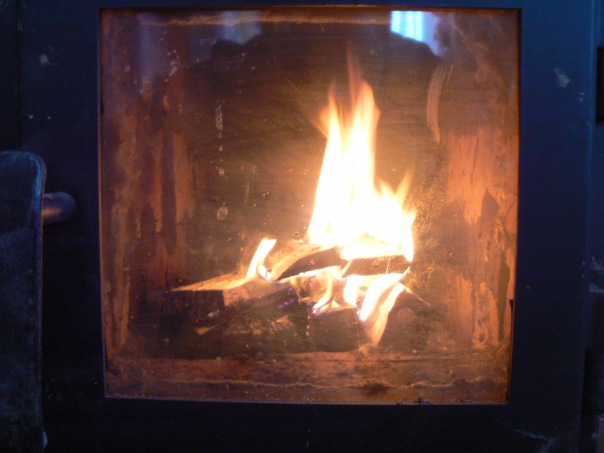

СообщениеДобавлено: Вт 28 Июнь 2011, 12:09 Ответить с цитатойВернуться к началу
общий вид
Глеб.
 Размер файла:  90.69 КБ
 Просмотров:  880 раз(а)
 Размер файла:  91.77 КБ
 Просмотров:  910 раз(а)
 Размер файла:  87.39 КБ
 Просмотров:  902 раз(а)
jackond
Сообщения: 205
Регион: SPb
СообщениеДобавлено: Вт 28 Июнь 2011, 12:33 Ответить с цитатойВернуться к началу
Еще раз хочу сказать огромное спасибо Андрею Алексеевичу.
За его советы, помощь, ответы на мои вопросы, терпение, выдержку.
Здоровья ему, и всех благ!!!!

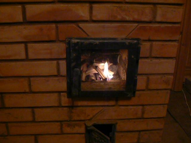

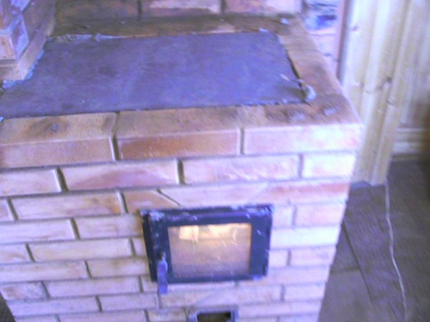

В планах этим летом следующие доделки: встроить с обратной стороны щита прочистные дверцы, и встроить ЗЛХ, отмыть печь, может быть переделать саму топку, а именно опустить на ряд ниже, сделать щель спереди не 1см, а 2см, переделать подачу вторичного воздуха.
Мог бы и сразу, но не успел бы, так как печь нужна была, матушка уже сидела на сумках ждала выезда на дачу.
Знаю швы не маленькие , замерял 10-12мм, но к сожалению пришлось подстраиваться под существующую кладку.
Кирпич в основном использовался тот который был в печи и который не сильно был пропитан сажей. все лицевые стороны, которые видны шлифовал, снимал фаски. так же использовался новый кирпич Боровичи с 3-х сторонней фаской, внутрь где не видно и первый ряд использовал кирпич фирмы ЭТАЛОН.
футеровка ШБ-5 (боровичи). смесь тоже боровичи, фото упаковки выложу позже, для шамотного кирпича смесь той же фирмы, только для огнеупора.
между футеровкой и красным кирпичом проложен базальтовый картон.
Сделана по центру сбоку подача вторичного воздуха, так же присутствует СШ 2см.
Что выползло при эксплуатации:
-слегка лопнул варочный настил, то есть не весь поперек, а не большая трещина, видимо брак :-((( качество нынче не то. (хотя со всех сторон зазоры сделаны в среднем 5-7 мм и настил положен на полоски базальтового картона),
- лопнул пополам кирпич, который находиться под дверцей, кирпич раньше был в печи.
- есть трещинка по шву ( отремонтирую, дальше буду наблюдать).
- сушил печь как положено и написано на сайте.
- дальнейшая эксплуатация: первая топка 4 полешка через 50 минут подкидываю еще два, через 45 минут еще два. и как раз к 2,5 часам всё сгорает, топиться великолепно, через сутки 4-6 полешек, при этом не сразу , а сначала 3-4 , потом еще 2-3, больше матушка не может , слишком тепло становиться, хотя я постоянно прошу топить не меньше 2,5 часов.
Глеб.

Сообщения: 10146

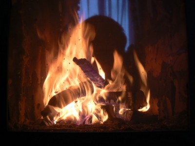

а саму топку мы увидим Confused
