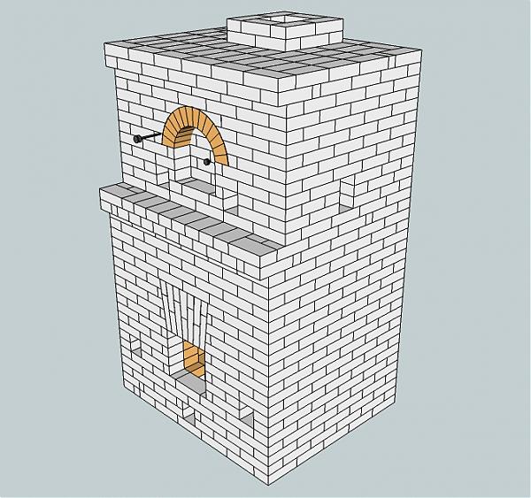

Павел, сделал чертеж вашей печки по фотографиям. Но об колпак споткнулся, никак не нафантазировать ничего путнего, как работают задвижки каналов дымооборотов разобраться не могу Sad
С уважением, В.Б.
