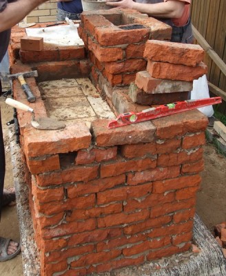

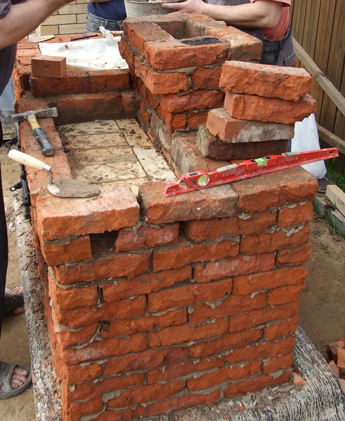

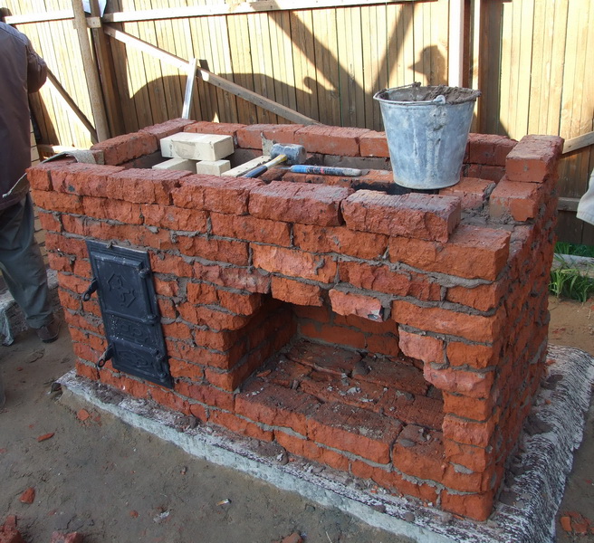

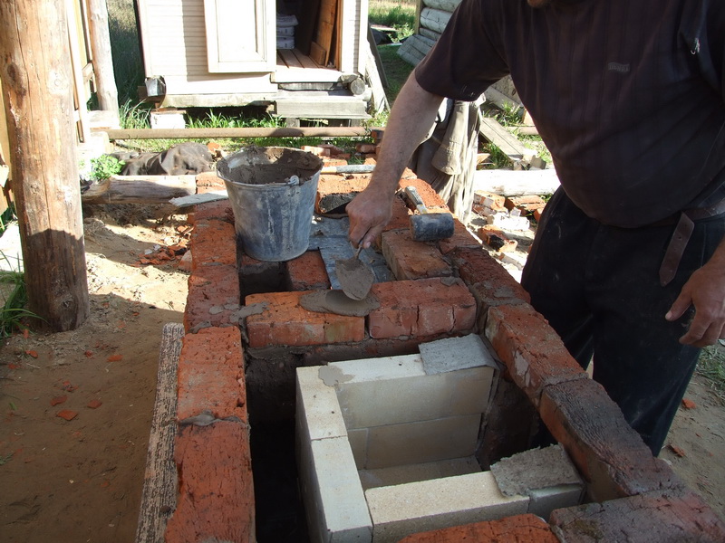

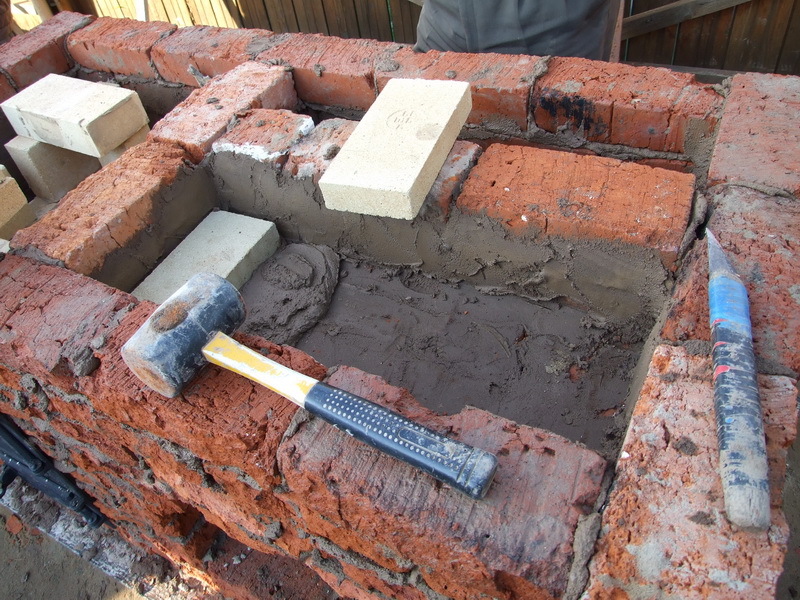

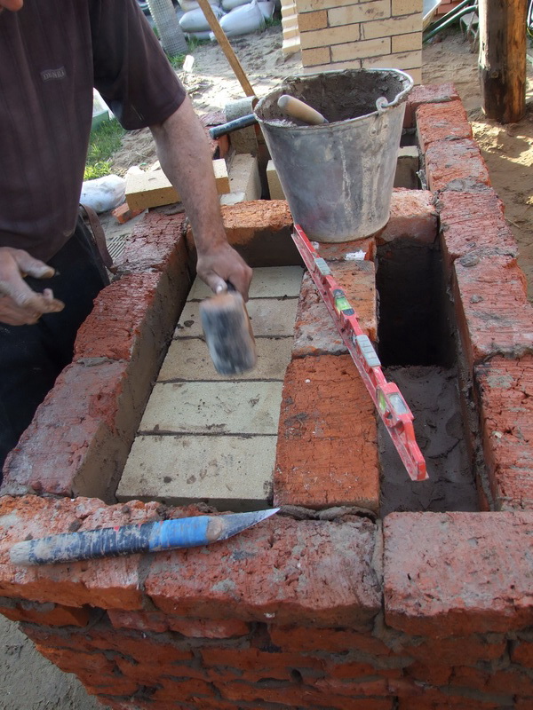

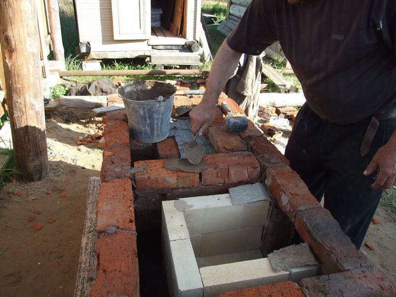

Перекрываем топочную дверцу двумя кирпичами "в стык" и готовим площадку под мангал, укладывая кирпич на лист оцинкованного металла.
Подготовленную площадку выравниваем раствором, поскольку кирпич по геометрии желает лучшего, а над топочной дверцей поднимаем два три ряда для определения размеров топки и расположения варочного настила.
Перекрываем топочную дверцу кирпичами в стык
 Размер файла:  175.6 КБ
 Просмотров:  1280 раз(а)
Поднимаем кладку и закладываем площадку под мангал
 Размер файла:  203.88 КБ
 Просмотров:  1279 раз(а)

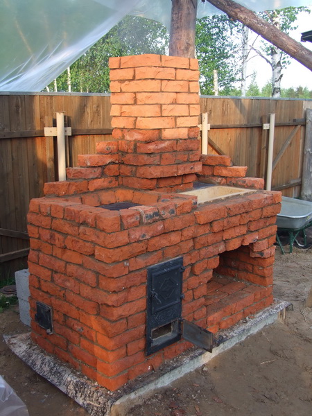

Здесь будет мангал
 Размер файла:  233.88 КБ
 Просмотров:  1299 раз(а)

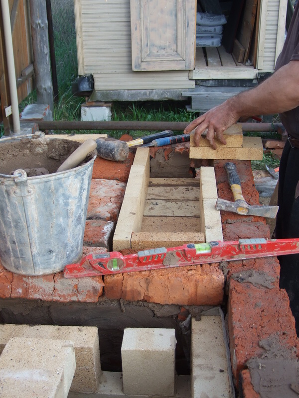

СообщениеДобавлено: Пн 18 Июль 2011, 21:27 Ответить с цитатойВернуться к началу

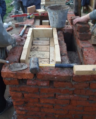

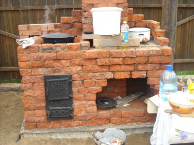

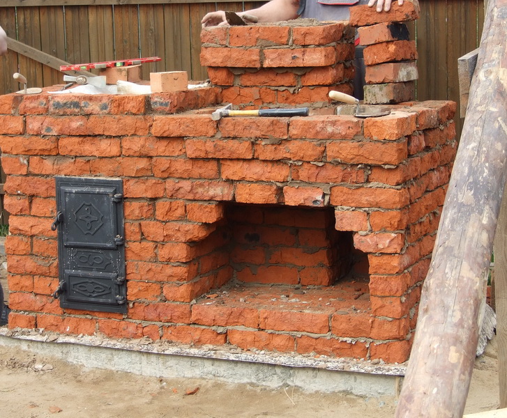

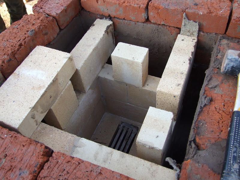

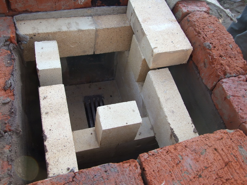

Формируем выходы дымовых газов из топливника.
Поскольку данная печь кроме приготовления на огне в чугунке будет еще и готовить в казане, делаем равномерным выход во все стороны.
По сторонам в каждую делаем по два выхода газов.
Проверяем реальную высоту укладки листа. Третий ряд над верхом топочной дверцы. С учетом, что казан опустится вниз в топку на 12-15 см, нормально.
Формируем выходы из топки -всего шесть равномерно по всем сторонам
 Размер файла:  211.12 КБ
 Просмотров:  1262 раз(а)

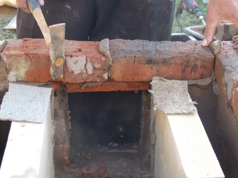

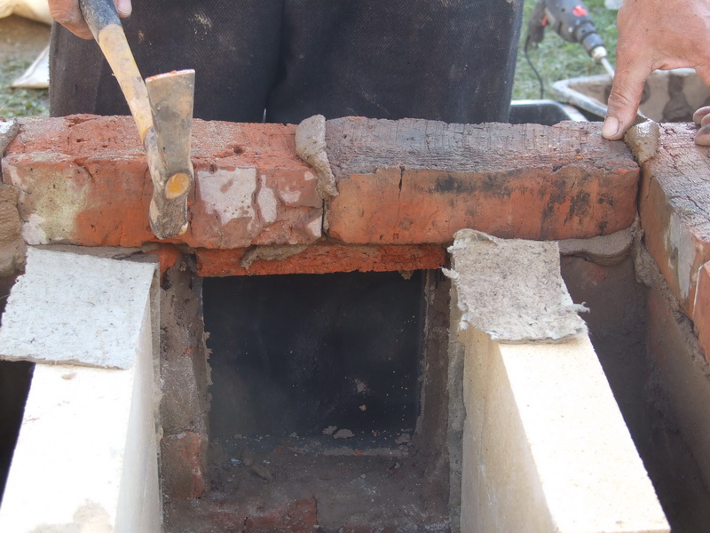

над топочной дверцей перекрытие ША8 "в стык"
 Размер файла:  213.25 КБ
 Просмотров:  1275 раз(а)
Пример высоты укладки варочного листа -третий ряд выше топочной дверцы
 Размер файла:  211.29 КБ
 Просмотров:  1314 раз(а)

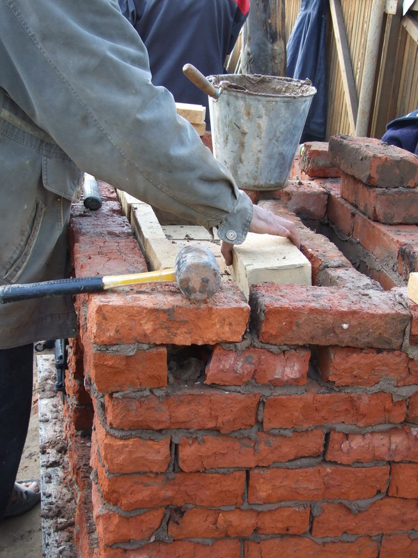

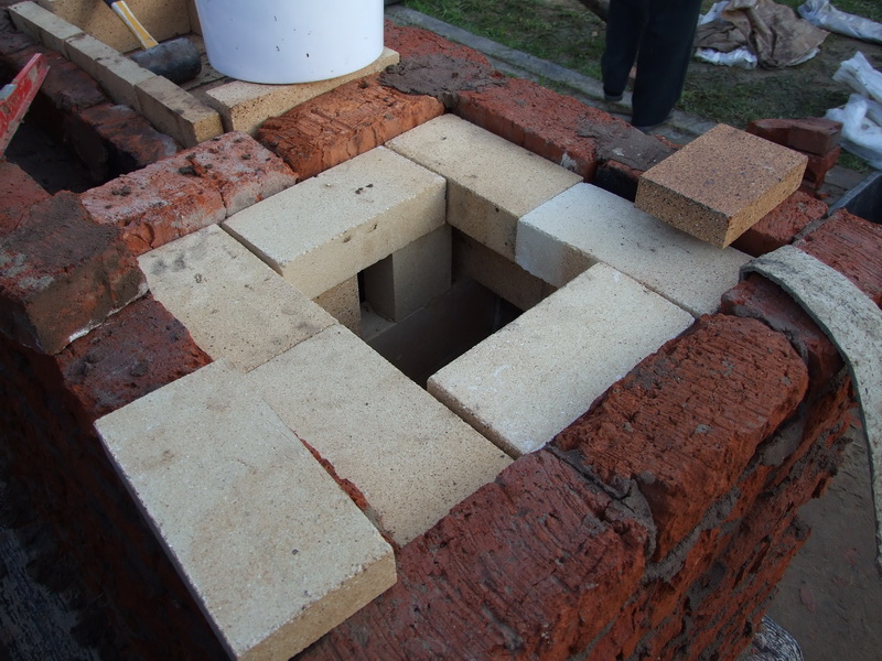

СообщениеДобавлено: Пн 18 Июль 2011, 21:56 Ответить с цитатойВернуться к началу

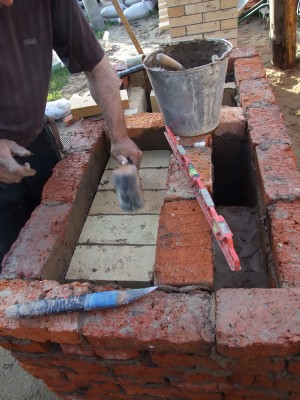

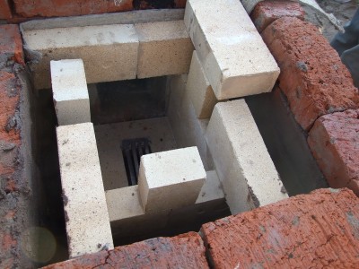

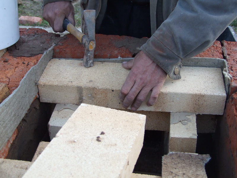

перекрываем топку и укладываем варочный настил
расклад "на сухую" перекрытия топливника. Если казан большего размера, чем в нашем случае, можно подпилить кирпич до стенок
 Размер файла:  213.58 КБ
 Просмотров:  1261 раз(а)
Укладываем на раствор и не забываем о проставке базальтового картона(или просто картона) между внешней кладкой и шамотной
 Размер файла:  175.87 КБ
 Просмотров:  1273 раз(а)

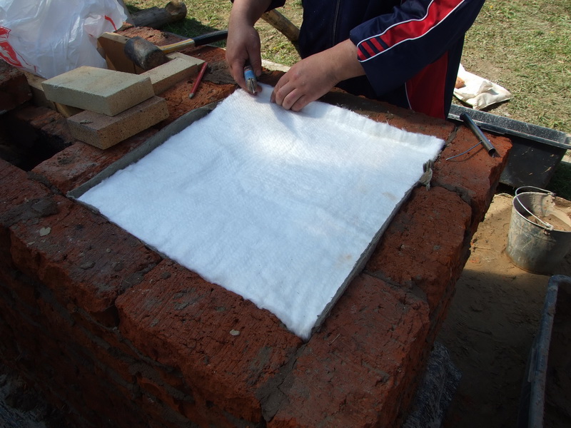

подготовка теплоизоляционного материала (суперсил) под варочный настил
 Размер файла:  185.59 КБ
 Просмотров:  1222 раз(а)

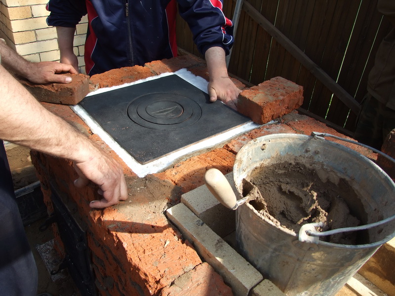

СообщениеДобавлено: Пн 18 Июль 2011, 21:59 Ответить с цитатойВернуться к началу

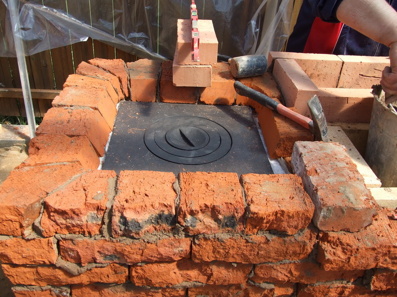

Заканчиваем с варочной частью печи. В нашем случае варочный настил это половинка от стандартного 410х710 мм.
Поскольку его размер значительно меньше внешней кладки печи и укладывается он на топливник, то обеспечив ему подвижность прикрываем еще одним декоративным рядом в виде бордюра по периметру листа.
на прокладку укладываем варочный настил
 Размер файла:  199.61 КБ
 Просмотров:  1223 раз(а)
Декоративный бордюр вокруг варочной плиты
 Размер файла:  259.08 КБ
 Просмотров:  1253 раз(а)

СообщениеДобавлено: Вт 19 Июль 2011, 08:26 Ответить с цитатойВернуться к началу
Прокладка из суперсила под варочным настилом вырезается в центре?
СообщениеДобавлено: Вт 19 Июль 2011, 08:31 Ответить с цитатойВернуться к началу
В данном случае вырезалось по центру, но в целях экономии материала можно и проложить только по периметру.

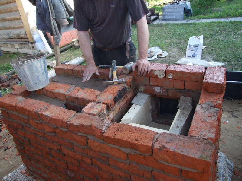

СообщениеДобавлено: Вт 19 Июль 2011, 22:41 Ответить с цитатойВернуться к началу
Вернемся к строительству.
В изложение мы немного разнесли порядок кладки, но сути это не меняет.
Мангальная часть кухни претерпела три варианта модификаций.
Начнем с первой.

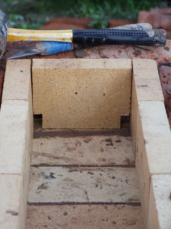

продолжаем мангал
 Размер файла:  269.46 КБ
 Просмотров:  1173 раз(а)
Укладываем под мангала. В боковой стенке сделано 2 отверстия для поддува
 Размер файла:  221.79 КБ
 Просмотров:  1143 раз(а)
Последний раз редактировалось: Евгений Колчин (Вс 31 Июль 2011, 23:26), всего редактировалось 2 раз(а)
СообщениеДобавлено: Вт 19 Июль 2011, 22:46 Ответить с цитатойВернуться к началу
Продолжение
Вид на мангал в "сборе"
 Размер файла:  216.6 КБ
 Просмотров:  1196 раз(а)
Футеровочный кирпич с отверстиями для воздуха
 Размер файла:  204.5 КБ
 Просмотров:  1094 раз(а)
Отверстия для подачи воздуха на под мангала
 Размер файла:  224.07 КБ
 Просмотров:  1124 раз(а)

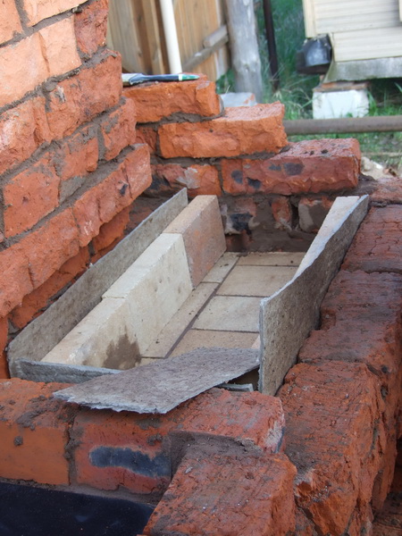

СообщениеДобавлено: Вт 19 Июль 2011, 22:55 Ответить с цитатойВернуться к началу
Второй вариант.
Уже начался с последней фотографии выше. Отфутеровав мангал шамотным кирпичем получилось, что рабочее пространство осталось всего около 15 см, что маловато. Принято решение раздвинуть на полкирпича, чтоб получить рабочую часть хотя ды 23 см. Что и было сделано. Передние два ряда были сняты и уложены с выступом. Получили мангал уже с рабочим расстоянием в кирпич ША6. Хотя можно было оставить и прежний вариант, только вместо футеровки применить вырезанные из чугунной плиты "отбойники" и в них же сделать пазы для шампура. Может было бы и лучше, т.к. стенки нагреваться будут относительно быстрее, чем полностью футерованная шамотом.
Раздвигаем мангал
 Размер файла:  138.34 КБ
 Просмотров:  1072 раз(а)
Новый вариант
 Размер файла:  140.94 КБ
 Просмотров:  1164 раз(а)
СообщениеДобавлено: Вт 19 Июль 2011, 23:05 Ответить с цитатойВернуться к началу
Продолжение
Раздвинутый мангал
 Размер файла:  172.33 КБ
 Просмотров:  1219 раз(а)
Футеровка через базальтовый картон
 Размер файла:  131.65 КБ
 Просмотров:  1158 раз(а)
общий вид печи
 Размер файла:  243.23 КБ
 Просмотров:  1161 раз(а)

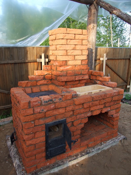

СообщениеДобавлено: Вт 19 Июль 2011, 23:24 Ответить с цитатойВернуться к началу
Вот и закончили садовую печь.
Теперь затопим и начинаем готовить.
закладываем топливо
 Размер файла:  139.37 КБ
топим печь
 Размер файла:  138.22 КБ
 Просмотров:  939 раз(а)

главный шеф-повар у же на своем рабочем...
Готовим плов ...
 Размер файла:  137.18 КБ
 Просмотров:  1057 раз(а)

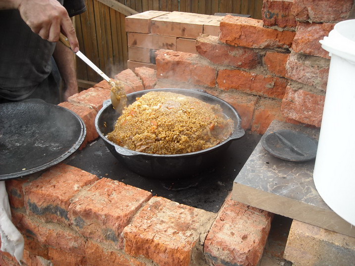

СообщениеДобавлено: Ср 27 Июль 2011, 22:49 Ответить с цитатойВернуться к началу

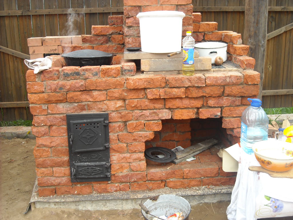

Давайте попробуем приготовить плов на печи ...
В процессе регулировок на печи в топочной дверце были просверлены несколько отверстий. Предполагалось этим улучшить горение. Результат окончательного применения этих отверстий оказался куда более значимый.
Теперь печь стоит практически в помещение и имеет трубу.
http://forum.stovemaster.ru/viewtopic.php?p=55207#55207
Мы об этом помним. А так же не забываем, что имеются отверстия в топочной дверце и вытяжка над всем комплексом.
Готовим ингридиенты: мясо кусочки, подготовленный рис, морковь, лук, курдючное сало и обрезки, а так же специи для плова ...
Растопка печи выполняется стандартно, укладкой растопочной закладки. После разгорания подкладываем рабочую закладку, устанавливаем казан и открываем поддувальную дверцу для вывода печи на режим активного горения с повышенным дутьем (тягой, кому как нравится). Разгораясь закладка прогревает весь казан.
После разогрева бросаем в казан сало и прикрываем поддувальную дверцу. На горячем чугуне сало дает аромат и после начинаем выпаривать, периодически помешивая.
После добавляем лук и в двойном количестве, необходимого. Прогреваем на таком же режиме горения до румяной корочки и вытаскиваем половину, а остальную половину дожариваем до коричневого оттенка вместе с жимками от сала. Сало не должно кипеть и цвет оставаться прозрачным.
Далее вытаскиваем жимки от сала с оставшимся луком и открываем поддувало, переводя печь в режим разогрева казана. Как только сало начнет кипеть в него опускаем кусочки мяса и обжариваем до получения румяной корочки.
Затем вновь закрываем поддувальную дверцу, накрываем казан крышкой и томим в жиру мясо минут 10. Если жару в топке много, то приоткрываем топочную дверцу, тем самым остужая казан.
Открываем крышку казана, закрываем топочную дверцу, предварительно подкладываем новую порцию дров, открываем поддувальную переводя печь в режим повышенного дутья. Укладываем в казан морковь, добавляем специи и соль с расчетом пересолить мясом, т.е. много соли, а так же воды. Доводим до кипения, закрываем крышку казана и поддувальную дверцу. Тушим 15-20 минут.
После добавляем в казан рис в перемешку с ломтиками моркови, ранее обжаренный лук, пару головок чеснока как есть, добавляем воды на два пальца выше уровня риса, закрываем крышкой. Печь переволим в режим медленного горения, путем закрытия поддувала и частично отверстий в топочной дверце. Желательно на этом этапе, чтоб процесс выделения летучих из дров был закончен.
Через 10-15 минут проверяем наш плов, перемешивая его с мясом и оставляя "горочкой", протыкаем в нем несколько отверстий до дна. Закрываем крышкой и оставляем доходить уже на остывающей топке с остатками угля при закрытых дверцах печи, но открытых отверстиях в топочной дверце. Если жар большой, то необходимо открыть топочную дверцу.
Плов готов, можно подавать к столу.
Печь уже с отверстиями в топочной дверце
 Размер файла:  230.58 КБ
 Просмотров:  1156 раз(а)
