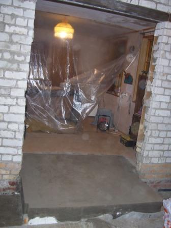

Или вставить уголки стальные 1200х1200 - 2-ве штуки
 Размер файла:  26.42 КБ
 Просмотров:  855 раз(а)

СообщениеДобавлено: Сб 14 Январь 2012, 10:19 Ответить с цитатойВернуться к началу
Elm писал(а):
Несколько неправильно: для печи должен быть проем по типу оконного/дверного - т.е. перекрытый сверху бетонной перемычкой - посмотрите темы за посление дня два - где-то были фотки, как оно надо.
В данном случае, чтобы не разбирать в гостиной можно поставить каминную кассету, а в районе кухни - варочную печь с обогревом холла и частично с/у (пропорциональность обогрева задается площадью стен печи).
Ну стена не такая уж ценная, главное, чтобы не развалилась. Тоесть вырезать под стальной уголок 110 канал, вставить уголок и аккуратно разобрать под ним и залить фундамент. Вот камин будет кстати.
А бетонные перемычки уже никак. Жаль, что несущая стена.

C уголком и несущей стеной не все так просто - надо считать нагрузку и обеспечивать прочность перемычке.
С каминной кассетой или печкой типа "Енисей" ничего разбирать не надо - они сравнительно тонкие, придется только добавить канал для дыма.

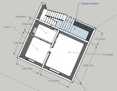

Новую тему создавать не стал, решился отметиться в этой.
Собственно вопрос такой: в настояшее время делаю реконструкцию-достройку дома. Материал стен - ракушечник 20см, снаружи он будет облицован пенопластом, толщиной 50-100мм. Строение будет двухэтажным.Основой его является массивный буто-бетонный фундамент, который по сути своей является цокольным этажем. Общие размеры дома 8*8м. На прилагаемом внизу рисунке видна ориентировочная планировка 1-го этажа. Этаж накрыт монолитным железо-бетонным перекрытием, в котором имеются отверстия для прохода дымохода.
В настроящий момент решаю для себя какой вариант отопления для дома организовать. Газа природного для установки котла в ближайшее время не предвидится. Электросеть к сожалению не отличается высокой мощностью. Посему появилась мысль организовать печное отопление дома.
Первой мыслью было установить между кухней и столовой печь-камин. Приглянулась конструкция ОВИКЗК 5. К ее дымоходу хочу добавить щиток на втором этаже, он прийдется между двумя комнатами.
План второго этажа выложу чуть позже.
Подскажите пожалуйста, достаточно ли этого. Буду признателен за идею как отопить помещение ванной комнаты.

План первого этажа

СообщениеДобавлено: Сб 21 Январь 2012, 00:21 Ответить с цитатойВернуться к началу
Одно из самых гадостных решений, однако - камень начинает накапливать влагу, которую наружу пенопласт не выпускает... лет через пять получается не дом, а погреб.
Насчет печек, имхо: в правом углу кухни ставить отопительно-варочную с летним ходом, а верхнем углу столовой - отопительную+камин, в эту же печь можно вставить регистр для горячей воды.
Итого, летом можно готовить не превращая дом в Сахару (особенно, если всякого рода варенье крафтим), а затопив вторую печь и интенсивно отбирая тепло регистром получаем горячий душ.

Я знаю, что такое ракушняк, и где Севастополь )))
Тут только пенопласт на рейки вентзазора в 5 см ставить, иначе никак... обычно строят (погреб) пуская пенопласт прямо впритирку, а потом поверх еще и штукатурка... вот тут пористость камня и начинает работать на накопление влаги.
Если ставить печь-камин между кухней и столовой, то как минимум дрова придется носить через весь дом (топка же из кухни, правильно?)...
Покажите на плане, где что хотите ставить, желательно не в изометрии...

СообщениеДобавлено: Вс 22 Январь 2012, 20:50 Ответить с цитатойВернуться к началу
Виктор_А
ОВИКЗК 6. При такой планировке топить печь самое то из прихожей. Дровишки только к камину.
Ваша мысль мне очень понравилась, почему то об этом не думал совсем. Есть одно НО, в перекрытии просвет из подвального этажа изначально сделан под дымоход. Первоначально дом был уже на 2,5 м и отопление его планировалось печью из подвального этажа. Сейчас же от этой идеи осталось лишь желание расположить в подвальной части дома котел под ГВС, но до конца мысль еще не оформилась. Но необходимость оставить резервный просвет 400*400 мм для будущего дымохода котла в подвале (уже изображена на плане первого этажа).
В то же время мне очень хочется иметь в доме камин для души в зале и печь для тепла в кухне. Именно по этой причине и ориентируюсь на печь-камин. Такое устройство полностью перекрывает мои желания. Две основные жилые комнаты второго этажа расположены практически так же как кухня и зал первого этажа. Посему мысль на дымоход печи-камина на уровне второго этажа довесить еще и щиток.
Elm
Вы несомненно правы, в этом есть некоторое неудобство. Правда носить придется через прихожую в кухню. Как то так.
И еще не совсем по теме, мне довелось провести год в Первомайске на буге( в 1994-1995 срочная служба) и ощутить какая там зима. Smile

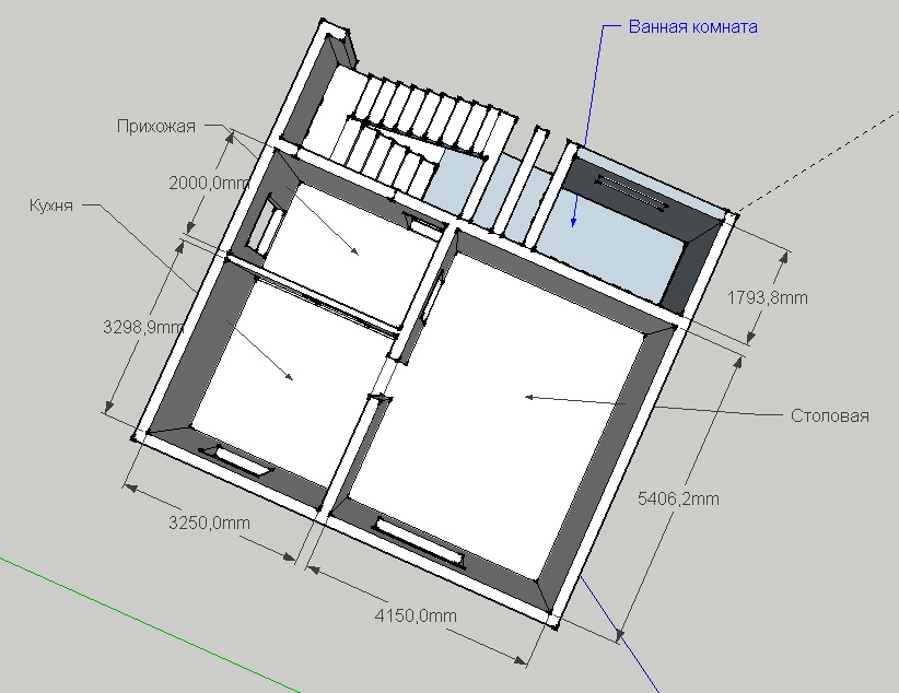

Как вы и спрашивали привожу планарное изображение первого этажа.

СообщениеДобавлено: Вс 22 Январь 2012, 20:55 Ответить с цитатойВернуться к началу
В предыдущем сообщении не добавил изображение, теперь вот добавил. Confused
Дорогу осилит идущий
Первый этаж - план
 Размер файла:  52.87 КБ
 Просмотров:  836 раз(а)
Elm
Сообщения: 1413
СообщениеДобавлено: Вс 22 Январь 2012, 21:26 Ответить с цитатойВернуться к началу
Печь с ГВС может быть скромнее... впрочем в таком месте лучше наверное будет ставить железную печь-титан (с накопительным баком).
От нее можно пустить дымоход-сендвич (в т.ч. самодельный) к стационарному дымоходу.
А большую печь с камином переместить так, чтобы топка была с прихожей.
Дымоход же с подвала оставить как транзитный - это не сложно - камин и печка как бы обхватят его со всех сторон.

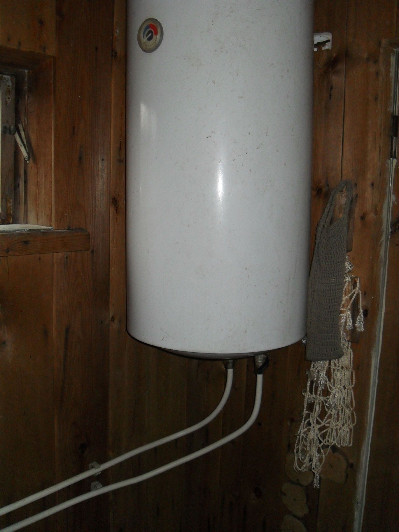

СообщениеДобавлено: Вт 24 Январь 2012, 01:14 Ответить с цитатойВернуться к началу
Elm

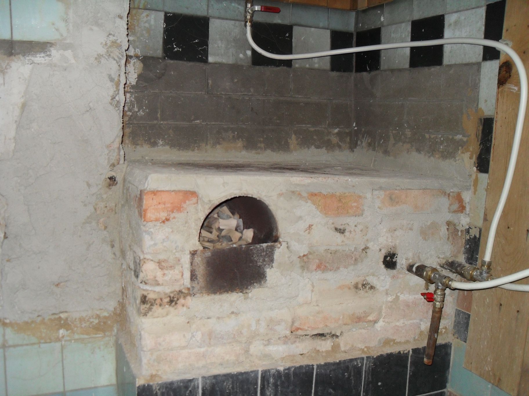

Разместить отопительную печь с регистром преследует за собой цель не только прогреть помещение ванной и отдать часть тепла в зал, но и нагреть воду для мытья. Это уже проверенная мною на личном опыте конструкция.
Минувшим летом с легкой подачи своего дяди, за что ему отдельное спасибо. Smile
По правде сказать он меня этой идеей "терроризировал" достаточно долго. Если конкретно - уговаривал добавить в печь бани водогрейную петлю, как я теперь понял этот элемент называется регистром. Embarassed Собственно все было затеяно для того, чтобы оперативно нагревать воду для помывки в дачных условиях.
Импровизированный регистр был выполнен из черной трубы 1" подключение к баку накопителя выполнено гибкой металло-пластиковой трубой. В качестве бака накопителя был использован бойлер бывший в употреблении, его правда пришлось несколько доработать. Первоначально при первой сборке заполнение бойлера проводилось через питательный патрубок холодной воды. И как в сказке : сказано - сделано. Да не тут то было. Печь была затоплена, и буквально через пол часика я вспомнил что такое слово "страшно". Дело в том, что в системе начались интенсивные гидроудары.
Поняв, что накосячил начал переделывать, пытаясь найти выход. Уж коли назвался груздем - полезай в кузов.
Посидев и подумав приступил к переделке. Могу еще долго рассказывать про несколько попыток, в результате которых пришлось распотрошить бойлер. Вскрытие было проведено сверху с помощью болгарки. Верхний слой металла вырезан по форме пятигранника, вырезана изоляция, далее прорезано отверстие в форме того же пятиугольника только несколько меньшенго размера. Патрубок отбора горячей воды укоротил на 40 см. Отверстия залатали с восстановлением теплоизоляции. Дополнительно в верх бака вставлен патрубок для сброса избыточного давления, он же используется для определения максимального заполнения бака (банально отслеживанием на перелив).
Прелесть полученной конструкции в том, что за 2 часа топки получается 100 листров кипятка, постепенно остывающие (летом 2-3 дня) а помещение при этом постоянно теплое. Надеюсь добиться того же эфекта и с планируемой печью.

Бойлер модифицированный

Печь с регистром

Вы наверное не поняли, что такое "Титан": http://pechki.narod.ru/dush/idex.htm
Почему именно он: полноценная кирпичная печь с регистром, во-первых, займет неоправдано много места и, как следствие, перетоп ванной, во-вторых, все равно понадобится бак.
Что ж до низкого кпд титана, то неусвоенное тепло по-любому скушает щиток второго этажа.
Потом, когда заработает котел, то титан можно и продать кому-то на дачу, а горячую воду получать непосредственно с котла через пластинчатый теплообменник (вода-вода).
Для качественной помывки в печь надо вставить регистр не менее 0.2-0.5 м2 площадью с соответствующим баком (считаем сколько нагреется литров при заданной мощности нагрева и времени). Материал - нержавейка 1-2"
Чтобы не было гидроударов регистр ставится вертикально, тогда будет работать ЕЦ.
Датчиком заполнения часто ставят унитазный обратный клапан (такой себе с поплавком), паровой предохранительный патрубок, во-первых, сразу заводят в дымовую трубу, а, во-вторых, снабжают свистком.
