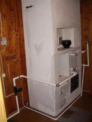

верамихайловна писал(а): |
Так ведь здесь не бак.От котла будет разводка по комнатам. |
В таком случае вообще ничего не получится. Я думал это водогрей

поясните пожалуйста в чем проблема.Ведь вода нагреваться будет.А что еще надо.Так примерно сделано у знакомых
поясните пожалуйста в чем проблема.Ведь вода нагреваться будет.А что еще надо.Так примерно сделано у знакомых |
У Ваших знакомых, к уже имеющейся печи приспособлен котёл, в виде бака, что может и достаточно бюджетно, но не достаточно эффективно.
При строительстве новой печи, лучше сделать котёл в виде трубчатого регистра.
