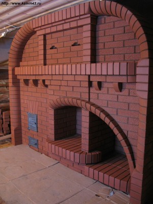

можно вариант печи для бани "Тройка" и обложить кирпичом, вот как получилось у меня в г.Куровском МО
Сообщения: 1346
СообщениеДобавлено: Пн 28 Ноябрь 2011, 09:12 Ответить с цитатойВернуться к началу
А можно вот такойCool..тоже можно "тройкой" назватьConfused - http://www.youtube.com/watch?v=JO5xHxrY2As&feature=related
делал у себя в Кирове Smile только вот Андрей,Surprised Руслану, скорее всего, печку сделали Very Happy
