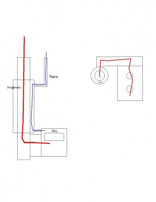

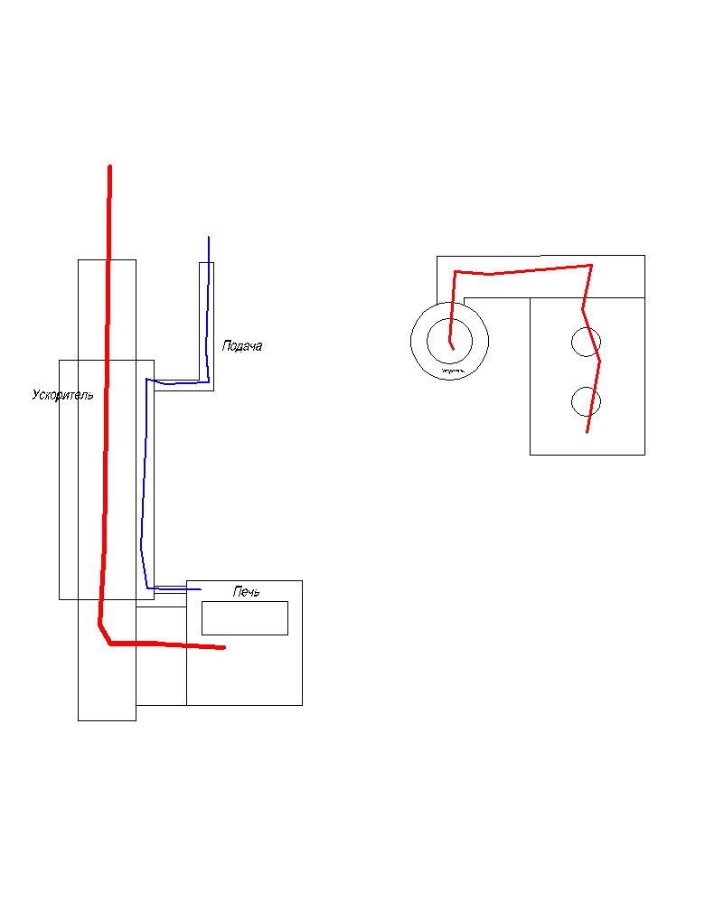

Добрый день! Весной купил дом 100 кв/м! Решил переложить дымоход, так он очень сильно воняет сажей. Пригласили печника. Мастер после осмотра порекомендовал вообще убрать дымоход, так как он стоит по середине ванной комнаты и кроме ванной комнаты ничего больше не обогревает, там и так от печи жара будет. Вместо него порекомендовал поставить ускоритель прямая труба с на варенным баком на ней через него будет идти подача в отопление. Подскажите пожалуйста на сколько эффективна такая система? Возрастет ли расход угля?
СообщениеДобавлено: Ср 8 Август 2012, 12:33 Ответить с цитатойВернуться к началу
Евгений Ш писал(а):
... Возрастет ли расход угля?
Не должен...
Может схему нарисуете этого самого ускорителя?

 Размер файла:  33.27 КБ

Обзвонил предлагают сварить ускоритель из труб диаметром 150 и 200 толщина металла 6 мм. На сколько лет хватит этой трубы с такой толщиной?
СообщениеДобавлено: Ср 8 Август 2012, 15:32 Ответить с цитатойВернуться к началу
столько же, сколько прослужат остальные водопроводные трубы.

Что скажете про ускоритель?
СообщениеДобавлено: Ср 8 Август 2012, 15:57 Ответить с цитатойВернуться к началу
На мой взгляд, это скорее экономайзер(утилизатор), который имеет смысл только при непрерывной(круглосуточной) работе котла и при правильном расчёте параметров(в том числе обвязки котла), тогда может и и будет польза а не вред, в виде конденсата...

Если трубу стекловатой утеплить, конденсат будет?

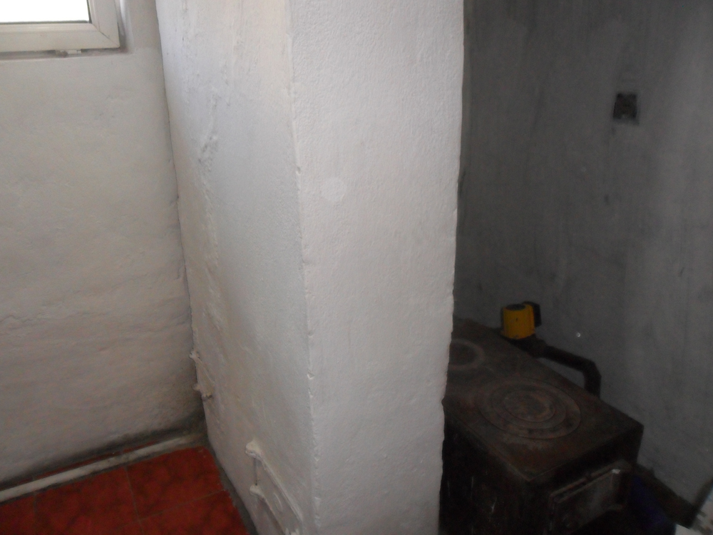

Пригласил сварщика сварить трубу вместо дымохода. Советует оставить дымоход, а то все тепло будет вылетать. Сколько людей столько мнений...
 Размер файла:  371.26 КБ
 Просмотров:  716 раз(а)
Сообщения: 5968
СообщениеДобавлено: Сб 18 Август 2012, 10:26 Ответить с цитатойВернуться к началу
... Sad а сварной то прав! от Вашей "железки" тепло надо утилизировать более эффективно..., напр. как "бульбяши" - устроив железную "шахту"-камеку сразу за хайлом Smile и для экономайзера ещё тепла достанется!
Да ведь только печурка то Ваша годится для площади не более 20 квадратов... при 3-4-х часовой топке...

По паспорту дом 90 кв жилой площади. Какую нужно печь под него?

Порекомендовали повернуть дымоход на 90 градусов и расположить его вдоль стены в углу.
