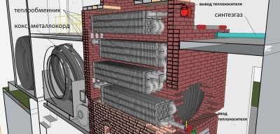

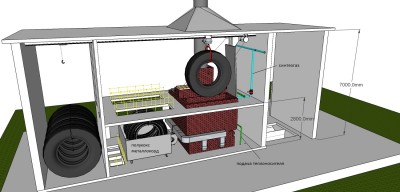

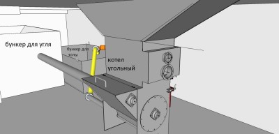

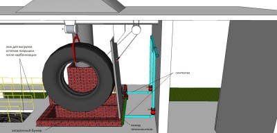

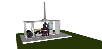

blago
Сообщения: 264
Регион: Приволжский ФО
СообщениеДобавлено: Вт 26 Ноябрь 2013, 15:21 Ответить с цитатойВернуться к началу
Особую проблему утилизации составляют изношенные автошины от большегрузных карьерных самосвалов.
Большие габаритные размеры покрышек создают проблемы при перевозке их к месту переработки на перерабатывающие заводы. К тому же, минимальная цена за сдачу на утилицацию составляет 3 руб./кг.
Если, к примеру сдавать на утилизацию покрышку от Белаз, модели ФТ-117, вес которой 5050 кг. необходимо уплатить мин.15150 руб., плюс транспортные издержки.
Решить проблему утилицзации могут мини-заводы по утилизации изношенных автопокрышек методом пиролизного сжигания, устанавливаемые на территории транспортных предприятий, обслуживающие карьерные самосвалы типа Белаз, Краз, Камаз.
Примечательно то, что при пиролизном сжигании автопокрышек на территории автотранспортных предприятий, кроме выработки тепловой энергии для отопления помещений, можно получить печное топливо, кокс, отходы металлокорда, а также вырабатывать электрическую энергию..
Конструктивные решения по котлам и печам BLAGO. +79177171909
