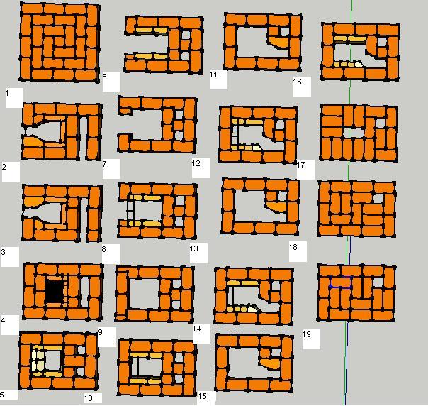

Порядовки сделаю - это нетрудно.
ОИК-1 без футеровки и под более короткие дрова, что не есть хорошо.
Углем можно будет топить такую печь? Насколько её хватит без футеровки?

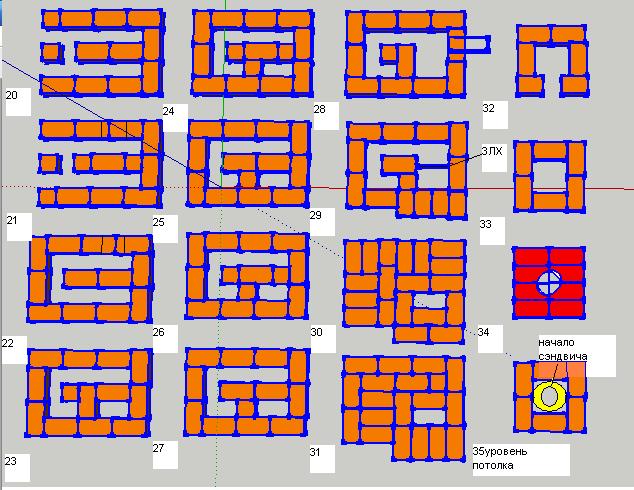

Если класть с 4-го по 14-тый ряды из шамота, то лет 5-ть поработает. В ней НЕТу футеровки! Sad
И где Вы найдёте ДТ-3 200х200? Sad
Сама идея ПНП - верная, но не в этих габаритах, при таком расположении печи и приборов.
Давайте план помещений, а предложения помочь, будут... одно вот уже!!! Smile
Извините пожалуйста ,Тоже ищу порядовку такой печи ,что вы нарисовали.Если не трудно нарисуйте пожалуйста как будет дальше.Пытались рисовать сами может посмотрите что не так.Есть сомнения,что не футерован а задняя часть топки.
