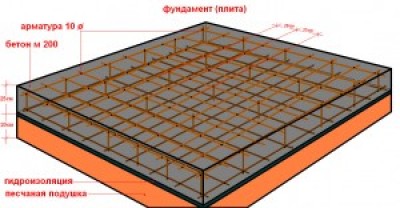

Армированная 30 см плита подходит для большинства грунтов, единственно, что при проблемном грунте надо пересмотреть выпуск за контур печи, чтобы не было перекоса плиты в целом.
Александр-та
Сообщения: 867
Регион: Омск
СообщениеДобавлено: Вс 4 Март 2012, 08:29 Ответить с цитатойВернуться к началу
Такая плита подходит для всех печных комплексов. Только глубина заложения фундамента будет зависеть от грунта и климатических условий.

СообщениеДобавлено: Вт 13 Март 2012, 05:53 Ответить с цитатойВернуться к началу
Александр-та писал(а):
Александр, а можно по-подробней, был на выходных на даче, новый забор поплыл, значит земля пучинится, как бы не пришлось делать сваи под армированную как ВЫ говорите плиту
Elm
Сообщения: 1413
СообщениеДобавлено: Вт 13 Март 2012, 09:16 Ответить с цитатойВернуться к началу
Плита (или МЗФ) в отличии от столбов представляет собой распределенную опору, пучением ее может только равномерно поднять (еще под ней делается песчаная подушка). 30 см армированного бетона, грубо говоря, держат 3м кирпичной кладки, т.е. и под дома заливают плиту точно такой высоты.
В методе ТИСЭ, где ростверк по сваям, толщину ростверка берут 40 см ибо нагрузка распределяется по линиям периметра - это я к тому, что даже 50 см плиты - уже перебор.
Если же при оттаивании повело столбы - точеные объекты, то это значит, что они были закопаны выше глубины промерзания - вот пучение их и захватило целиком.
В целом технология та же что и для домов. А основное требование одно: под плитой не должно собираться вода: если у нас глина - плита должна быть над ней или проведен дренаж-осушение; если супесь - можно не тратится на подушку - просто срезать слой гумуса и заливать...

СообщениеДобавлено: Вт 13 Март 2012, 12:34 Ответить с цитатойВернуться к началу
Т.е. получается вот так, только 30 см сам фундамент?
 Размер файла:  21.52 КБ
 Просмотров:  837 раз(а)
Elm
Сообщения: 1413
СообщениеДобавлено: Вт 13 Март 2012, 13:35 Ответить с цитатойВернуться к началу
На рисунке полноценный фундамент под что-то маломерное: 25 см армированная плита, 25 см - песчаная подушка.
