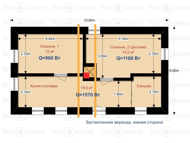

Будь у Вас несколько другая планировка, дом вполне бы можно протопит одной печью.
Добрый день присутствующим!
Начинал тему вопросом о двух печах... Возился-возился с порядовками, а позавчера, посовещавшись, решили что полумеры не для нас - начал ломать внутренние перегородки в доме, чтобы отапливаться одной отопительно-варочной печью. [Спасибо за поддержку, Elm]. Но какой, еще думаю: не все как-надо становится из-за северного окна, не позволяющего передвинуть межкомнатную стену немного восточнее Twisted Evil
А это новый план, указаны теплопотери. В центре - "квадрат" будущей печи. Не обязательно, конечно, квадратной. Красным квадратиком отмечено место выхода трубы печи, которая была здесь когда-то - снесена больше 10 лет назад - почти по центру дома. Сама труба частично сохранилась на чердаке, выходит ровно над коньком на 0,5 м. Но ее буду перекладывать.
Желтыми линиями указаны две ближайшие балки перекрытия чердака...
Есть смысл в затее?
 Размер файла:  65.02 КБ
 Просмотров:  731 раз(а)
Elm
Сообщения: 1413
СообщениеДобавлено: Чт 21 Июнь 2012, 15:04 Ответить с цитатойВернуться к началу
Простенок не обязательно должен быть ровным - можно его изгибать зюзюбуком, как сделали около санузла. Изгиб удобно совмещать с ПП разделкой, выкладывая ее углом (и не упадет, и красиво смотрится) - т.е. изгибать стенку начиная с 25 см от печи.
Стены надо двигать ибо сейчас кухня вообще никак не отапливается, а спальня2 - чрезмерно.
Видится прямоугольная печь с соотношением сторон, как у дома.
Часть для готовки реализовать как малую ВП, закрытую дверками, или духовой шкаф (или вообще без них), а готовить все таки на газу (баллон).
Спальни с окнами на запад не есть хорошо (даже можно сказать плохо), впрочем как и на юг (ну с этим еще можно мириться), хотя может у Вас тень от деревьев и.т.п.
Внутренние стенки из гипсокартона лучше делать на 3 см профиле, итого их толщина получается 54 мм (12+30+12), как раз под "бюджетные" внутренние двери.
У нас +33 в тени... ужасть.

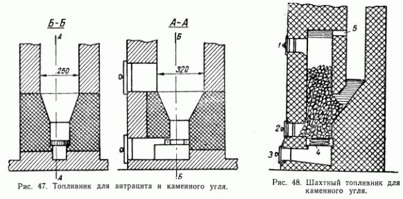

2) Ну есть ряд котлов, где идет загрузка сверху - это частные технологические решения. Есть печи, где загрузка вроде сверху, но в вертикальную шахту, где горение происходит снизу и в сторону...
3) У меня стоит баллон и маленькая двухконфорочная газовая плита ))) и даже зимой, когда печь топится готовим на ней - удобнее просто. Отапливать же баллоном при наших ценах видится очень неразумным решением.
Из Малышева "Печное дело"
