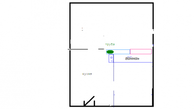

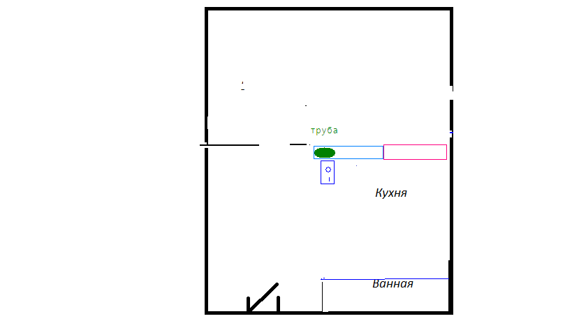

Нежизнеспособные конструкции: вместо первой печи просится Т-образная, а вторая имеет сильно превышенное соотношение площадь/нагрев по отношению к кухне, где еще и плита добавляет свои 2-3 кВт.
Яиванович
Зарегистрирован: Чт 19 Июль 2012, 15:09
Сообщения: 17
Регион: Донецк
СообщениеДобавлено: Пн 13 Август 2012, 15:41 Ответить с цитатойВернуться к началу
несколько не правильно отображен план на рисунке.. красным введены добавления щитка. возможен разворот топливника печи на 90 градусов . размеры обоих помещений примерно 4х4 метра. до реконструкции находилась еще и перегородка делящую кухню на 2 части как на "плане 2".Все это помещение обслуживала синим обозначенная 3-х ходовка.....,Цель и задачи поставленные перед мной. увеличение площади печи, увеличение ее теплоемкости, видоизменить конструкцию таким образом что бы можно было отапливать 2 этаж встроенным позже водяным отоплением или надстройкой 2 яруса печи. Площадь варочной поверхности может быть не большой так как готовить на печи не планируется , но учитывая все казусы происходящие в стране она должна быть и располагаться отдельно , что бы при необходимости возможно было изменить его к конструкцию, не разбирая всю печь в месте с трубой......
хотелось подкорректировать выше сказанное...

Ув. Elm, это всего лишь эскиз наброшенный на скорую руку. На счет жизнеспособности - я уже 25 лет воплощаю их в жизнь и конструкции работают. Для того, что бы правильно распределить тепло, существуют задвижки и уровень колосников, которым регулируется нагревание чугунной плиты. И еще пара нюансов - я не теоретик, а практик. Интересно какие обогревательные щитки используются у вас на Южном Буге.

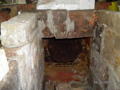

Реализовал я свой проект .БОльшое спасибо Вогнистый Владимир за помощь оказанную по телефону.Сейчас идет к завершению процесс сушки печи, протапливаю дровами,топливник сделал под уголь, Печь сложена из бу кирпича 1976 года, геометрия которого больше напоминает клиновой кирпич ,так что ни каких произведений искусства на фотографиях не ждите Smile .Полученными, на данный момент ,результатами доволен. хотя есть и слабые стороны....

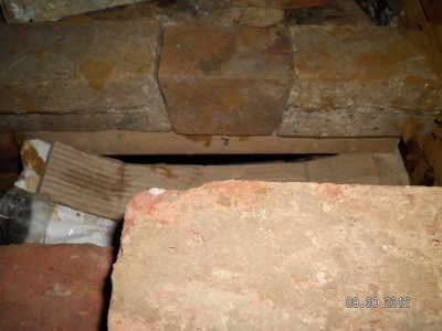

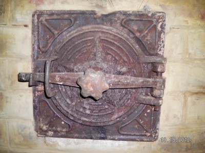

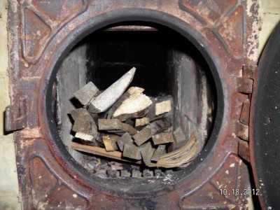

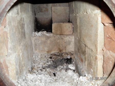

ПТИК Кузнецова с измененной топкой.http://www.stove.ru/index.php?lng=&rs=53.Плиты положены на 10 ряд и несколько ближе к дверце установлен колосник, также устранен справа канал для установки регистра. печь установлена на плиту 2 х1,5 метра в фундаменте сложенную из шлаковых блоков , кирпичей и установлена на столбчатый фундамент с 6 точками опоры Часть кладки выполнена на ГПС в соотношении 1-4 с добавлением цемента и жидкого стекла...На футеровку топки использовался б-у шамотный кирпич ША5 и мертель МП18 размешанное на воде с добавлением большого кол-ва жидкого стекла.Труба длиной около 5 метров выложена в пол кирпича на уровень 2 этажа, а выше на четверть( почти еще 4 метра).Общая высота конструкции составляет 7 метров.

Яиванович спосибо за снимки .Печь нужно утянуть уголком .За 1 год в райене колосника может разойтись на 1см./уже проверенно/ И в эти уголки должна упиратся пластины которые крепятся к загрузочной дверце. На О.Щ. первогоэтажа можно ставить О.Щ. 2го. этажа и на ребро, для лучьшего прогрева.Жаль по телефону всего необсудиш.
я с трудом себе это представляю, укажите на фото места.....вообще то планировалось использовать уголок сверху что бы закрыть плиты и по углам спереди топки, но как "декоративный".

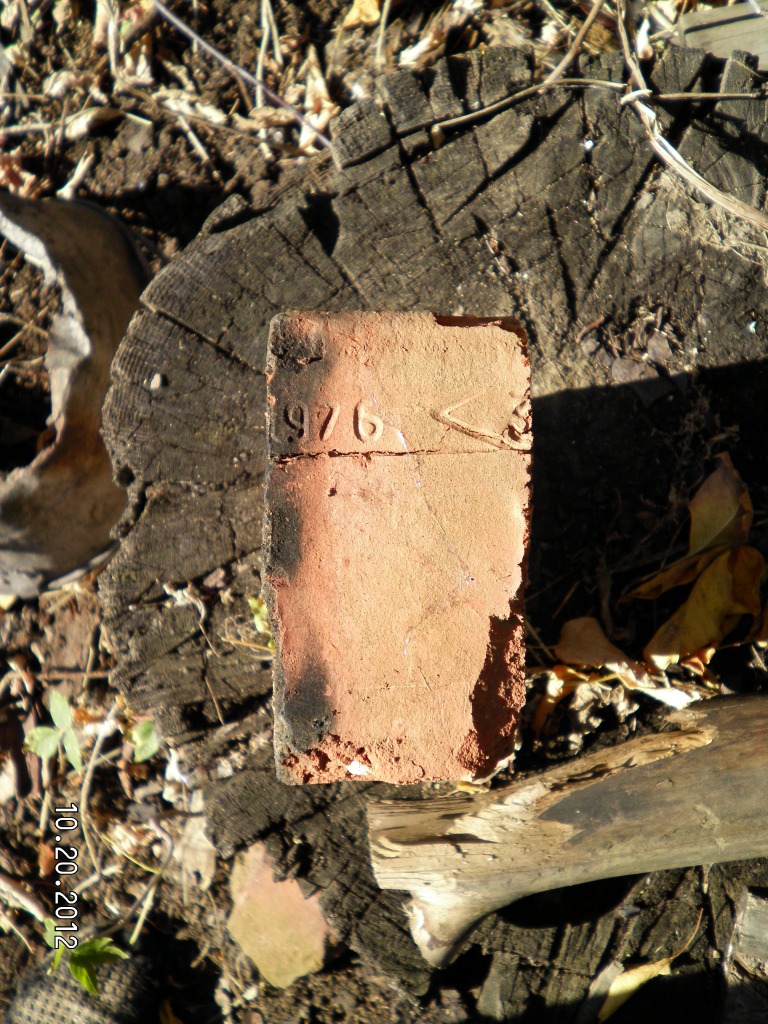

...я сильно волновался по этому поводу, что положенный кирпич плашмя не будет греть помещение, но! мои опасения оказались напрасными .примерно через час кирпич становится заметно теплым , а через 2-3 часа температура в помещении поднимается на 3-4 градуса и держится практически всю ночь....Тут главное остановиться топить во время .Smile Сейчас в качестве топлива использую трухлявый тополь и сосну. Вот завалялся у меня один кирпичик Smile

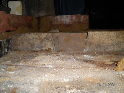

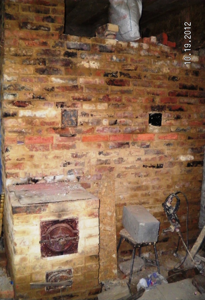

вот еще несколько фотографий. все работы выполнены болгаркой с алмазным кругом 125 мм и при резки еще добавлял воду
выполнена из клинового кирпича , клин также из него
общая длина 64 см

Раз полов нет уголки забивай в грунт /вевтикальные/ по горизонту уголки развари с вертикальными. В общем как аквариум. глянь в моих работахО.Т.Щиток прийдется штукатурить Артисан-18. Сажа с кирпича пройдет через Г.П.Р. Ну главное чтоб грела и горела. Колпаковые И.К. для нас дело новое .В добрый час. И всем Здоровья.

СообщениеДобавлено: Сб 27 Октябрь 2012, 07:11 Ответить с цитатойВернуться к началу
фундамент широкий и уголок не вобьешь , но стягивать придется.. в верху по шву над топочной дверцей появилась трещина.....
