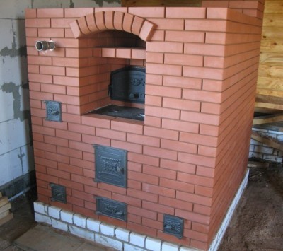

Движемся дальше Миша Миша сделал или делает ? такие а может и другие печи...это его опыт,желание и заказчики... Very Happy думаю он может не только такие.
У меня желание сделать печь другую и сама идея (не претендую на ее первенство) которая устраивает меня пока как концепция.И поэтому я поднял эту тему что бы понять ее и разобраться.Уверенность в том что многим (и мне)такая печь подошла бы по функциональности придает мне силы и желание. yu Сейчас изучаю программу и пробую сделать первые кирпичи и т.д.

Вот я вам и говорю -- любой универсализм приводит к ухудшению функционала.
Фото говорит об обратном.Правда на фото на мой взгляд не очень удобное расположение ХК в соотношении с ВП.А так довольно неплохо.
