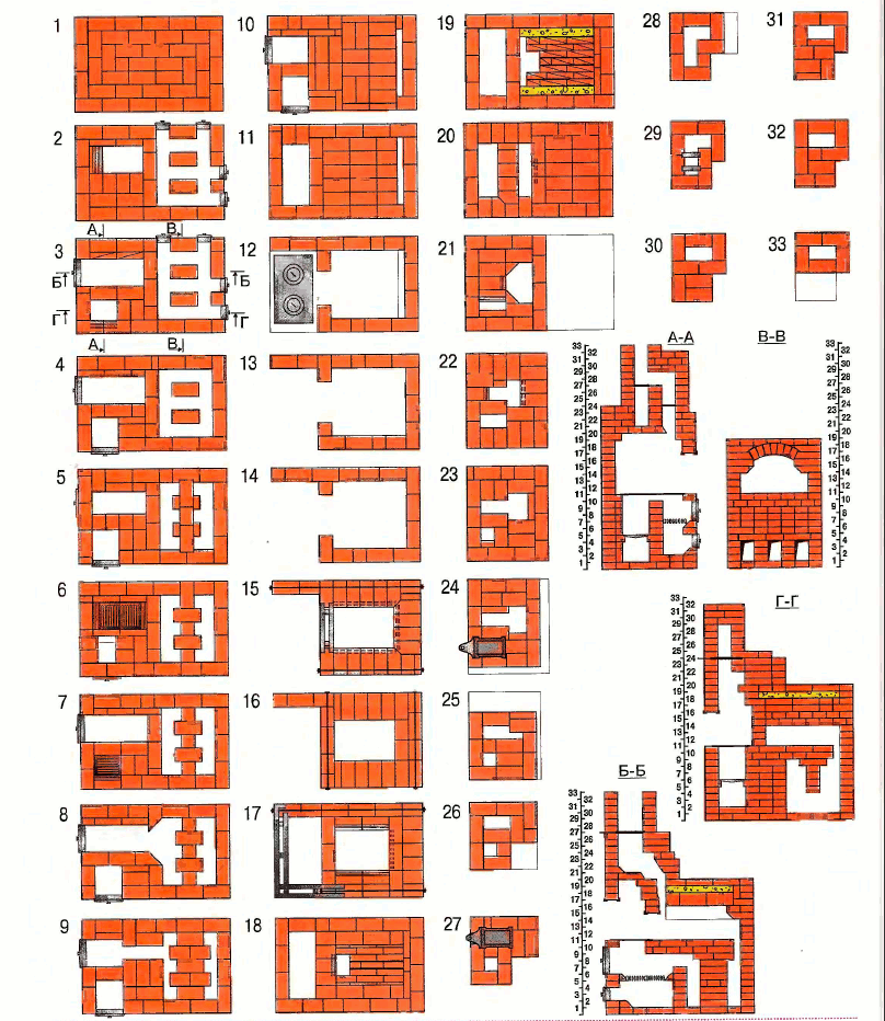

порядовка

За основу взята порядовка и схема печи
что менялось:
у меня топливники сделаны с одной стороны
и как уже говорил изменено положение трубы
в принципе все, схема достаточно простая

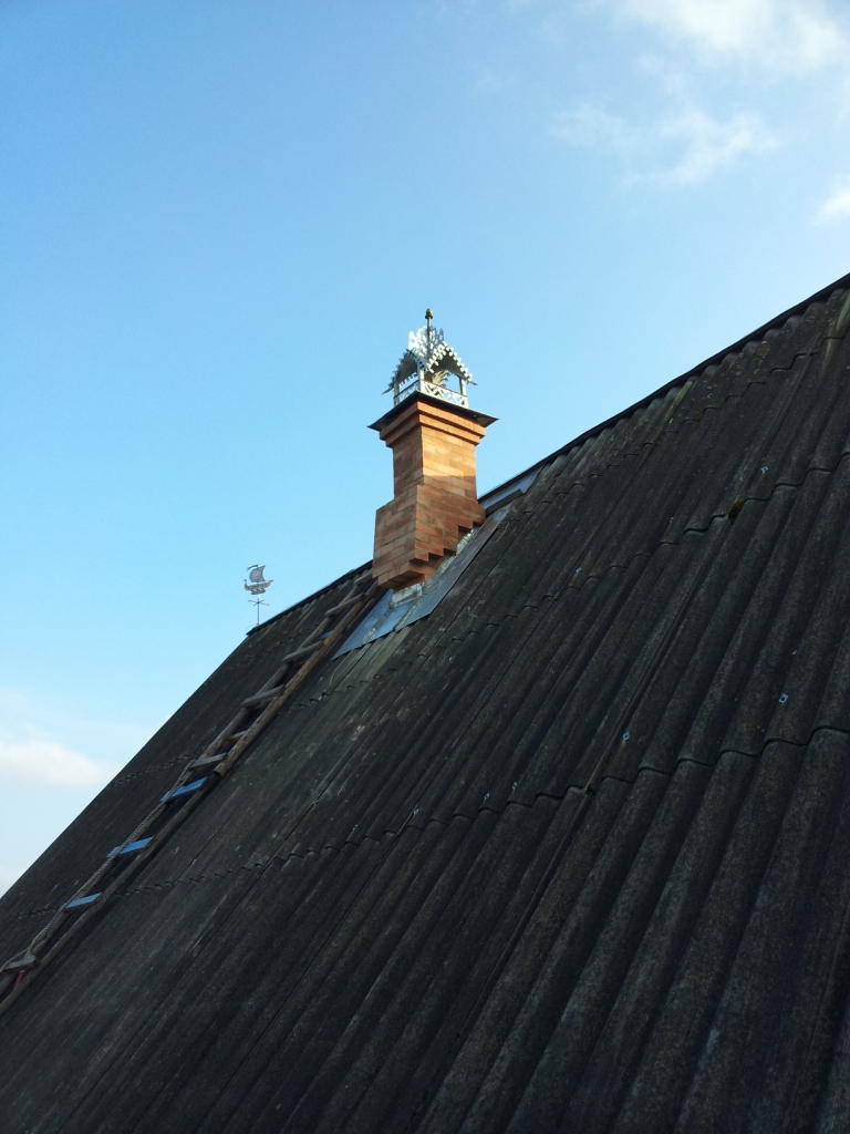

Ну вот и дымник готов
