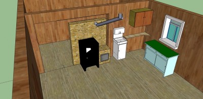

спасибо большое за совет,но все это я продумал-передумал несколько сотен раз.печь длит.горения я не хочу из-за образования конденсата.кирпичную, полноценную,не хочу,потому что она есть сейчас.когда я покупал дом,печь была совершенно нормальная.за несколько лет я ее убил.приходится топить,сильно топить,по приезду в холодное время года.печь трескается и высыпается.с новой печью будет то же самое.про фундамент я,по моему писал-постоянно отрывает трубу от борова.особенно весной-труба отходит почти на сантиметр.с сэндвичем этого не случится,но все-равно,при таких подвижках придется каждый раз лазить по дымоходу и проверять его.
я просмотрел все варианты отопления дачного дома и самые оптимальные,на мой взгляд-или буржуйка со щитком,или водяное отопление.
баварию со щитком хотел сделать как на рисунке-щиток со своей топкой.иначе ,в уже протопленном доме,что бы нагреть щиток на ночь,придется устроить баню.
водяное отопление очень хочется потому,что со временем планирую утеплить крыльцо и сделать пристрой.надо будет все это как то отапливать.не ставить же еще пару печек.
когда то мы жили в поселке и пока не провели газ,топились котлом.котел сейчас стоит у меня в предбаннике.можно было бы поставить его,но уж больно он страшный.так вот,котел старый,советский,ни о каком длительном горении тогда и речи не было.и нормально топились и жили.камин,я думаю,будет топить не хуже.обложу его кирпичом-какая-никакая теплоаккумуляция.камин будет дольше остывать,а значит и вода.в течении дня я всегда смогу подбросить пару полешек в камин.если уйду куда то,опять же,по приходу быстро натоплю.еще одно важное условие-в печь должен влезть глиняный чугунок.в камин он влезет,думаю,там можно будет готовить.
как видите,каминная топка с ТО самый оптимальный вариант.на форуме есть работы,где каминная топка со щитком прогревает несколько сотен кирпичей.в моем случае,думаю,семи киловат хватит,что бы прогреть облицовку до теплого состояния,что бы та потом грела камин до утра.единственное сомневаюсь,не много ли мощности для моего дома?камин 7кВт+7кВт водяной контур.а дом пока всего 80 кубов.
если откритикуете мою задумку,буду только рад,потому что это не окончательный вариант.пытаюсь понять,подойдет мне это,или нет.а если поможете советами-буду рад тем более.

Геннадий Москва
Сообщения: 479
Регион: Зеленоград
СообщениеДобавлено: Чт 10 Январь 2013, 23:53 Ответить с цитатойВернуться к началу
Ну так и оставьте котел в предбаннике. Дрова уголь в дом не таскать, да и предбанник будет грется. А по основной площади отопление батареями. Котел то уже есть. Котел можно топить под гнётом, положив в топку, на закладку, масивную плоскую железяку, более равномерно горит и дольше. А камино котел 7+7 я видел в реале (стоит такой у одного) там внурти футеровка и 4 толь 5 сквозных труб для воды. Как они с них 7 квт сняли вообще не понятно. Обложите его кирпичем и будет кирпич холодным, там бока мало греются. У вас половина отопления (котел) есть.
Проход сквозь крышу сделать с помощью специальной резинки, и эту резинку сверху защитить от снега коническим металокожужом. И гуляй труба - нехочу. Ну а готовить можно и на газу, 50л балон на 2-3 месяца, по теперешней цене 800р заправка.

СообщениеДобавлено: Пт 11 Январь 2013, 21:07 Ответить с цитатойВернуться к началу
предбанник так то в огороде,вместе с баней стоит.трубы провести проблематично.да и камин хочется,чисто для эстетики. я думаю сделать так-камин обкладывается красным кирпичом.как короб над топкой делают,думаю известно.там сплошная теплоизоляция и вент.решетки.так вот.облицовку из кирпича обшиваем теплоизоляцией снаружи,что бы она не грелась и не отдавала тепло, а только накапливала.ну и делаем эстетический вид из гвл,например.на ночь кидаем пару полен,ставим медленное горение(не тление),закрываем вент.решетки,что бы тепло шло не наружу, а внутри оставалось и спать.пару часов будут гореть дрова,грея воду.потом час
будут тлеть угли.потом тепло будет отдавать облицовка.потом будет несколько часов остывать вода.думаю на ночь хватит.а это главное.
и какая разница-котел,или камин?котел то так же остынет,даже быстрее.
